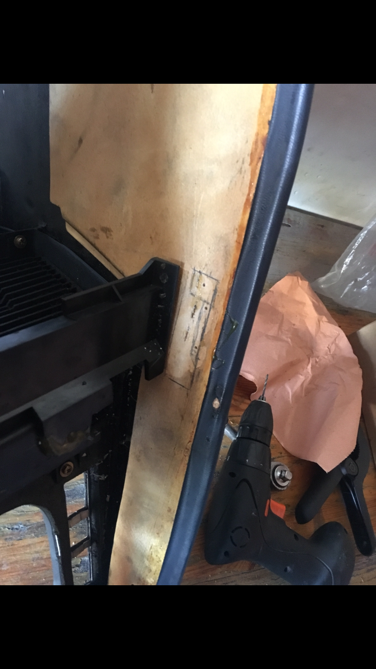

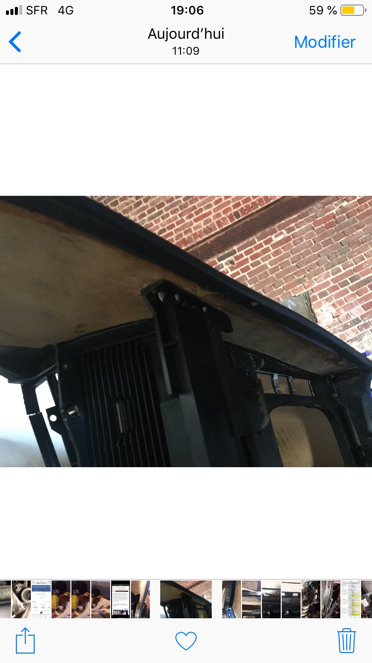

Bonjour tous le monde✌️

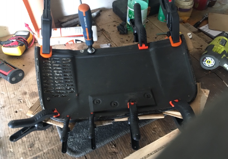

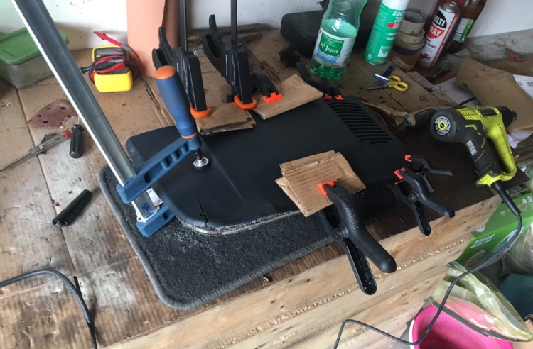

Y qu’ellene delarre toujours pas j’en profite pour prendre un peu d’avance sur dénature chose; près les moteurs de lèvres vitres et d’essuie glace je m’attaque au revêtement tous décollé, détendu et fissurer du vide poche de la plage arrière.
J’ai commençais par retirer le revêtement du support métallique.
J’ai enlevé les anciens résidus de colle
J’ai corrigerais le defirlation du châssis avec une calme en bois et un petit marteau sur les arrêtes posé sur une surface plane.
Une fois les surfaces propres je les ais encollés avec de la colle en bombe forte sur les deux supports.
Ensuite on positionne (je conseille de commencer du côté sièges et de terminer par le côté pare-brise), bien prendre son temps sinon il faudra recommencer, il ne se fermera plus correctement voir plus du tous.
Et ensuite on joue avec des pinces et pinces étaux avec carton pour éviter d’abiimer Le revêtement.
Place au photos de cette partie 😊✌️

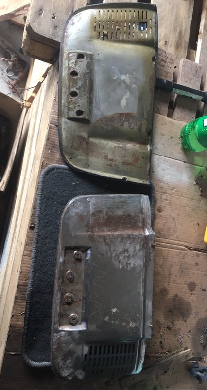

Il me restera encore le coin à bien collé et les fissures à combler, je posterais en allant 😊
6D99A35B-8E4A-4045-A864-F6E58F0BB5A7.jpeg [ 153.04 Kio | Vu 4168 fois ]
1C96B02F-35F2-403D-9290-16D59740CA7F.jpeg [ 133.68 Kio | Vu 4168 fois ]
272F4943-B4B0-40C6-A370-60639BAAE0EA.jpeg [ 154.53 Kio | Vu 4168 fois ]
E222C3C6-BE74-495B-90D3-6BC365F059D3.jpeg [ 223.03 Kio | Vu 4168 fois ]
Commentaire: Encollé
DC51DFF3-B4CE-4BD6-9F57-703BFC0E5869.jpeg [ 276.71 Kio | Vu 4168 fois ]
76C8C4A1-F286-4AA9-A40D-B26060B515D7.jpeg [ 203.36 Kio | Vu 4168 fois ]

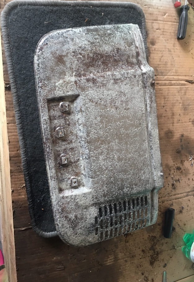

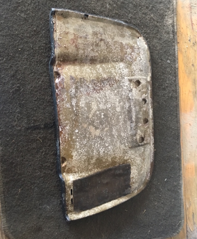

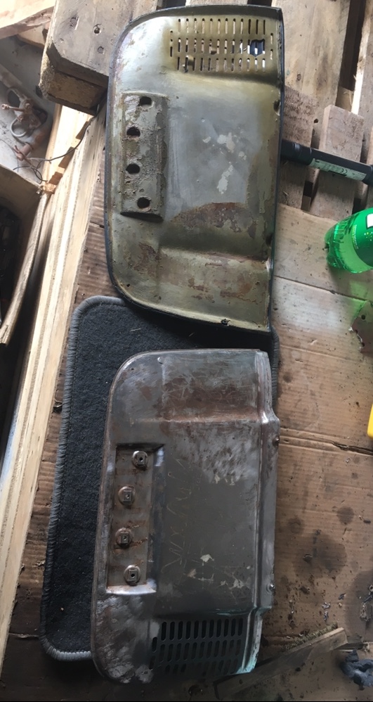

comment on les sort ces "couvercles" ? je pensais basculer puis lever, mais je touche la vitre avant de pouvoir les déchausser^^
MessagePosté: 10 Sep 2019 11:04
Il faut les dévisser, et ce n'est pas facile, parce qu'on ne peut pas les ouvrir suffisamment à cause de la vitre :mrgreen:
Ou alors tu enlèves la lunette arrière :jesors:

Il y as 4vis sur le’ fond une fois levé, elle se retire assez facilement je ai trouvé 🤷‍♂️

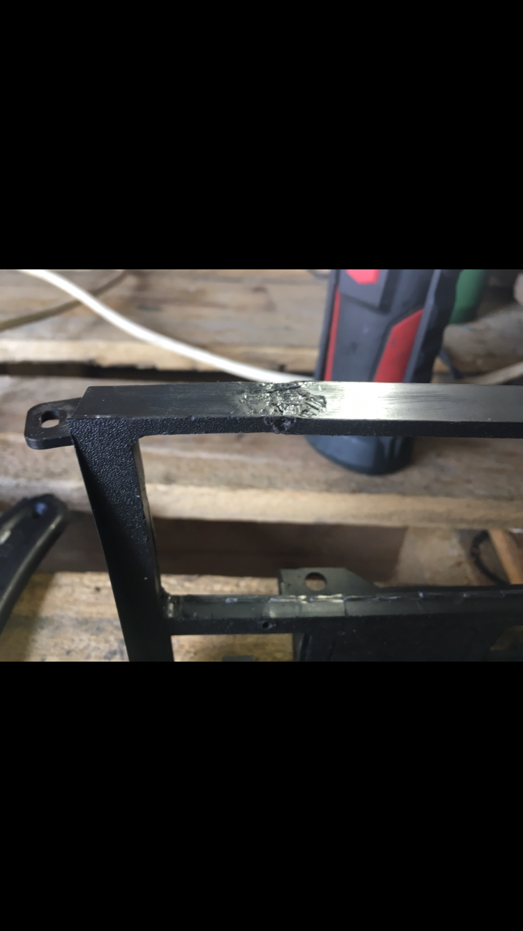

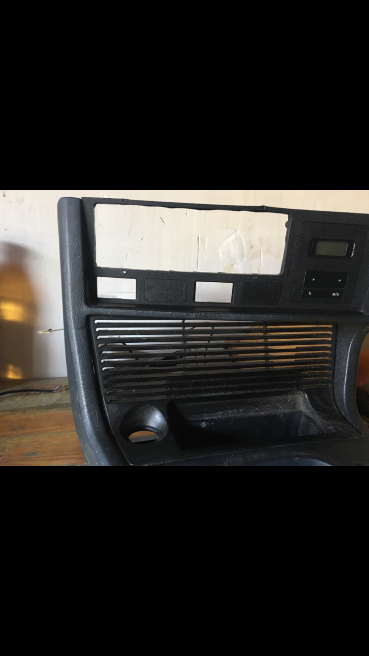

J’en ai profité pour refaire la console central en même temps elle boue beaucoup et le cerclage autoradio étais cassé.
9DD87F48-D6ED-4765-8028-1D7D067B6A43.png [ 1.4 Mio | Vu 4100 fois ]
26FCEDDF-B517-45F1-8756-CF691CA1E527.png [ 1014.6 Kio | Vu 4100 fois ]
D84EE002-40AD-4711-85DD-8C7177A5B4B2.png [ 876.91 Kio | Vu 4100 fois ]
DFE357C6-29E0-4CEA-80F2-71B804E3D0C5.png [ 864.1 Kio | Vu 4100 fois ]
