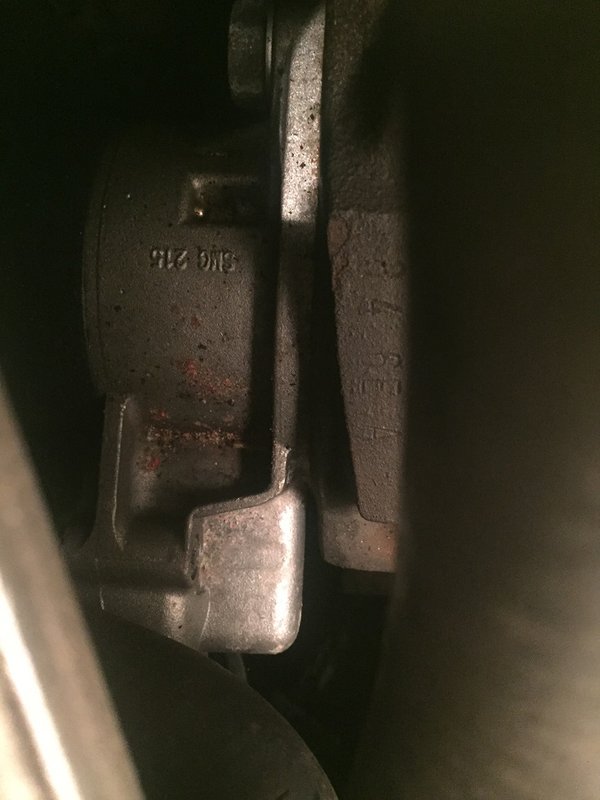

Ma E24: 635CSiA Phase 2
pour t'aider vu que je viens de le faire, tu dois trouver çà:
code moteur.jpg [ 182.24 Kio | Vu 6474 fois ]

apres moi c'est une phase 2 mais le numero doit etre au meme endroit? je l'ai trouvé entre le moteur et le tablier.

Pour le numéro moteur égal au 7chiffres de la fin du VIN c'est logique sur les anciens modèles BMW. Jusque vers 1985 c'était les 7derniers chiffres du VIN , ensuite ils ont mis des numéros moteur dédiés.
Ensuite pour le type, tu devrais avoir comme sur la photo de nicolus77 , un type: XX Y Z
XX : cylindrée 34 (3.4l) , 35 (3.5l)
Y : Nombre de cylindres 6
Z : E sans catalyseur / K avec catalyseur
