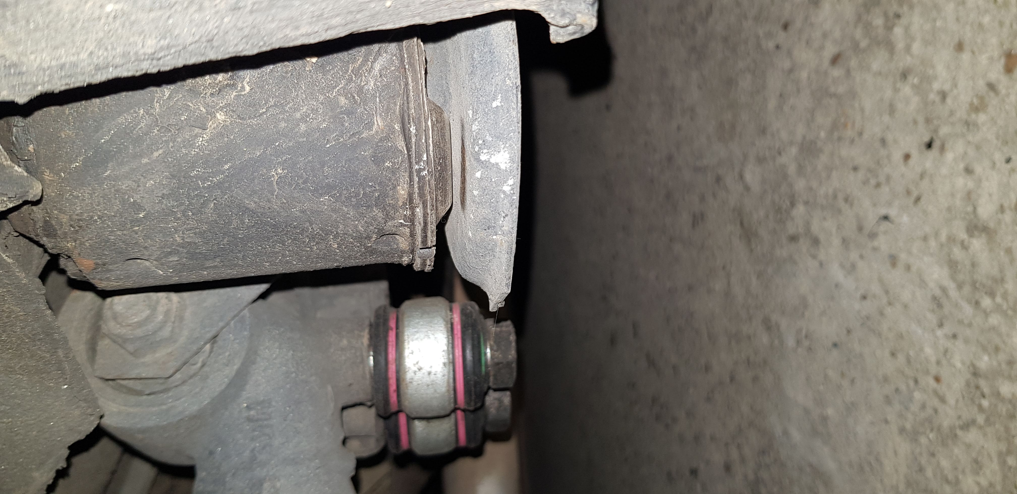

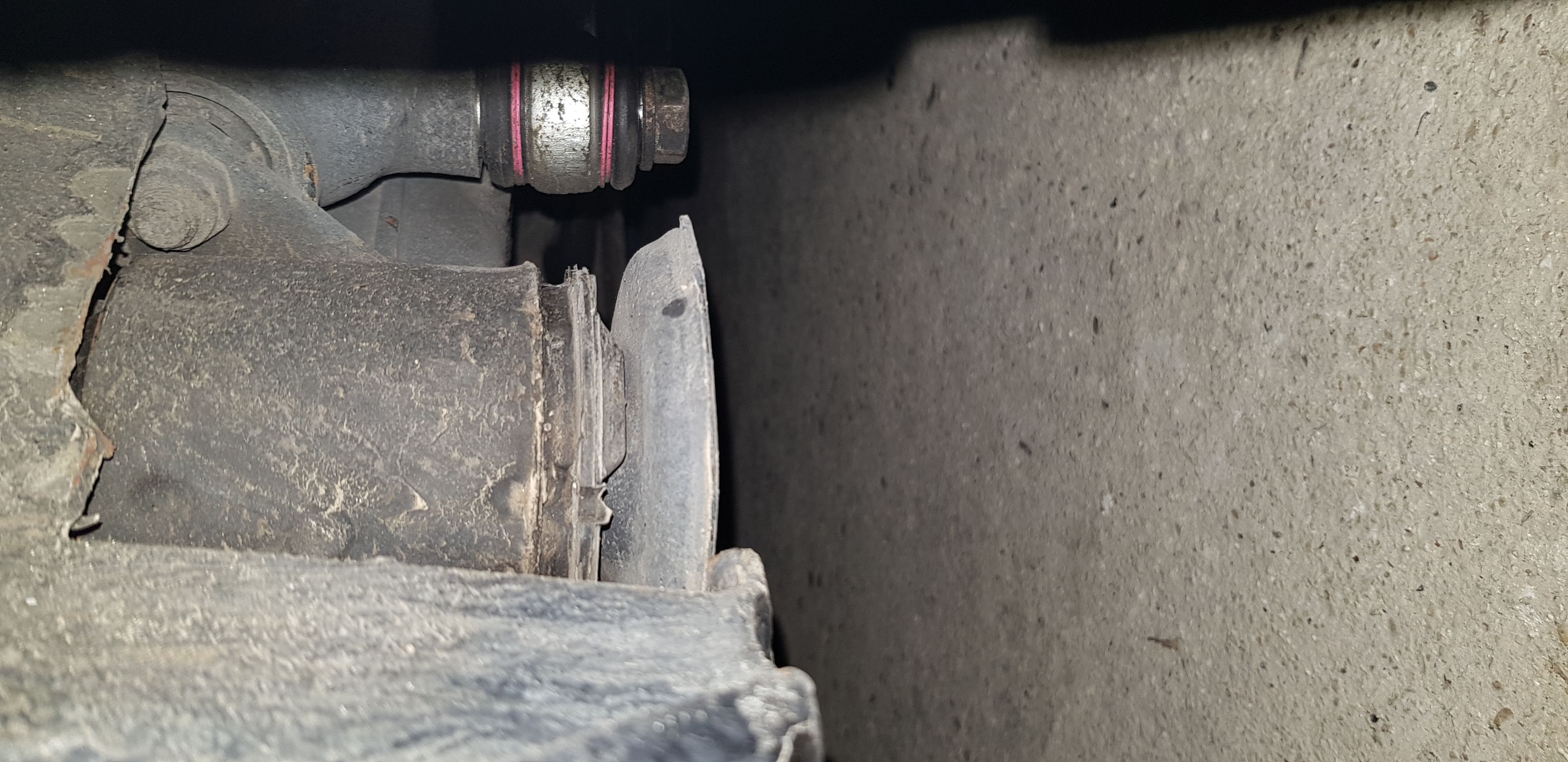

suite au CT, le contrôleur m'a fait remarquer que les supports de traverses arrières, enfin 1 a été mal monté par le garagiste qui les as changé récemment
Comme vous pouvez le voir sur les photos :
celui-la est mal monté (le caoutchouc n'est pas enfoncé au max)
20190327_205256.jpg [ 969.28 Kio | Vu 5875 fois ]
normalement ça devrait être comme ça.
20190327_205313.jpg [ 961.99 Kio | Vu 5875 fois ]
Votre avis ? à reprendre ? c'est emboîté comment ? faut tomber le train pour utiliser une presse à vis ?

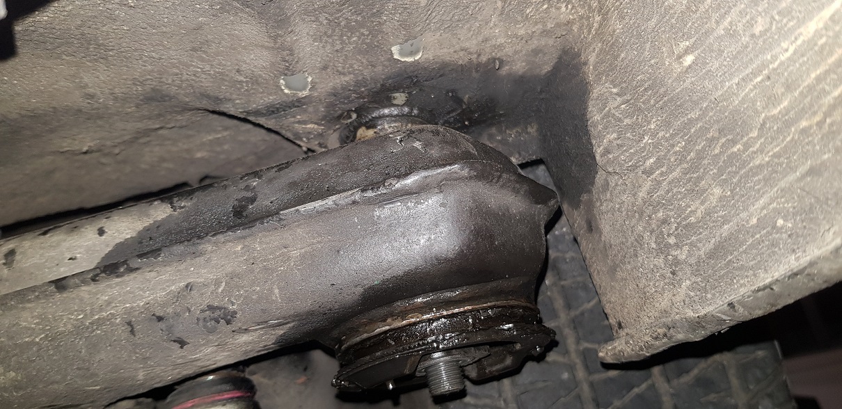

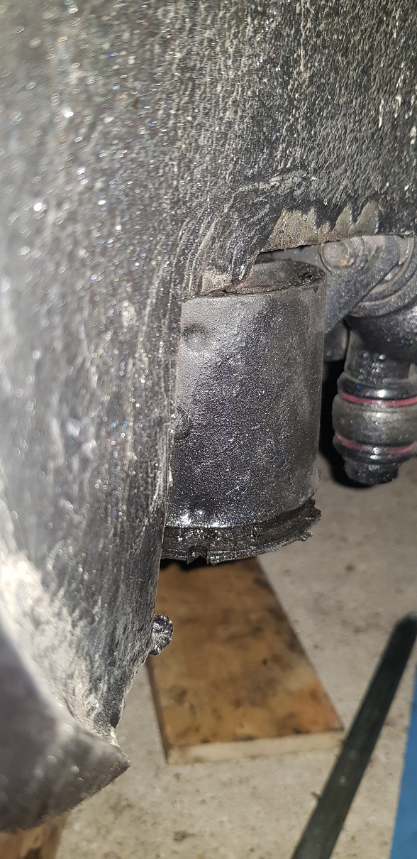

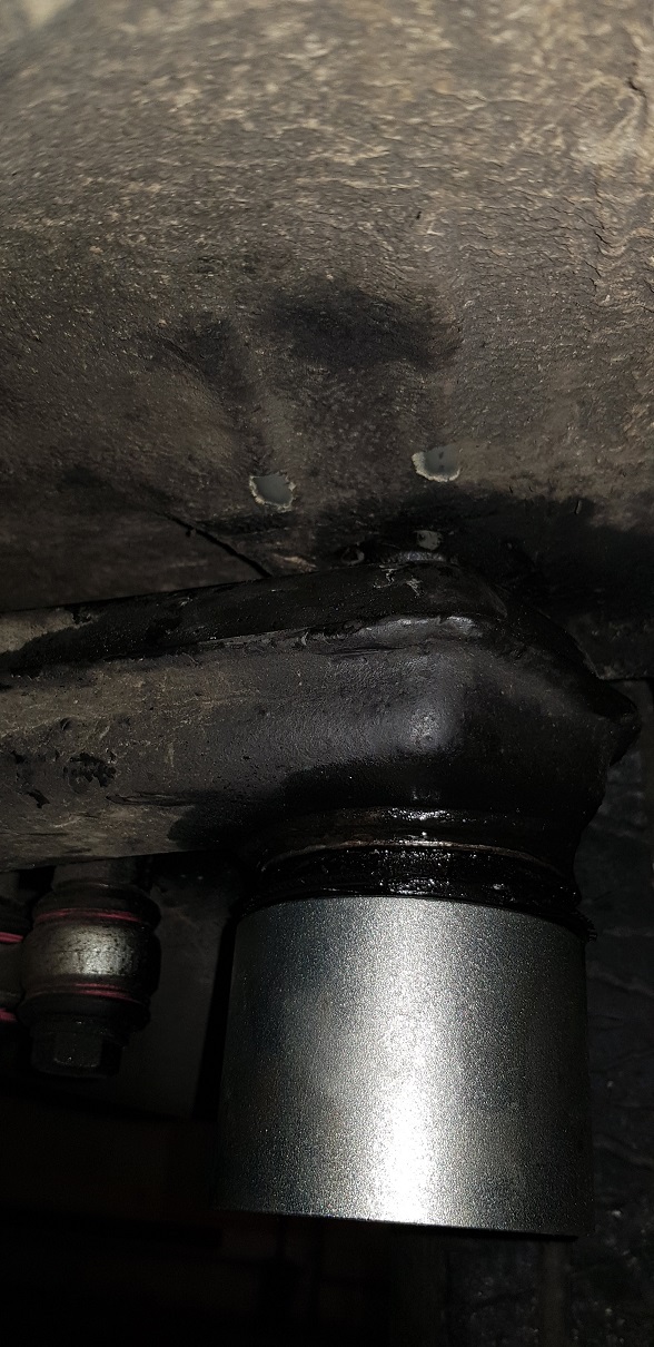

Bon j'ai essayé et au final j'ai abîmé l'anti-gravillon et le support n'est pas rentré d'un millimètre...
voici mes photos
20190608_235311.jpg [ 328.31 Kio | Vu 5686 fois ]
20190608_235301.jpg [ 315.02 Kio | Vu 5686 fois ]
20190608_234843.jpg [ 261.74 Kio | Vu 5686 fois ]
Maintenant me reste a remttre de la protection la ou le viré, et surtout bas je sais pas quoi faire avec ce support. y a quand même 6mm manquant...
Merci des idées ou conseilles. car démonter la pièce pour y mettre un extracteur de roulement c'est un gros boulot...
