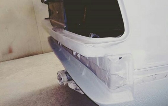

Salut les copains,
Je me demande s'il faut que je me re-attaque au démontage du pc arr pour pouvoir enlever ces garnitures striées en photo:
Je parle des 3 parties rainurées au dessus du pc ou sous les feux.
Pour les coins il y a une une vis à l'interieur de l'aile mais pour le reste, je vois rien.
Faut il enlever le pc arr ou faut il enlever les bloc de feux arr?
Merci pour vos conseils.
MessagePosté: 02 Juin 2019 21:52
Non inutile d'enlever le par choc ou les feux.
En premier, commence par retirer les 2 coins en dévissant les fameux boulons situés sous les feux, une fois cela fait, enleve les 2 coins et tirant dessus sans forcer.
En second, et pour la partie central rien n'est compliquer, tire simplement dessus de part et dautre en forçant un peu si besoin, la baguette est juste maintenant par des sortes d'agraphes métalliques qui sont fixées sur la tôle de la jupe.
Voici une vieille photo qui montre un peu ce à quoi cela ressemble.
Bon courage
