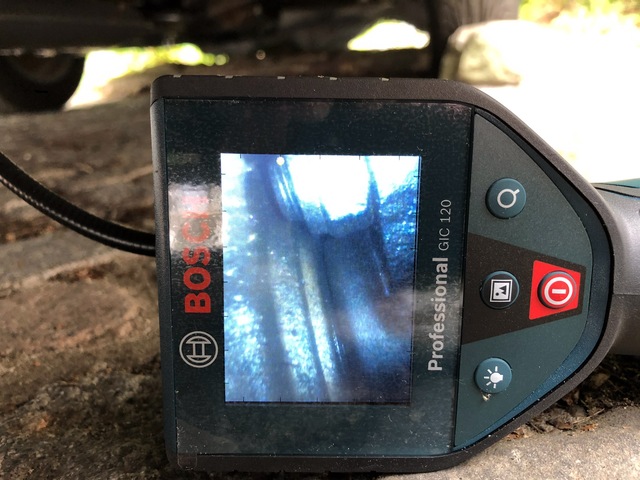

Bon ce matin cette fuite m’a énervé 😤
Konstantin est de bon conseil, mais malheureusement je n’ai ni pont ni fosse.
Du coup n’ayant que la garde au sol pour passer sous la voiture, j’ai acheté une caméra d’inspection pour essayer de voir si le joint était bien le fautif
Ça goute très légèrement sous la voiture mais aucune goute venant de ce joint
Une idée 💡 ?
