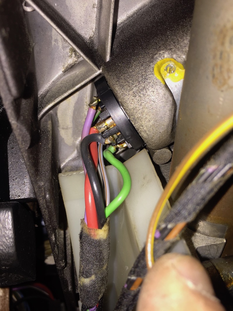

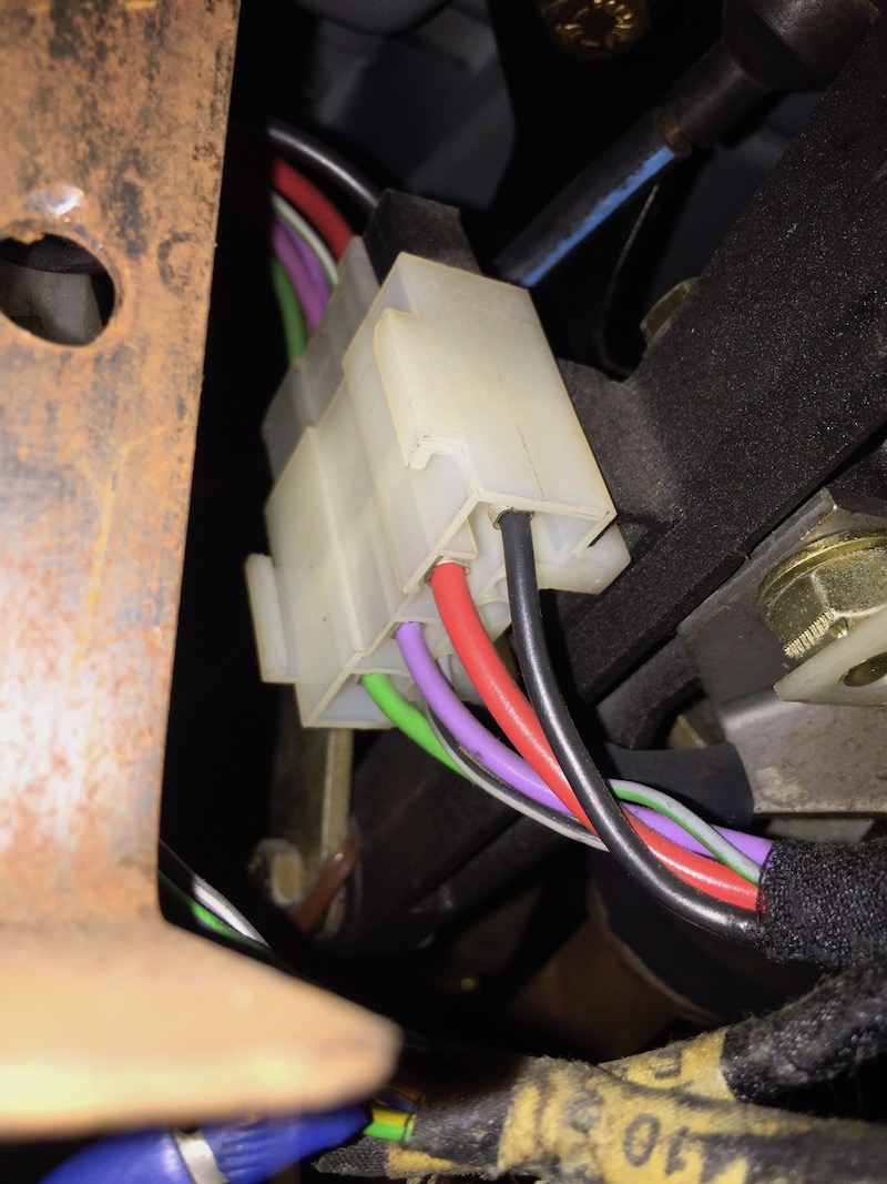

je suis aller voir la voiture chez le carrossier
sous le neiman j'ai le connecteur rond
IMG_6593.jpeg [ 267.01 Kio | Vu 8331 fois ]
puis les fils arrivent sur un connecteur
IMG_6592.jpeg [ 214.39 Kio | Vu 8331 fois ]
mais je ne trouve pas de schéma elec pour 628 pour voir ou vont les fils .

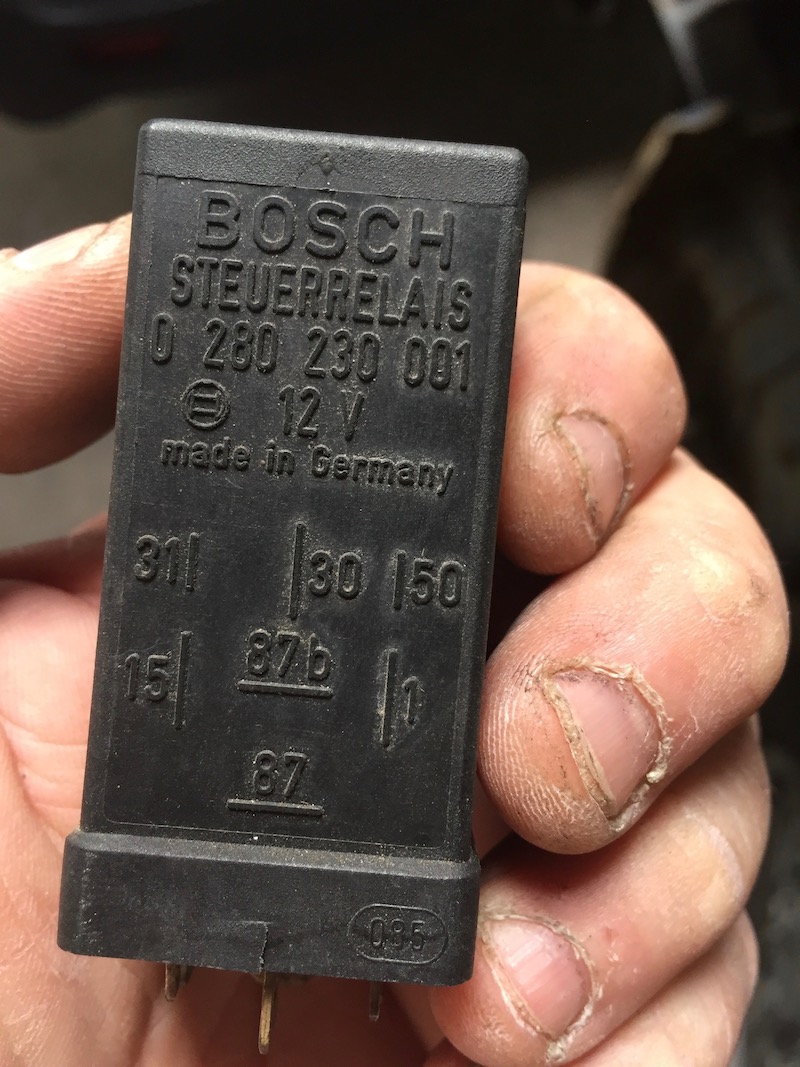

et je trouve pas non plus le schéma pour le relais 0280230001
je pense que c'est ce relais qui reste collé mais il faut que je trouve comment il est commandé .
IMG_6586.jpeg [ 215.02 Kio | Vu 8331 fois ]
MessagePosté: 04 Mai 2019 09:25
C'est le relai, de la pompe à essence pour 628, qui n'existe pas sur les 635.
MessagePosté: 06 Mai 2019 16:36
bon j'ai pas trouvé de schéma pour le 628 mais j 'ai récupéré un schéma elec de 318i E30 qui a aussi une gestion injection , L jectronic .j 'ai pu comprendre la liaison entre les contacts du neiman et le relais tachymetrique .
sur la borne 15 du relais j'ai 0v contact coupé , 12v contact pos2 , puis 0v contact coupé
par contre si je démarre le moteur puis contact coupé j' ai toujours 12v à la borne au lieu d'avoir 0v .!

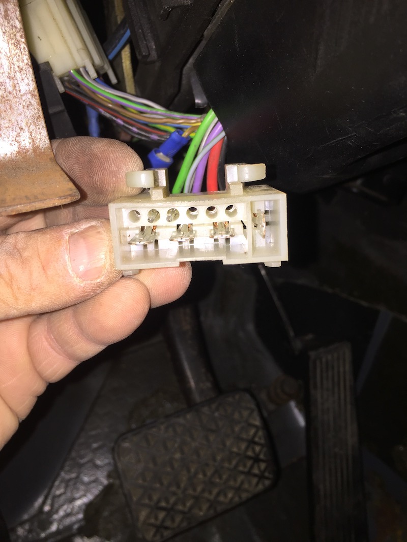

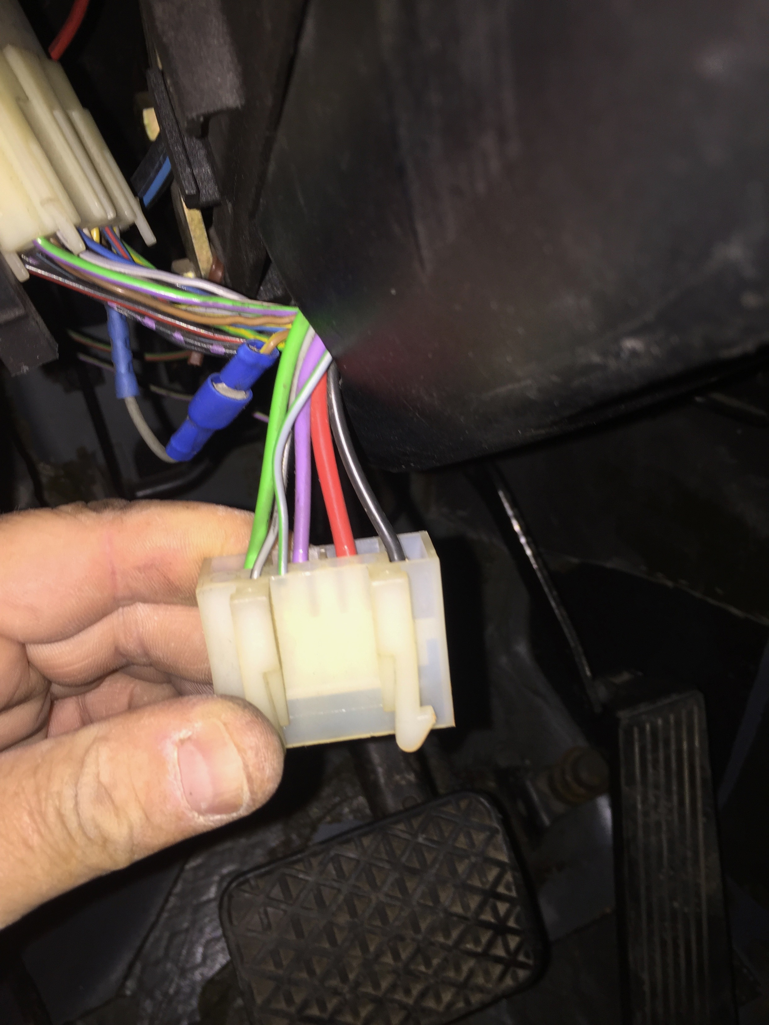

connecteur apres neiman
IMG_6607.jpeg [ 1.19 Mio | Vu 8252 fois ]
IMG_6606.jpeg [ 156.96 Kio | Vu 8252 fois ]
