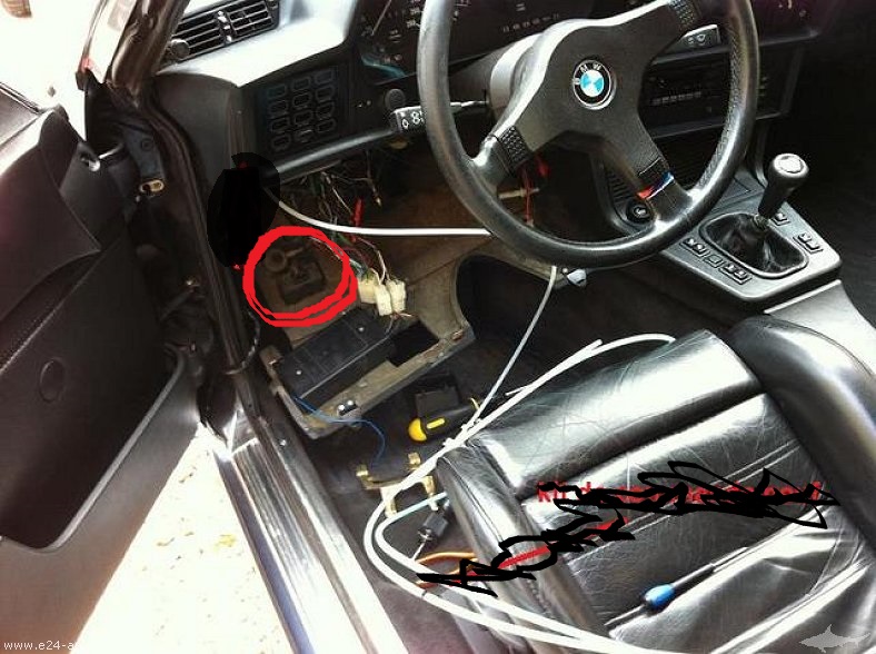

Bonne journée! Si j'étais à votre place, je regarderais d'abord dans l'espace sous la roue. La photo que j'ai copiée sur notre site montre la couverture inférieure. Faites attention aux détails que j'ai entourés en rouge. C'est un témoin de la température dans la cabine. Il y a un tube dont l'autre côté est insérée dans le collecteur d'admission en bas. Et encore il y a un connecteur électrique. Êtes-vous sûr d'avoir ces objets en place?

J’avais cassé ce capteur en le démontant.
Symptôme identique soit pas de chauffage soit chaleur à fond.
J’avais changé en occasion et la panne était réglée.

Super je vais donc investiguer ce côté merci. J'ai démonté plusieurs fois ce cache peu être dégradé ou arraché une connectique, je vais contrôler cet élément.

Vérifiez d'abord les connexions. Très probablement, cela suffira. Si tout fonctionne, vous le sentirez immédiatement.

Bon bien voilà, le verdict est tombé...
2min pour réparer, plus du double pour faire chauffer l'auto et tester :)
Le tuyau de dépression débranché et même la connectique ;)
Merci les zamis !
