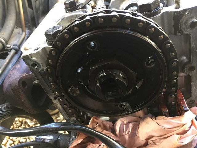

est-ce que quelqu'un aurait le couple de serrage de l'écrou de la bride du pignon de l'arbre à came?

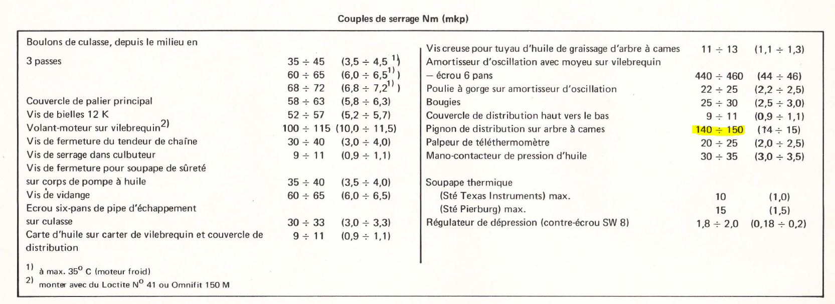

le cahier atelier BMW donne une valeur entre 140 et 150 N.m pour le "pignon de distribution sur arbre à cames".
je pense que c'est forcément cet écrou. la valeur ne me parait pas déconnante.

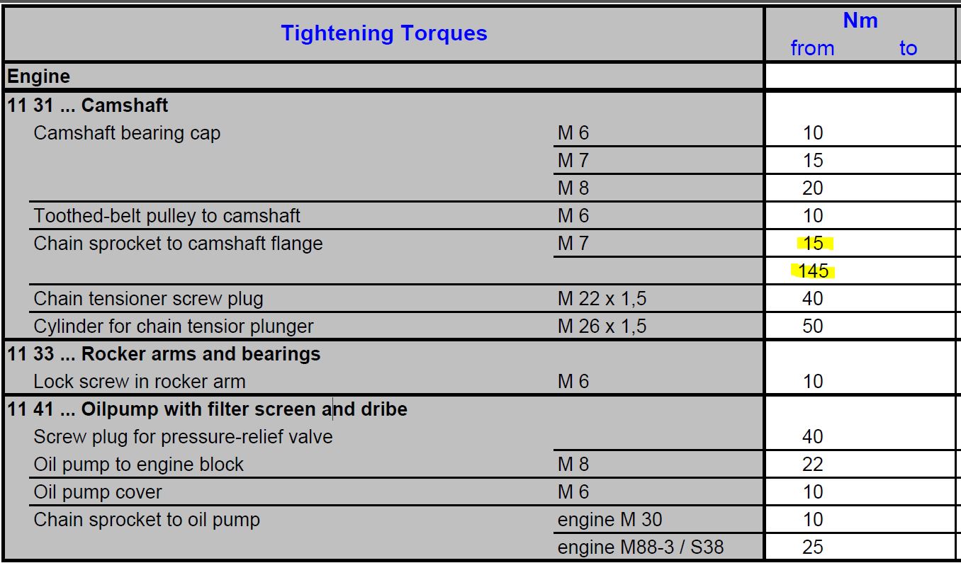

dans un autre manuel, je retrouve aussi cette valeur à 145 N.m et 15N.m pour les 4 Vis.
