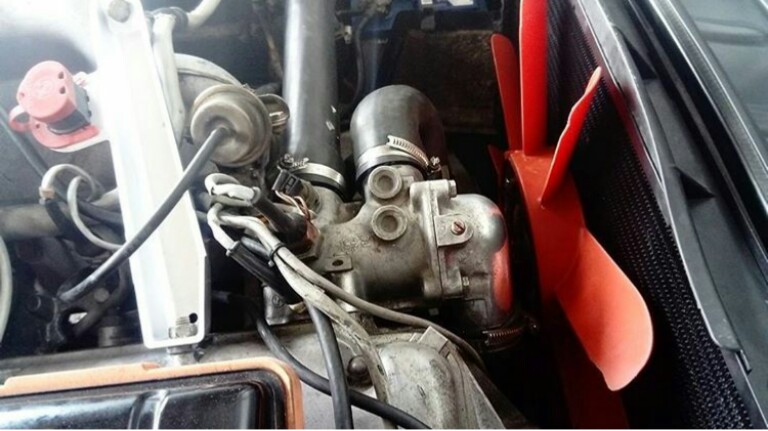

J'avais exactement le même problème que toi sur ma 628 ph2 ( peut-être équivalent sur ce point ), avec seulement 2,7 volte..
Un jour j'ai changé ma pompe à eau et mon calorstat car mon LDR était fichu, lors du remontage j'ai tout simplement passé un coup très très léger de papier de verre, puis pulvérisé du Nettoyant contact sur chacune des 3 sondes situées sur " la chambre de calorstat " qui vérifient entre autres la T° de l'eau, dès lors tout est rentré dans l'ordre, ma voiture démarre au quart de tour et les 10v sont bien présents ! :wink:
A bientôt !
PicsArt_05-18-03.39.58.jpg [ 83.51 Kio | Vu 3183 fois ]

:pouce: Bonne idée, je vais regarder ces petites sondes voir comment elles réagissent
