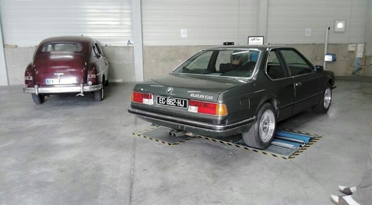

Aujourd'hui je me suis donc rendu chez un garagiste possédant un banc de suspension pour être sûr de ma déduction. Verdict : les amortisseurs se comportent parfaitement bien, ils sont en excellent état ! :? Pour finir, sur le chemin du retour mon voisin me suivait derrière en voiture, puis il m'a affirmé qu'à chaque dos d'âne la roue droite '' se mettée en crabe ", puis revené quelques instants plus tard dans sa position normal.

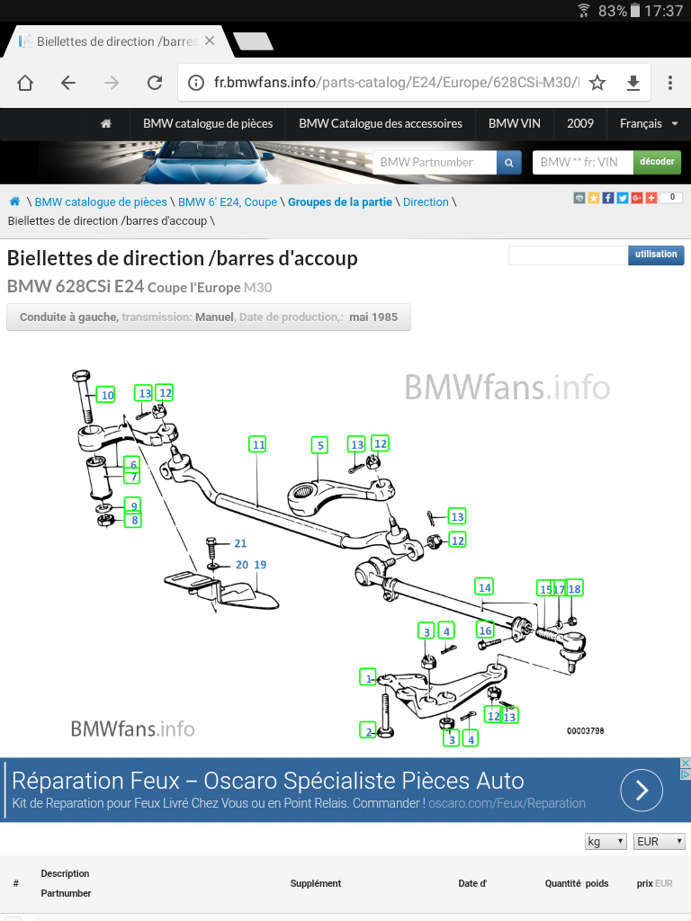

A quel pièce faits tu référence pour " relais de barre central "?
Screenshot_20170601-173701.png [ 227.8 Kio | Vu 8599 fois ]
MessagePosté: 01 Juin 2017 20:40
La pièce "6", et surtout son SB "7"

la biellette relais de la barre de direction et le jeu du boîtier de direction et peut être sa fixation
on était changer a neuf (numero 6,7,11,14)
