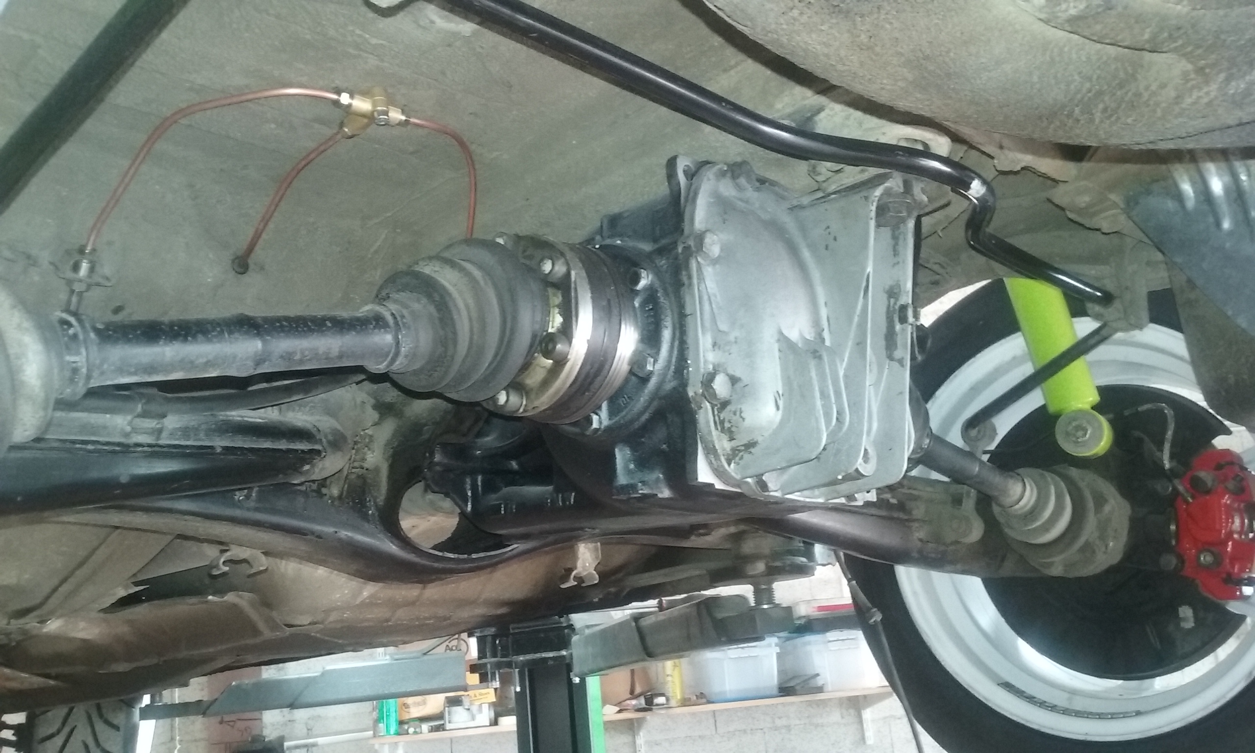

Je sais pas si cela vas t'aider mais moi sur ma 635 csi , j'ai monter un pont de 520 sans meme changer les tulipes
voila mon pont d'origine 635 csi ( 1983 )
20160122_101820.jpg [ 1.1 Mio | Vu 3285 fois ]

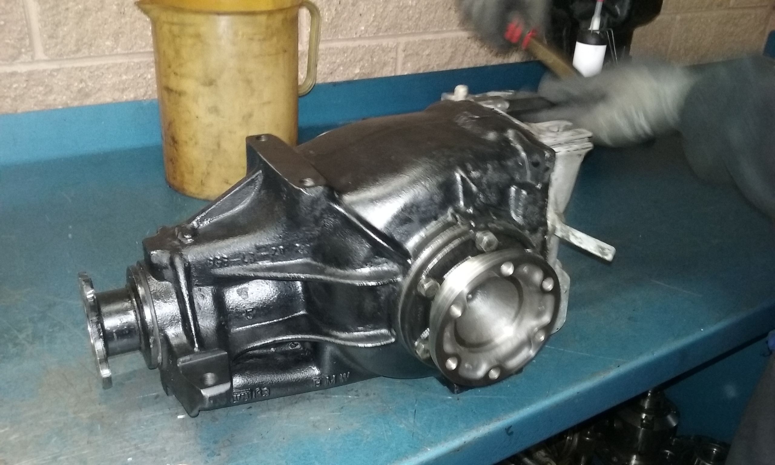

20160420_180938.jpg [ 1.13 Mio | Vu 3284 fois ]
