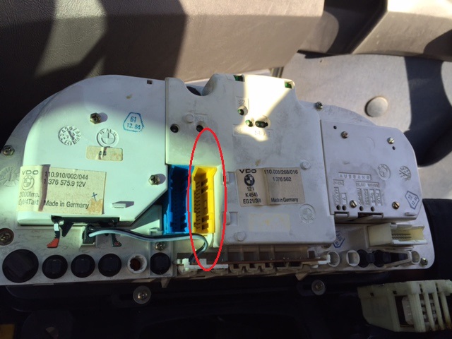

Voila je viens de démonter mon combiné compteur une chose m'interpelle....
j'ai pas de prise de couleur jaune est ce normal ?
compteur.JPG [ 86.82 Kio | Vu 4728 fois ]

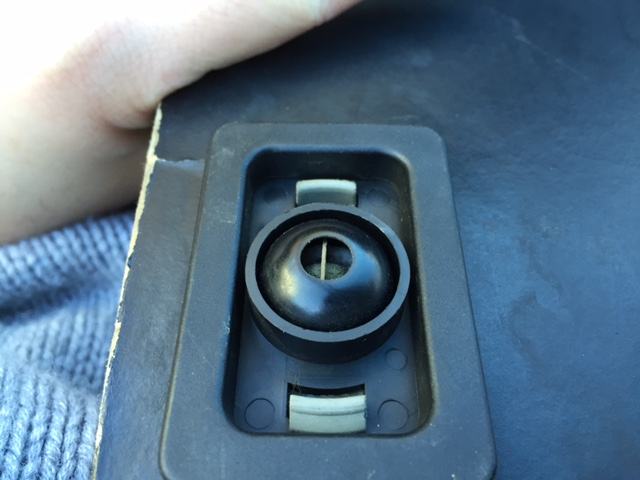

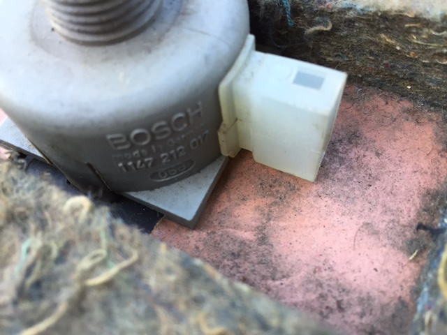

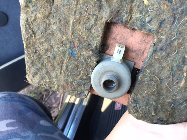

Ensuite je me suis aperçu d'une chose sur le cache volant vous avez déjà vu ceci ?
IMG_1008.JPG [ 83.98 Kio | Vu 4728 fois ]
IMG_1007.JPG [ 145.69 Kio | Vu 4728 fois ]
IMG_1009.JPG [ 101.01 Kio | Vu 4728 fois ]

Le premier, j'ai pas compris ta question, le second c'est la température intérieur ou un truc du genre.

Niveau câble derrière le bloc compteur, j ai pas de connecteur jaune qui va sur la prise jaune du compteur.
il y a rien de branché dessus en faite .

C'est la prise pour l'ODB, si ta 6 est une des premières séries 2 le système est différent.

ha oki je comprend mieux oui elle est avril 1983 j ai pas l ODB

Pour ta pièce sous le tableau de bord, c'est une sonde de T° intérieure qui permet de réguler celle-ci lorsque la voiture est équipée de la clim.
Effectivement, c'est une sonde qui régule la température de l'habitacle, quand on utilise la climatisation ou le chauffage ; la mienne a l'air de déconner en ce moment, il va falloir que je regarde çà de plus près... :roll:
Elle doit bien sûr être reliée à une prise électrique, mais également à un tube caoutchouc de prise d'air.
