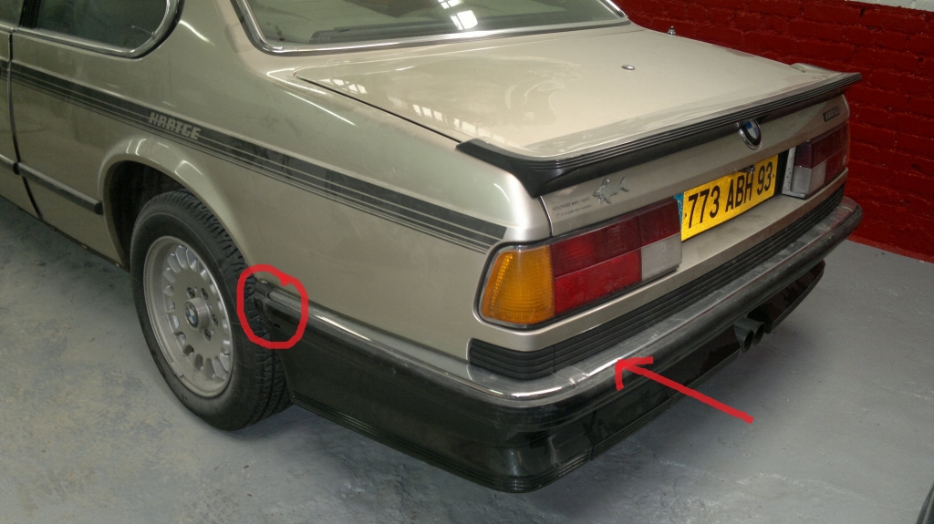

Tout est dans le titre :D
Je n'ai pour l'heure pas mon monstre dans la garage, mais cette question technique me turlupine, au cas où l'heureuse élue en possède une...de "jupe" :mrgreen: :
- Comment l'enlever "proprement"? Est-ce difficile à virer?
- Passage par un carrossier "obligatoire" pour le faire?
- des trous (fortement) visibles restent-ils apparents?
- Le risque de trouver de la misère (rouille cachée, rayures de frottement permanent) est-il fort?
Je suis preneur de tout conseil, et n'ai pas réussit à trouver cette réponse dans le mode "recherche".
Merci pour vos lanternes :-o

- Comment l'enlever "proprement"? Est-ce difficile à virer? Non, il faut sortir le PC complet et ensuite les séparer, il faut enlever une vingtaine, souvent rouillé donc à changer. Il me semble qu'il faut changer les 2 embouts, spécifique M///
- Passage par un carrossier "obligatoire" pour le faire? Oui et non, selon l'état sous de la peinture réservoir essence , et emplacement roue de secours.
- des trous (fortement) visibles restent-ils apparents? C'est surtout la bande en caoutchouc, qui pour moi à été mal remontée
- Le risque de trouver de la misère (rouille cachée, rayures de frottement permanent) est-il fort? Si elle n'est pas rabaissée, je pense que non !
