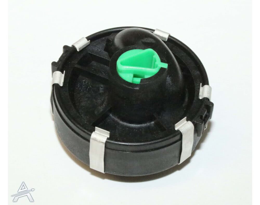

Ma 630 est immobilisée à cause de cette foutue valve de chauffage. j'ai acheté une vanne de e21 neuve qui se monte, mais elle s'est aussi mise à fuir :(
Donc si quelqu'un à la pièce qu'il me faut en version étanche, je suis preneur : 64111359634. Et tant qu'a faire, il me faudrait aussi le petit cardan d'entrainement...

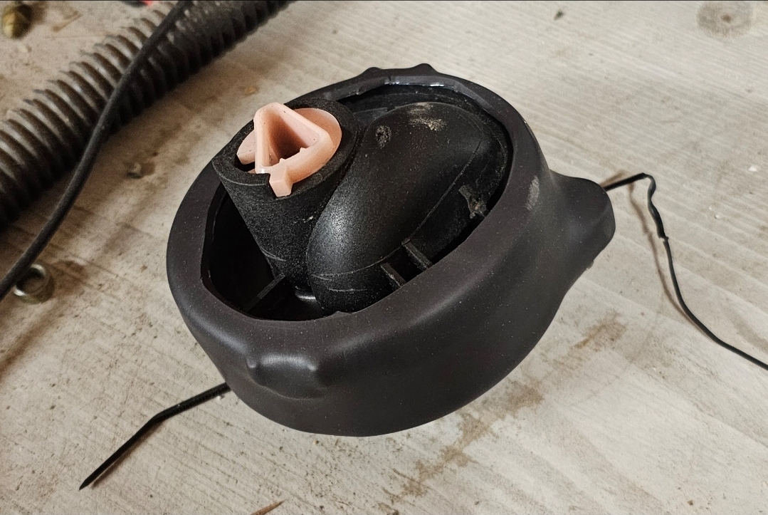

J'en ai démonté une justement. J'ai trouvé les joints toriques mais la première tentative à échoué justement parce que je trouve pas les bons clips pour la maintenir fermée.
MessagePosté: 25 Mai 2025 17:34
J'ai trouvé la solution ! Et ça marche !
Screenshot_20250525_173335_Gallery.jpg [ 534.28 Kio | Vu 11340 fois ]

Suite de l'histoire de la vanne de chauffage. Le coup de la gaine thermo, ça marche pas ! J'ai trouvé un autre produit qui tien mais malheureursement la vanne fuit toujours au niveau de l'axe. Désespérant.
DOnc si quelqu'un en a une qui ne fuit pas, je suis preneur
