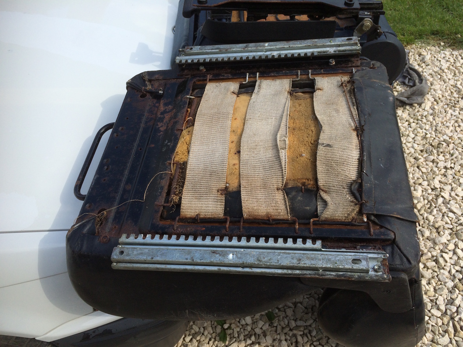

bonjour
je recherche des glissières de sieges pour sieges Recaro phase1? pour monter dans une phase2
*des glissieres de sieges confort ?
je ne vois pas comment je pourrai utiliser les glissieres de mes sieges sport .
recaro1.jpg [ 563.12 Kio | Vu 13322 fois ]
recaro2.jpg [ 740.19 Kio | Vu 13322 fois ]

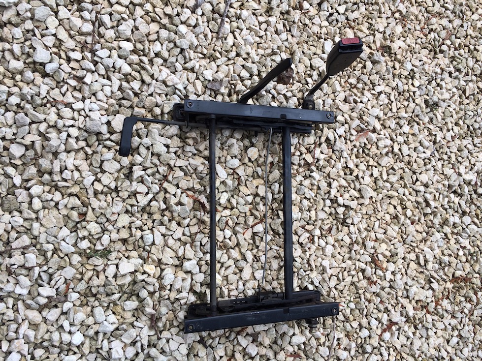

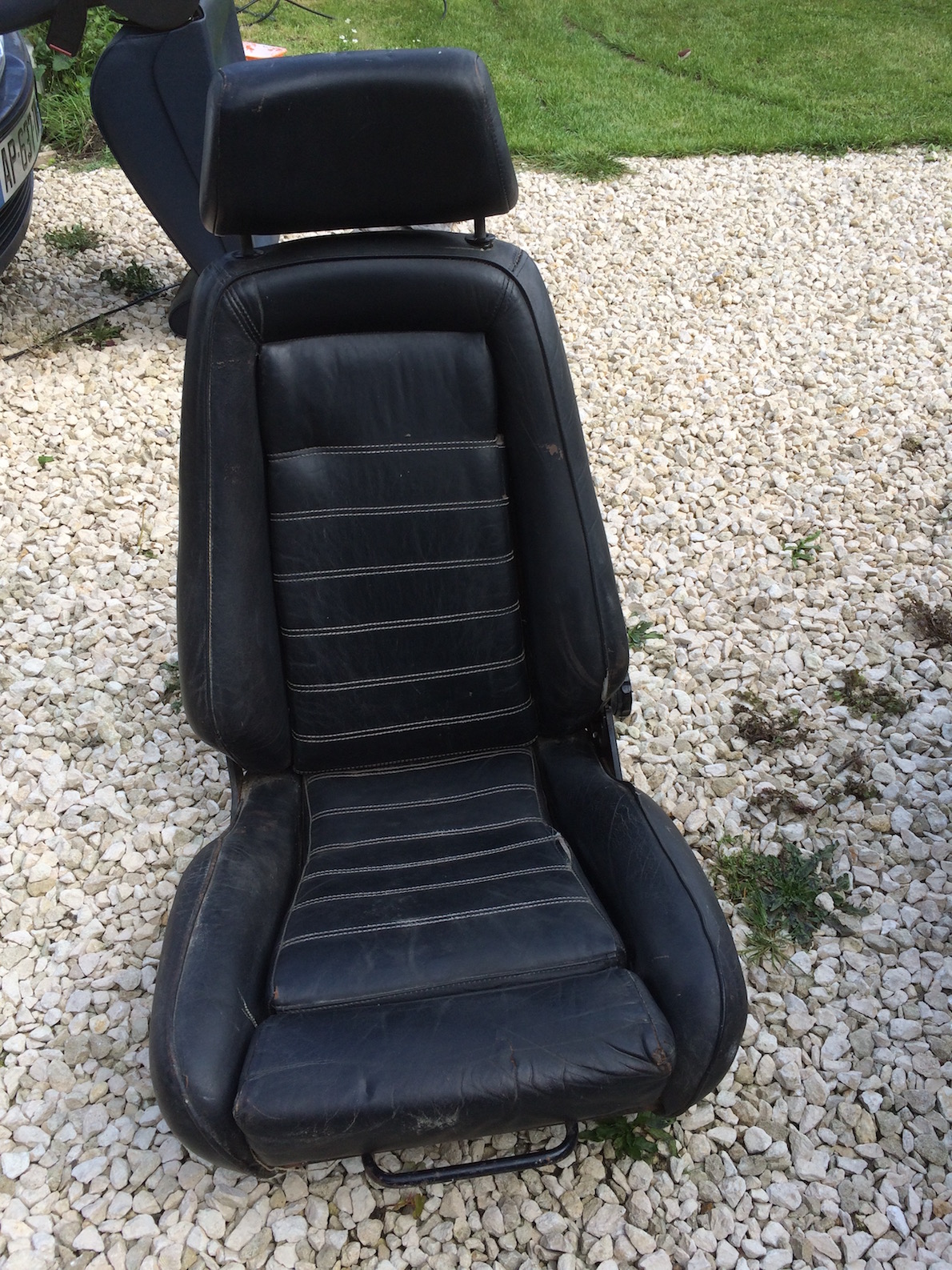

Bon j'ai trouver mes rails la semaine dernière sur le bon coin un garage donnait
2 jeux complet de sieges av et ar (style confort) de E28 :D
IMG_4067.jpg [ 453.18 Kio | Vu 13262 fois ]
si quelqu'un est intéressé par les sieges E28 (sans les rails) ....

Je relance ce sujet sur les glissières de sièges de E24 phase 2.
J'ai vu sur une annonce de 635 que le siège passager se réglait en hauteur, je parle du réglage manuel pas ceux électriques.
Sur ma 628 je n'ai que le siège passager qui se règle en hauteur avec la manette à droite.
La question est de savoir si d'origine il n'y a qu'un seul siège qui se règle comme ça, le conducteur donc, ou si les deuxse règlent. Etait ce uniquement sur les 635 que les deux se réglaient ?
Dans ce post on voit la glissière qui se règle en hauteur d'un siège de E28.
Est ce montable sur E24 ?
Mon problème est que le passager est vraiment très bas et c'est une pas agrable du tout quand on s'assoit, on a l'impression de tomber par terre.
Je voudrais donc remonter ce siège et l'idéal serait de pouvoir le régler comme le siège conducteur.
Ce n'est pas un problème de mousse affaissée car mon sellier à repris les 2 sièges et de ce coté là c'est bon.
Merci pour vos réponse.

bonjour
oui les glissières de E 28 se monte sur E24 phase2 (pour phase 1 je ne sais pas) .
Comme expliqué plus haut j 'ai recuperer des glissières de E28 provenant de siège confort pour installer mes recaro .
je pense que le réglage en hauteur du siège passager était en option ...
Trouve un siege conducteur confort de E28 ou E24 en Angleterre ...
