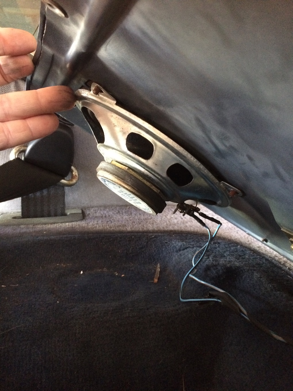

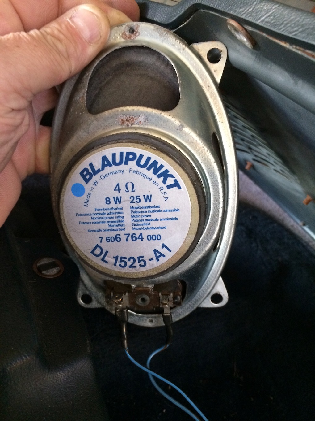

Bonjour
il faut des hautparleurs 4"X6" (ou 9x15 cm)
j ai acheté des alpines SXE4625S 20 watt RMS pour mettre devant mais ce n'est pas terrible comme son !
et j 'ai mis le vieux haut parleur Blaupunkt 8 watt RMS à l'arriere
IMG_3893.jpg [ 305.83 Kio | Vu 5738 fois ]
IMG_3891.jpg [ 318.91 Kio | Vu 5738 fois ]
sur le site sebasto ils ont plusieurs hautparleurs en 9x15
ils t ont proposé quoi?

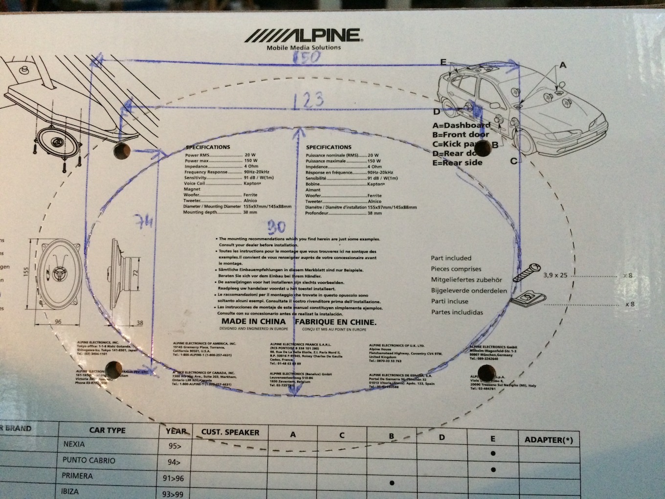

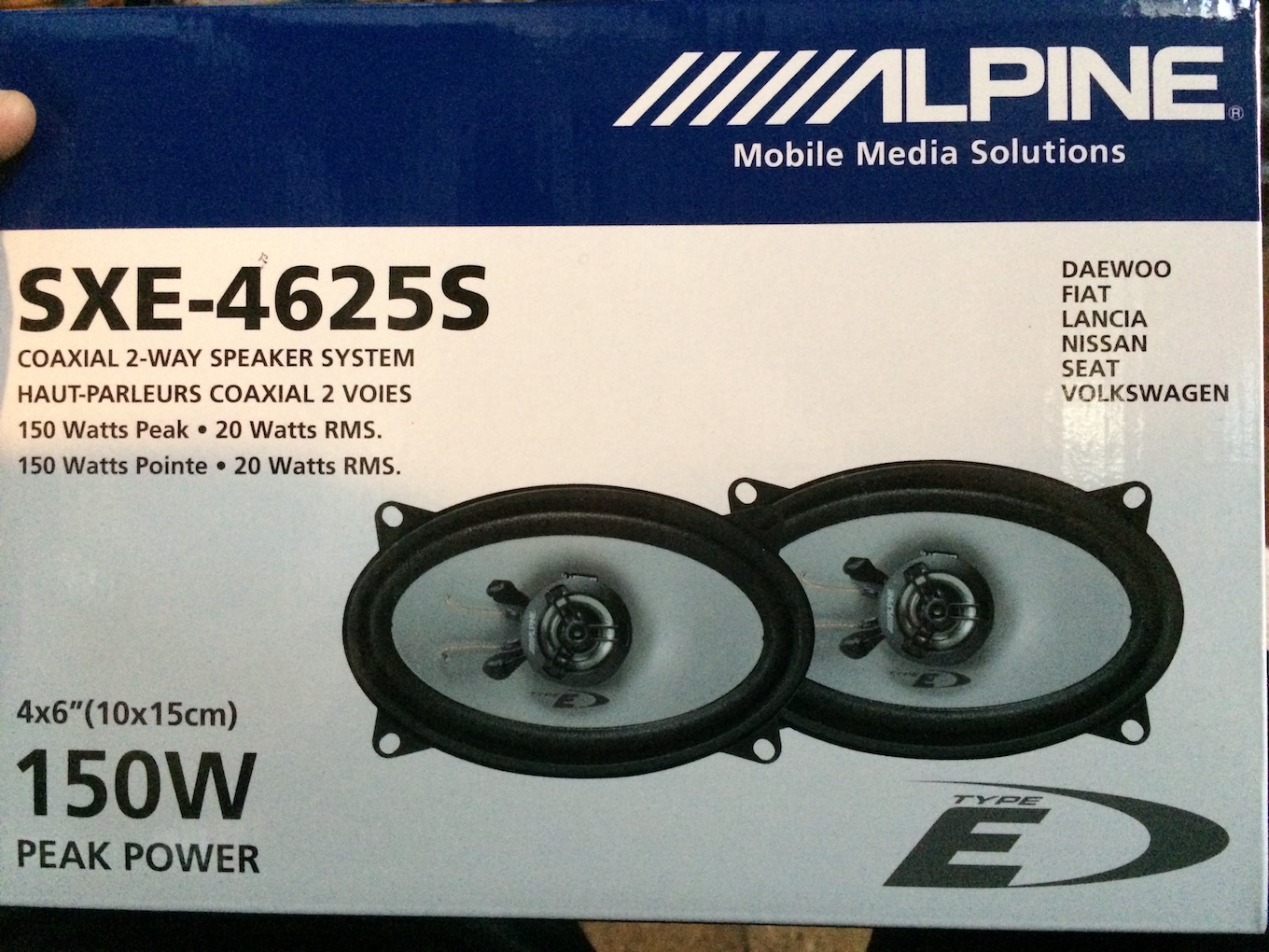

Peut etre sur les phases 1 c'est different ?
moi sur ma phase 2 j'ai des 4"X6" ALPINE avec entraxe à peu pres 123mm et 74 mm
IMG_3894.jpg [ 374.33 Kio | Vu 5707 fois ]
IMG_3895.jpg [ 354.38 Kio | Vu 5707 fois ]

Si tu as 123 et 74 d'entraxe , c'est ce qu'il me faut .
:-o
Merci pour l'info .
