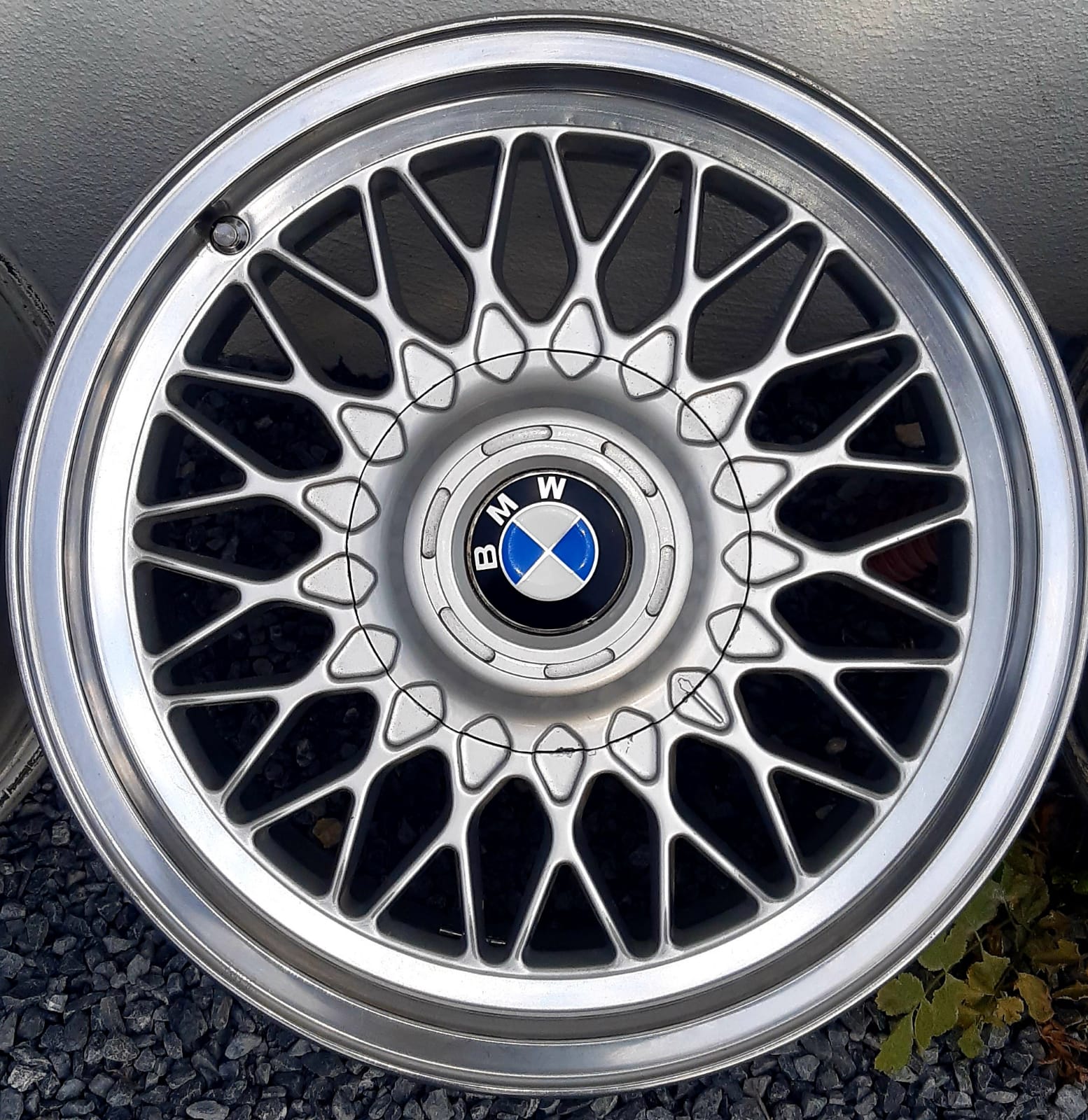

Je peux vous partager les jantes en 16 pouces que j’ai choisi pour remplacer les 14 pouces d’origine.

Ouah c'est sympa ça !
C'est quel style ? T'as vérifié la compatibilité ?

5x120, 8 pouces de large, 16 pouces, ET20

Impeccable. Si c'est d'origine E39 il faut juste prévoir des bagues de centrage.

Non c’est pas pour E39. E32 je pense mais pas sûr. L’ancien propriétaire me donne avec la voiture des bagues pour adapter des jantes de E39

Très belles jantes :pouce:

Un pneu de 205 sur une jante de 8 pouces est trop étroit.
Il faut au minimum du 225.
La monte homologuée en 16 pouces sur série 2 est 235/50R16 indice 95.

- Jolie jante.
