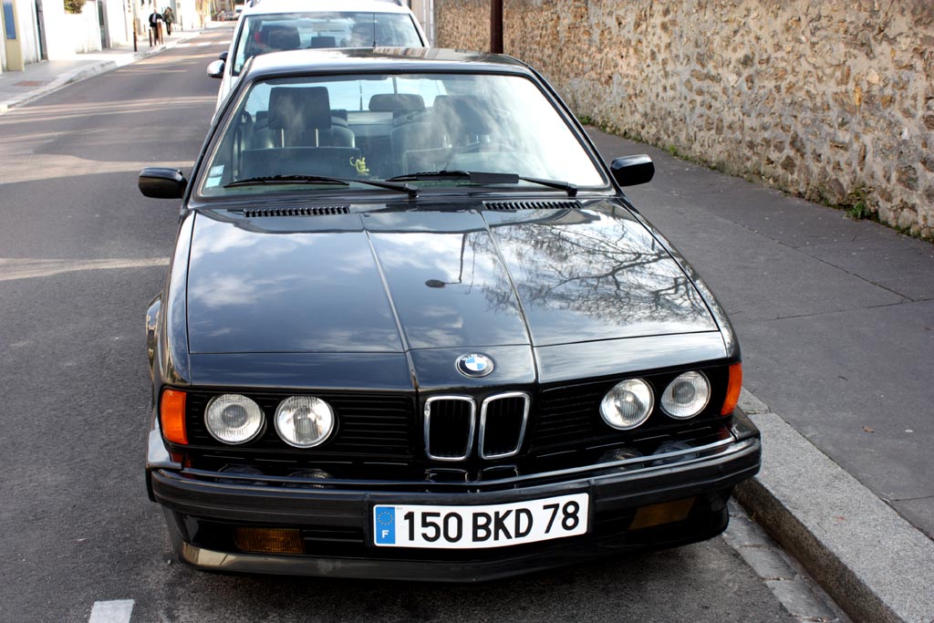

Je m'appelle Olivier et je suis l'heureux propriétaire d'une 635 chassis n° 9404248 depuis sa sortie en 1988, elle ne m'a jamais quittée, d'abord ma voiture de société, puis ma voiture personnelle, mais je suis le seul conducteur.
Elle va très bien malgré ses 180.000km. Je suis en train de lui faire changer l'arbre à cames qui était desserré (le moteur n'avait jamais été ouvert). Tout est d'origine, elle avait été préparée chez le concessionnaire Sicard à Nantes qui l'avait un peu boustée.
J'ai d'autres voitures, mais celle là c'est MA voiture et personne n'y touche à part moi, et ça dure depuis 29 ans.
Elle a été forcée et je cherche une serrure de porte chauffeur qui n'est plus fabriquée chez BMW. A priori ce serait le même modèle que sur les E 34 me dit le magasinier BMW de Vélizy.
Voilà si vous savez comment je peux faire, je fais désespérément les casses de la région pour essayer de trouver une portière de E 24 ou E 34 avec sa serrure. Si vous avez des idées je suis preneur.

Pour ton soucis, je crois qu'il existe un kit chez BMW, avec toutes les petites pièces nécessaires pour reconstruire ton barillet à l'identique, il faut apparemment être patient, mais c'est faisable.
Si quelqu'un a le lien sous la main... :wink:

Apparemment, la serrure pour ta 6 est toujours disponible chez BMW Classic :
https://shop.bmw-classic.com/is-bin/INT ... EzDkoEvcX1
Réf.: 5121 1886521

Salut, j'ai presque le même probleme que toi sauf que je n'ai plus le barilet moi.
Je me suis renseigner aupres d'une concession et chez bmw classic à munich: impossible de ravoir un barilet compatible avec ta clé d'origine mais un barilet avec 2 nouvelles clés standart (sans la lampe) est toujours dispo.
J'ai commandé ce barilet et je l'ai confié à un ami qui va l'ouvrir et "bricoler" avec les clavettes pour les faire coincider avec ma clé d'origine.
je peux regarder le num de la pièce si tu veux.
