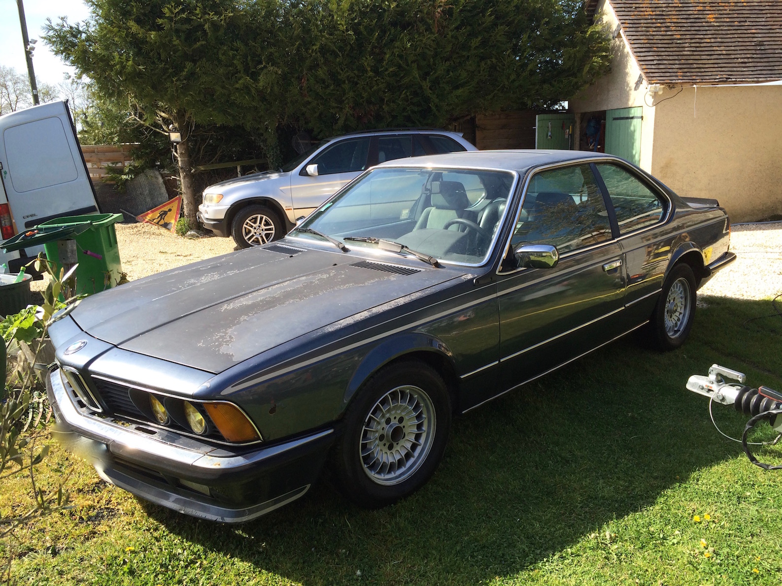

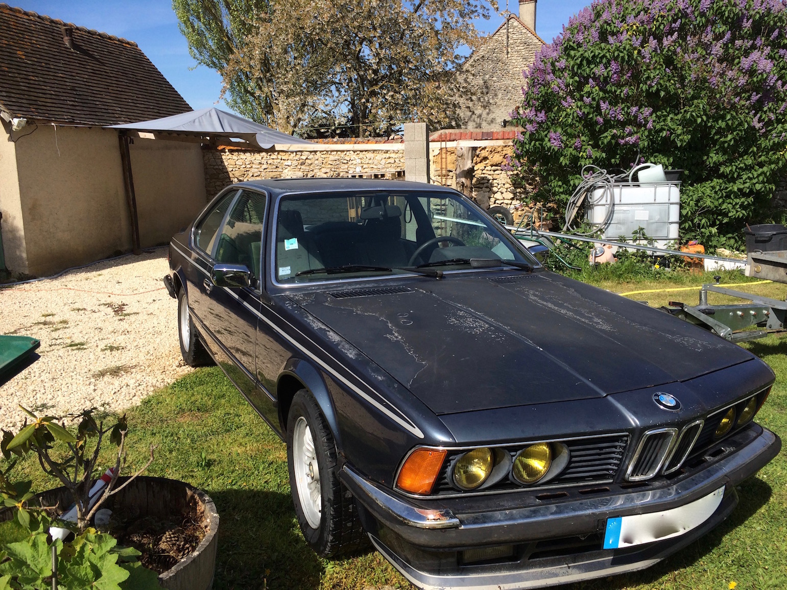

voici une photo du 628 CSIA
IMG_3598.jpg [ 821.53 Kio | Vu 29244 fois ]
MessagePosté: 11 Juin 2016 23:00
Inscription: 03 Fév 2016
Messages: 148
Bienvenue !
Du boulot certes mais un bel engin tout de même :pouce:

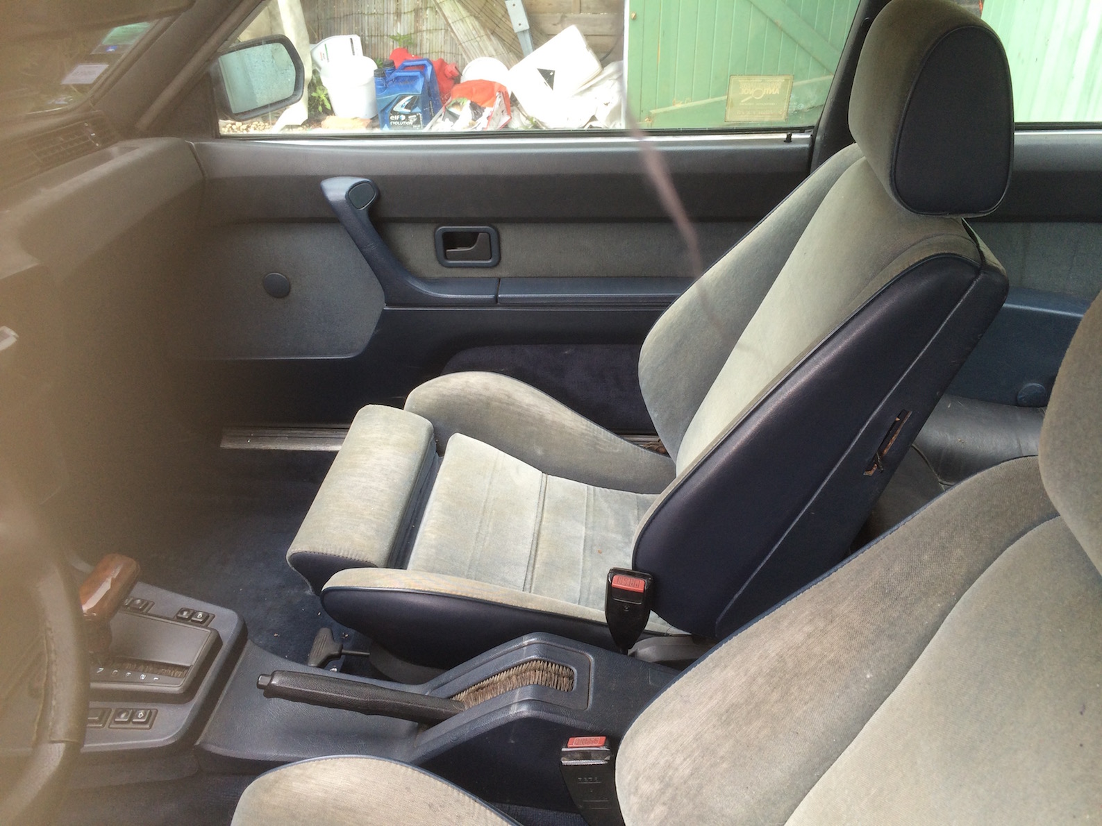

IMG_3693.jpg [ 439.79 Kio | Vu 29060 fois ]
IMG_3692.jpg [ 474.87 Kio | Vu 29060 fois ]
MessagePosté: 15 Juin 2016 19:04
J'aime bien l'intérieur de ta 6, il est original 8)
MessagePosté: 15 Juin 2016 21:09
Messages: 148
Très sympa en effet :pouce:
- 630cs de 1978 -
MessagePosté: 15 Juin 2016 21:18
Messages: 1569
Même tissu que Breathe et moi. On dirait des Recaro mais le côté n'y ressemble pas. Siège sport ?
MessagePosté: 15 Juin 2016 22:47
- Il est sympa cet intérieur :D
- Je pencherais aussi plus pour des sieges sport.
MessagePosté: 16 Juin 2016 19:34
Messages: 1326
Oui c 'est des sièges sport d'après les options. :mrgreen:

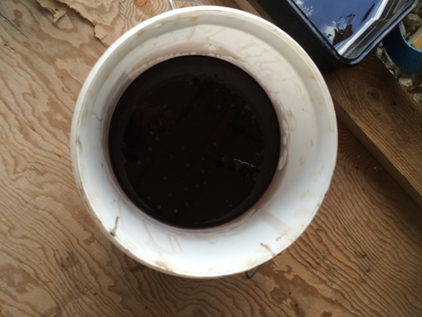

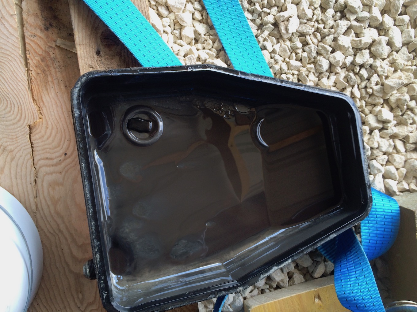

puis grace à l'excellent tuto du forum je me suis lancé à faire la vidange de ma boite auto
IMG_3788.jpg [ 225.39 Kio | Vu 28850 fois ]
huile est bien noire!
IMG_3789.jpg [ 400.24 Kio | Vu 28850 fois ]

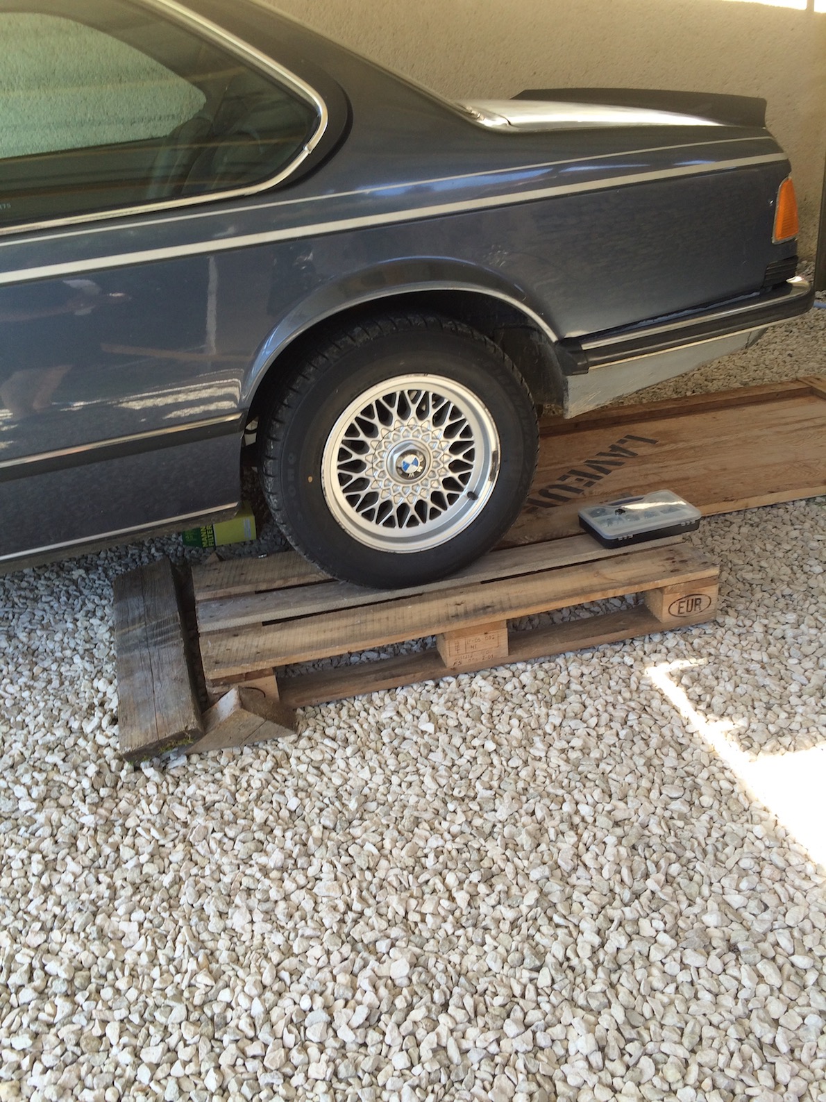

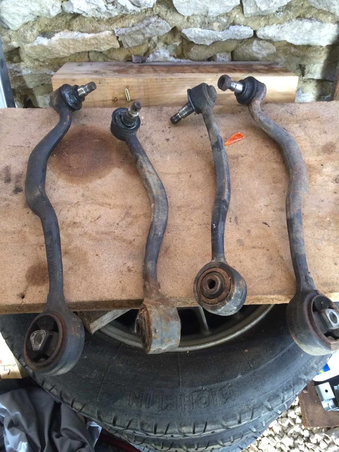

grace à un ami j 'ai pu mettre la voiture sur un pont pour changer
mes biellettes de suspension.
Sans pont je ne sais pas comment vous pouvez arriver à débloquer les boulons !
IMG_3840.jpg [ 316.79 Kio | Vu 28850 fois ]
IMG_3870.jpg [ 502.84 Kio | Vu 28850 fois ]

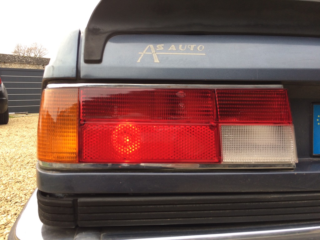

Ne trouvant pas de cabochon gauche d'occasion et vu que bmw a baissé le prix
j'ai acheté un cabochon gauche neuf ref :
IMG_3959.JPG [ 119.87 Kio | Vu 28709 fois ]
IMG_3961.jpg [ 277.1 Kio | Vu 28709 fois ]
IMG_3962.jpg [ 177.85 Kio | Vu 28709 fois ]

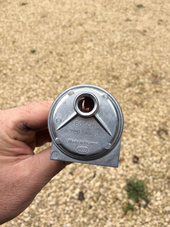

Et j 'ai aussi acheté l 'actuateur de ralenti .
Quand je démarrais le moteur ,il fallait que j'accélère un peu .
et mon ralenti était plus élevé à chaud qu' à froid ...
IMG_3955.jpg [ 118.06 Kio | Vu 28708 fois ]
montage ce matin .
un coup de démarreur et le moteur se lance , ralenti accéléré à 1500 tr/mn puis il est descendu petit à petit
une fois le moteur chaud j' ai réglé le ralenti vers 950 tr/mn
je n'ai plus de pompage de ralenti à froid ...

As tu le prix du feu arg?
La ref et le prix de l'actuateur de ralenti? Il se situe où ? J'ai les mêmes symptômes au démarrage !! Si pas trop compliqué et onéreux j'aimerais essayer pour voir.

le registre additionnel d'air : ref bmw 1 363 1 274 606 et ref bosch 0280140133 prix chez bmw :130 € ttc
il se trouve sous la grosse canalisation noire entre le débitmètre et le boitier des gaz , ce n'est pas compliqué à changer.
le cabochon du feu arrière gauche vaut quand meme 240€ ttc !!! :(
et Asauto a été paint sur la carrosserie ce n'est pas un autocollant :D
