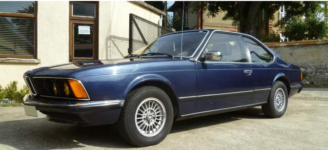

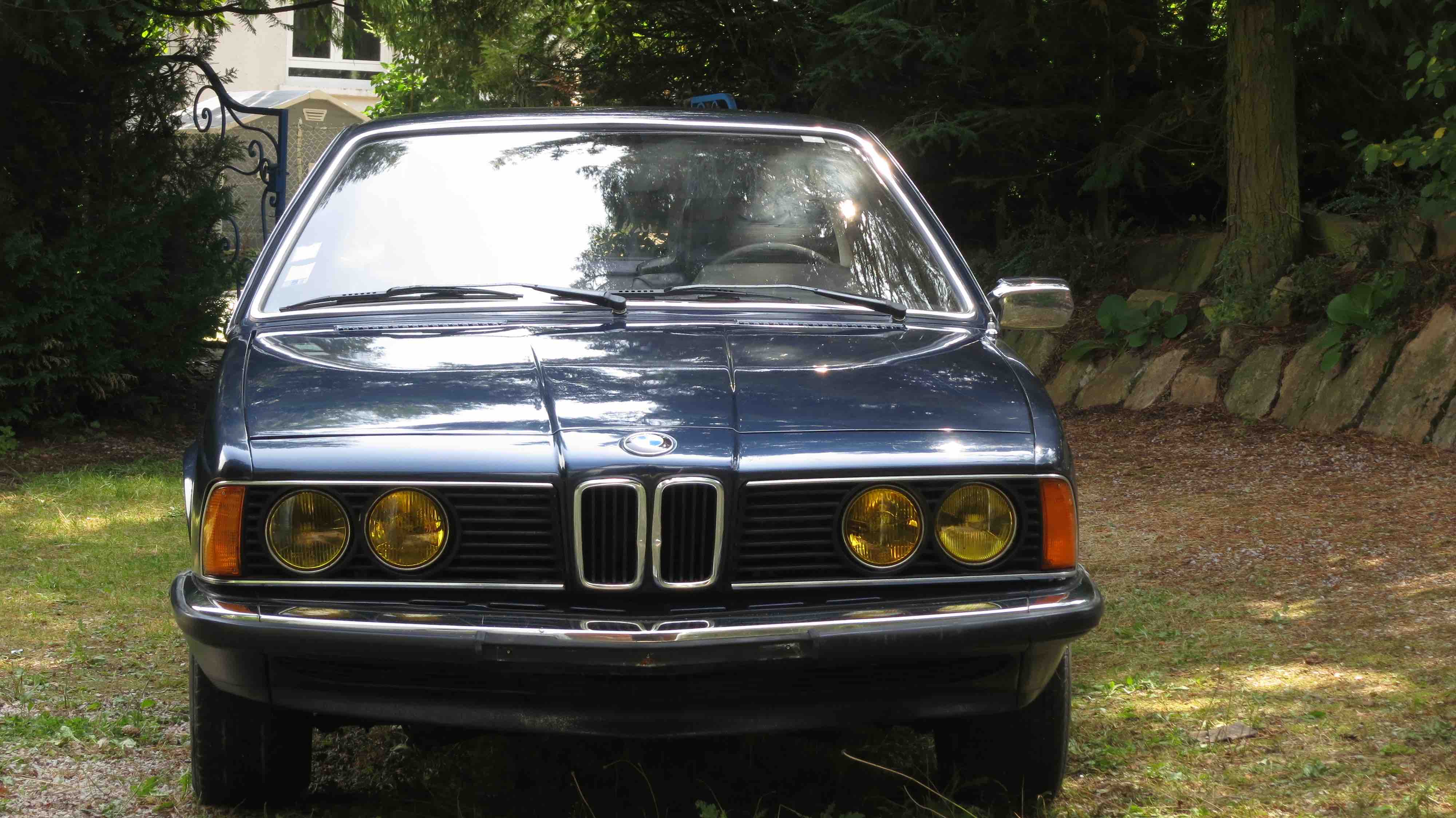

Comme beaucoup d'entre vous, j'ai longtemps surfé sur le forum avant de passer à l'acte, mais Il est temps de faire une présentation officielle!
Après avoir grandi avec de splendides voitures parentales, golf 1 cab GL et bmw 320i e30 cab, toutes les 2 neuves et gardés respectivement 25ans et 18ans. Une fois le permis en mains, il était temps de me faire ma propre experience, je me suis d'abord tourné vers.... une golf 1 cab classic line, puis une E30 325i cab pour changer : ) puis une 911 3,2 cabriolet.
Je possède maintenant une Golf 1 cab US de 84, une deuxième golf 1 cab série Etienne signer, un e30 325i cab et pour casser cette collection de cabriolet, il fallait une voiture incroyable, une voiture qui mérite de rouler avec un toit, quoi d'autre q'une 633csi de 76, une splendide phase 1!
Je n'ai pas trop d'historique sur la voiture, elle appartenait à 2 militaires, puis quelques années à l'arrêt avant d'être remis en route par un membre de la famille, je l'ai acheté il y a quelques mois, j'ai fais 500 km pour la ramener au chaud, dans le chaudron à St Etienne.
A son arrivée petit soin obligatoire: changement des filtres, purge de tous les liquides, batterie, bougies, alternateur, et amortisseurs, mais je ne trouve pas les arrières... j'ai passé commande à 3 fournisseurs et tous ont annulés la commande.... avez-vous des idées???
Il me reste un bon nettoyage, une peinture, me pencher sur l'ODB, installer des ceintures à l'arrière (pareil je suis preneur de conseils?) et le plus important, rouler!!

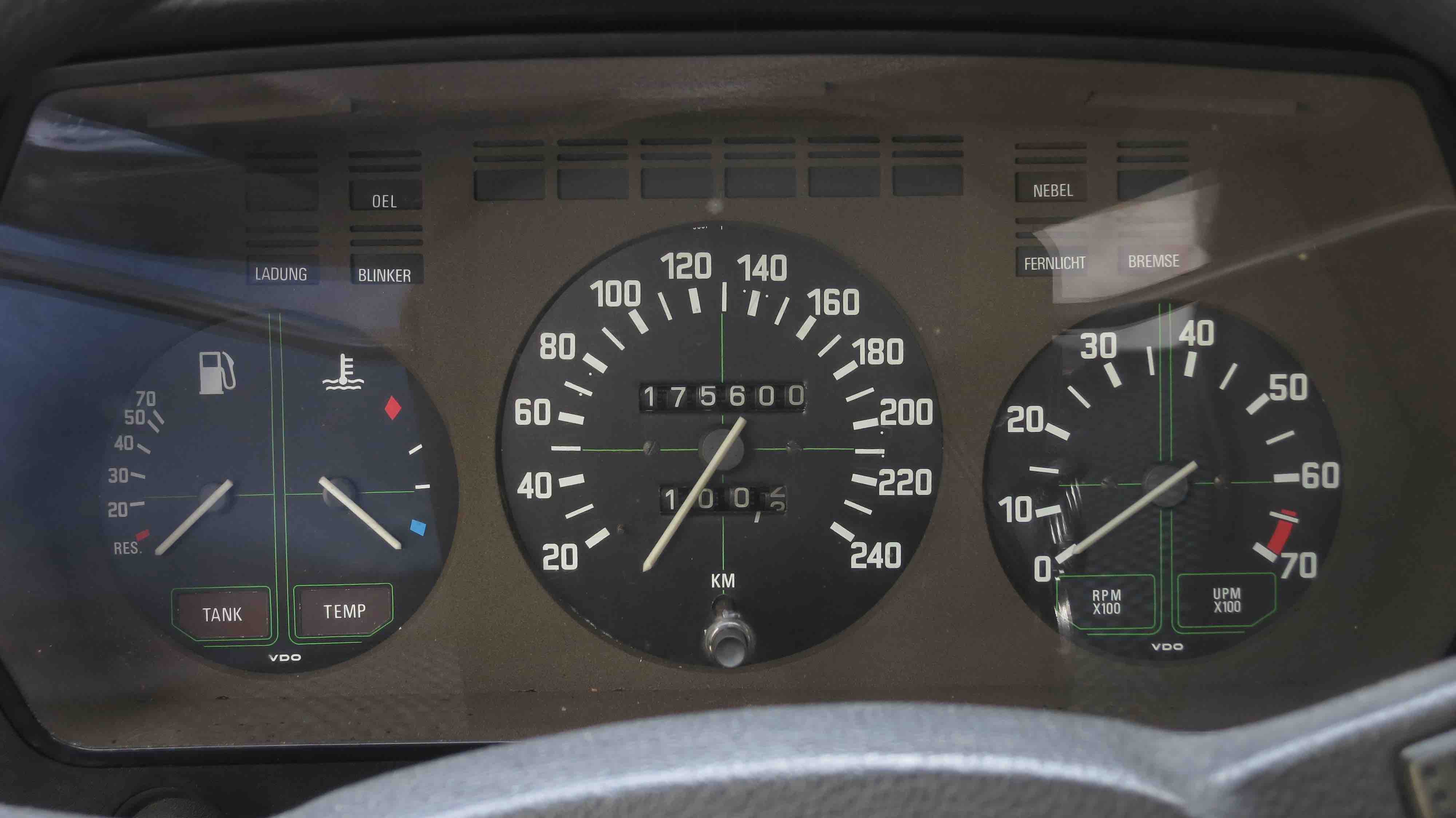

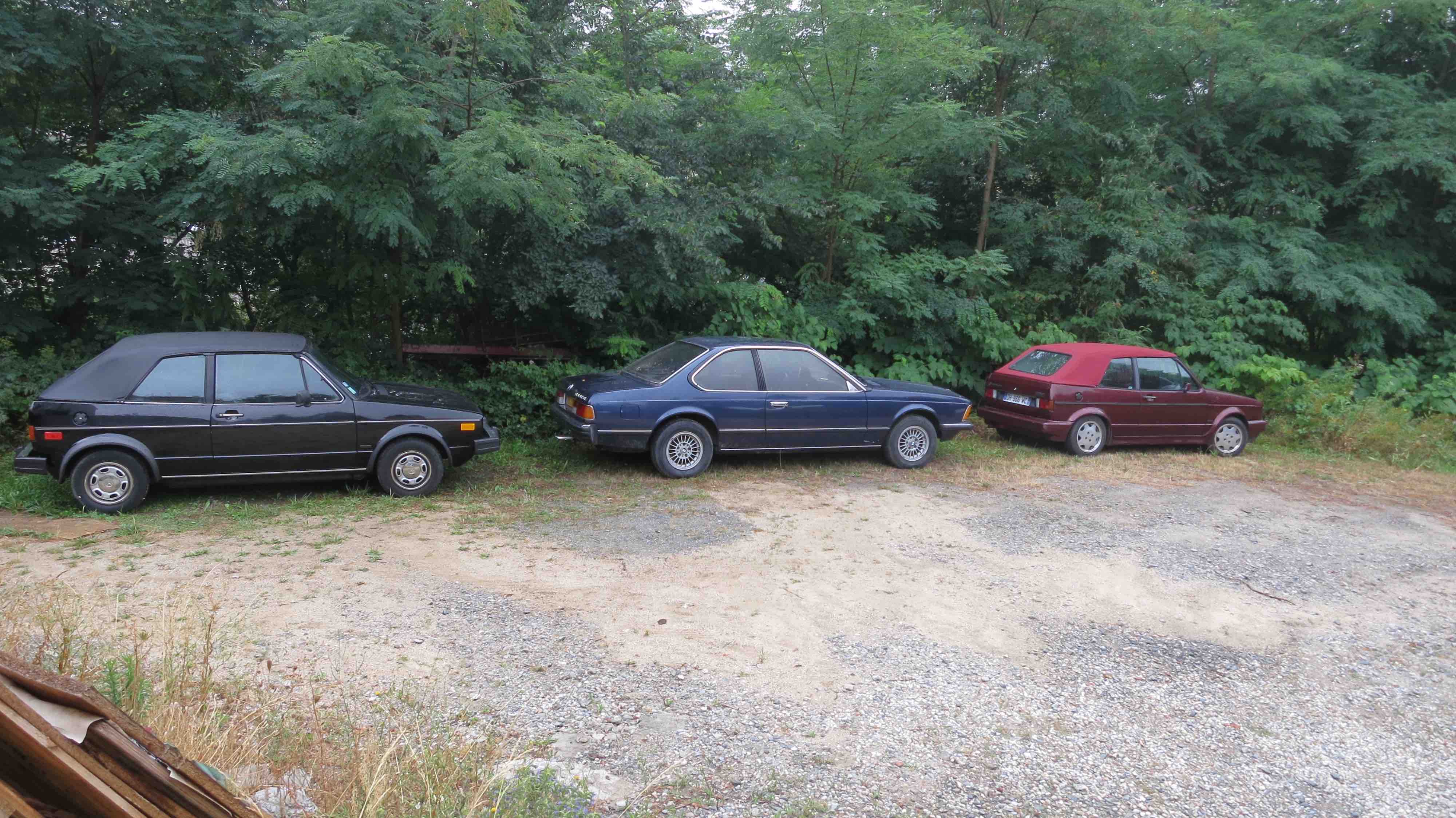

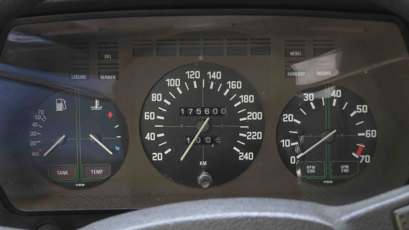

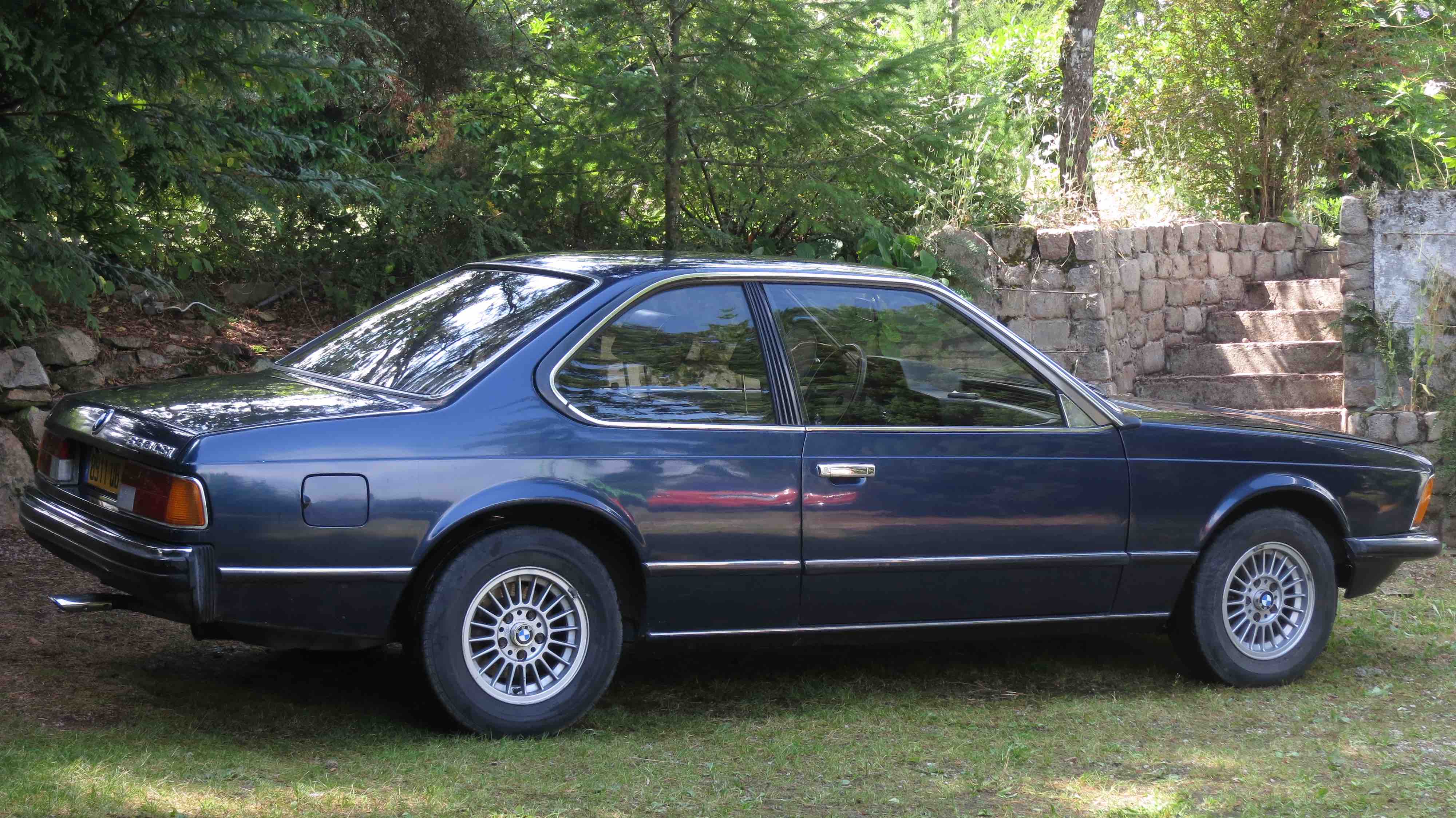

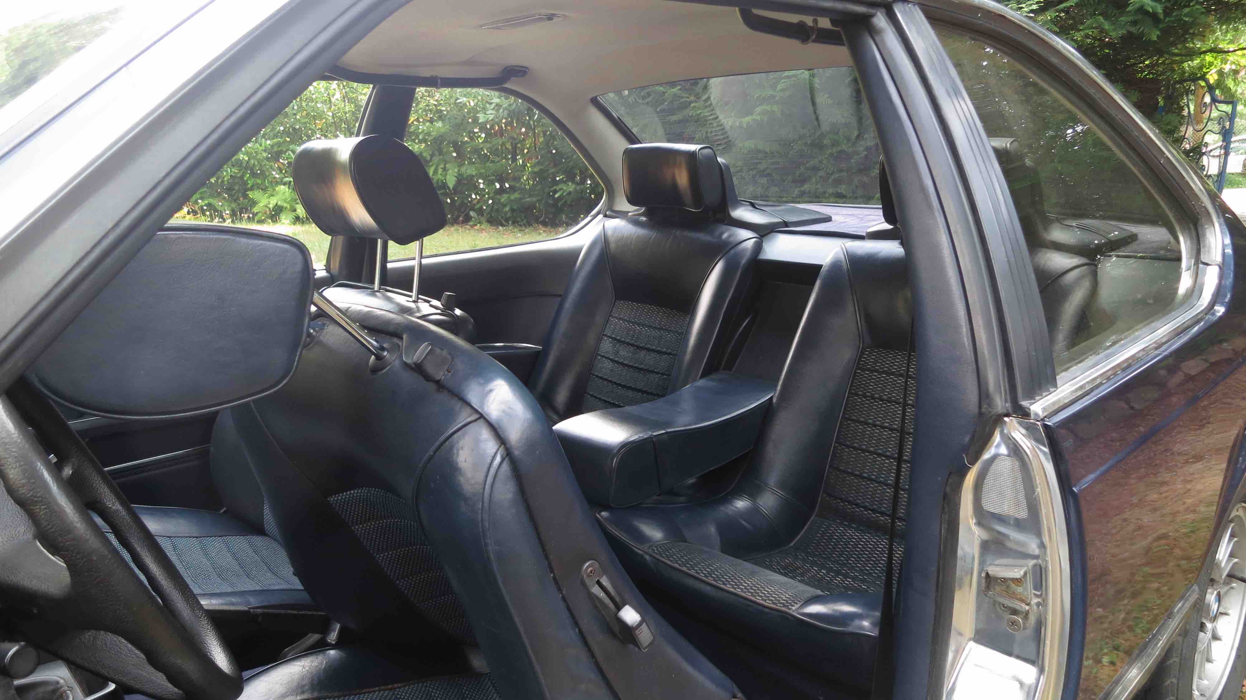

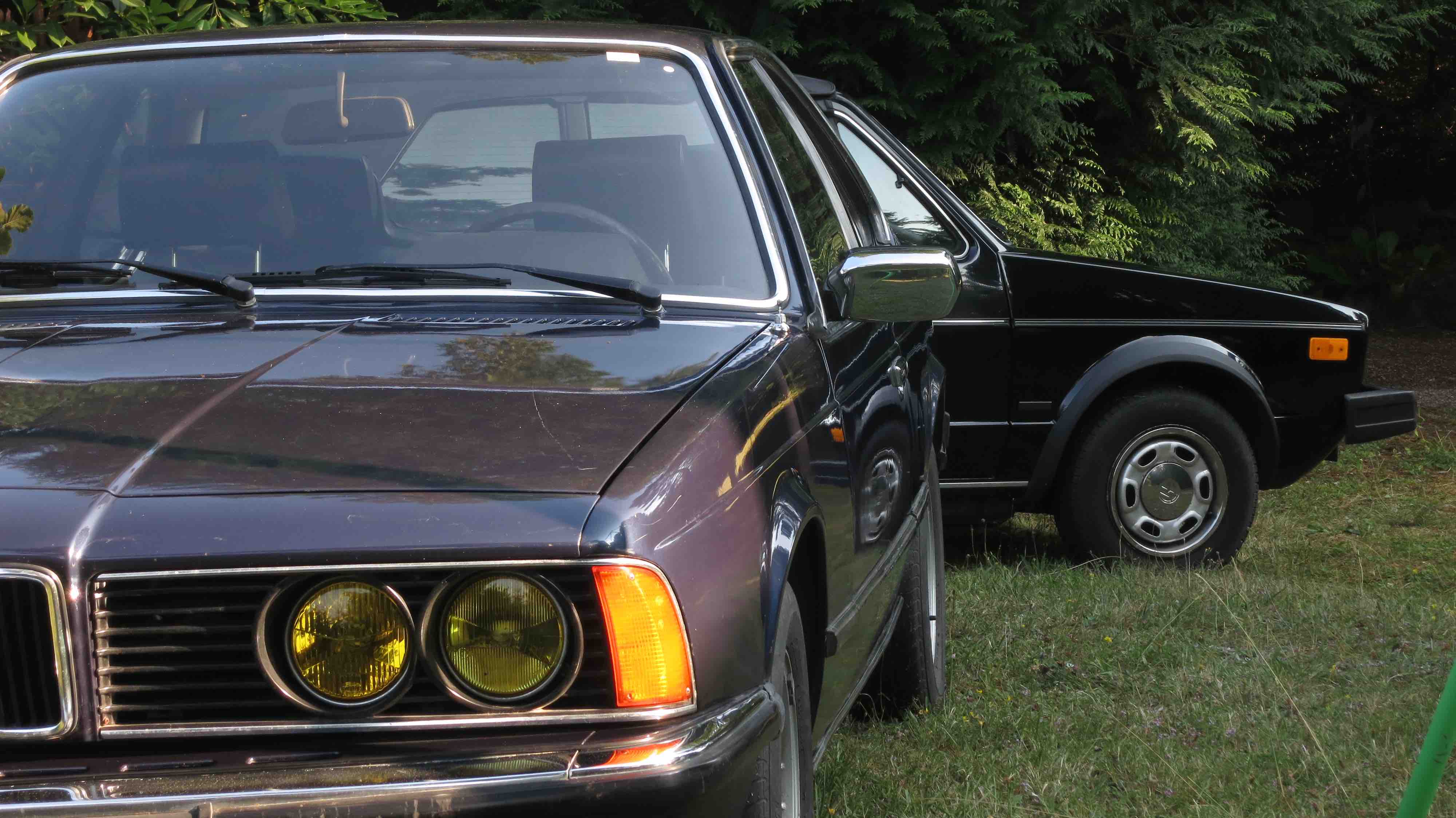

Salut à tous!
C'est l'été, on peut enfin avancer sur les travaux!
La grosse révision a été faite, les amortisseurs montés, le CT passé haut la main, la nouvelle CG, l'assurance et les plaques noires en chemin, je serai bientôt sur les routes!
En attendant, je vous fais une petite photo de famille avec les VW et j'en profite pour vous poser quelques questions

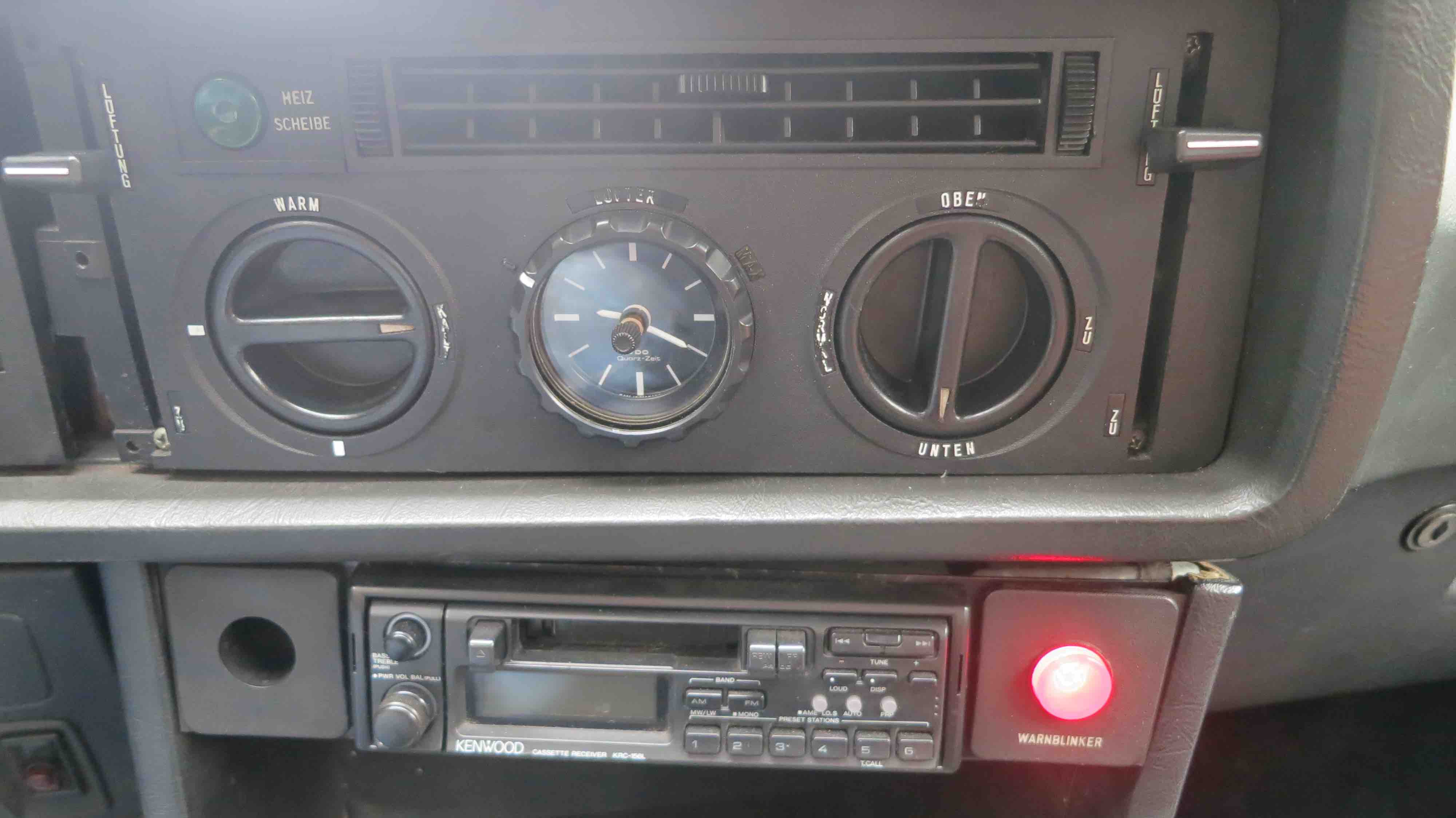

1 - Mon bouton de warning reste allumé tout le temps??? Es-ce normal?? ou c'est un faux contact?

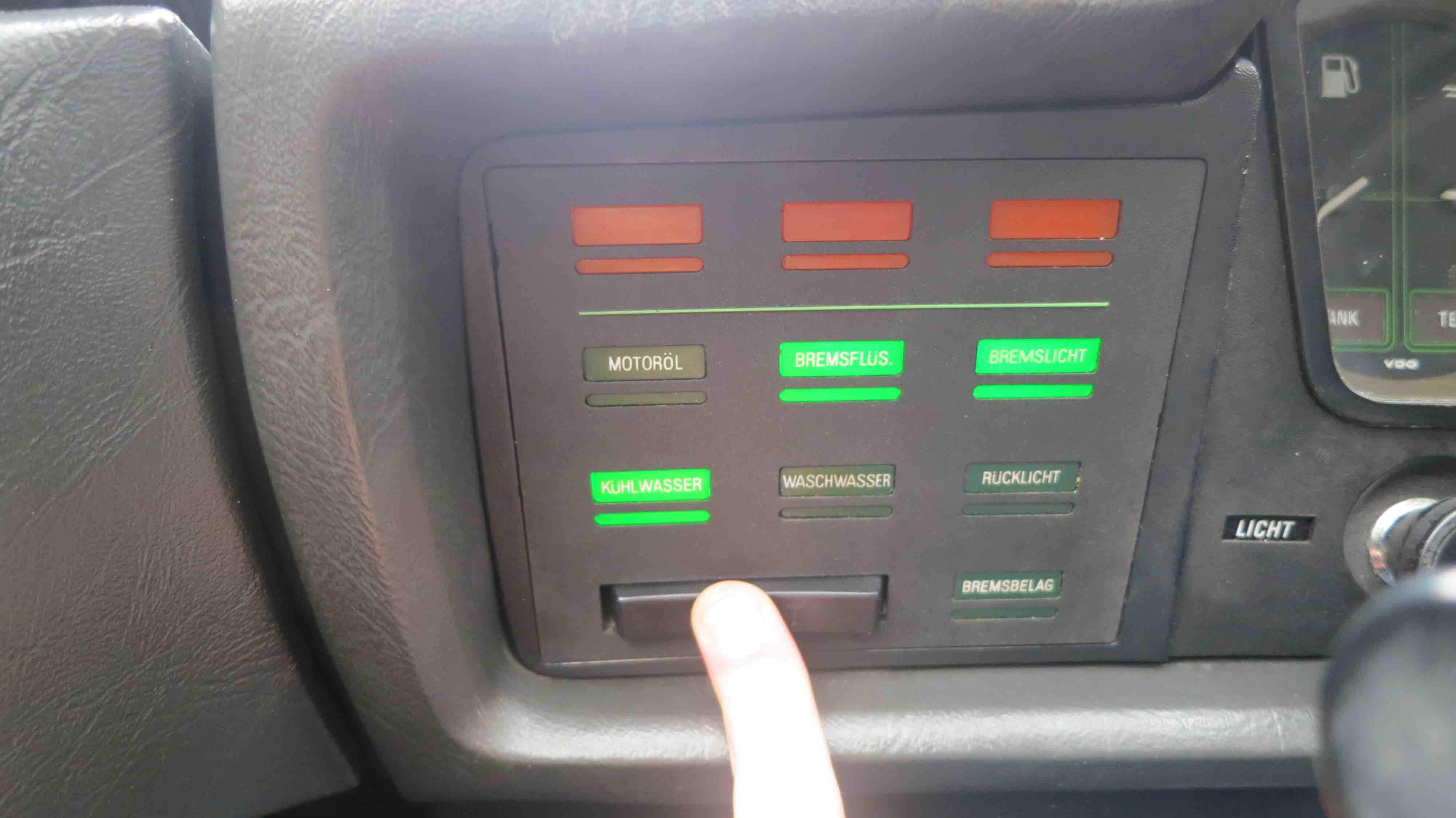

2 - J'ai 3 voyants sur 7 qui s'allument sur le check, quasi 50%!! : ) vous pouvez me donner la ref des ampoules à commander
3 - dernière question et la plus embêtante.... mystère de la mécanique..... l'aiguille de vitesse est passé, va savoir comment, sous le butoir du 0km.... je suis bon pour démonter entièrement le compteur..... y-a-t-il un tuto? ou un mode d'emploi simplifié?? Je n'ai rien trouvé.....
Merci d'avance!

MessagePosté: 09 Aoû 2015 22:14
Inscription: 05 Fév 2015
Messages: 273
Le warning allumé tout le temps c'est pas normal, seul explication faux contact.
Pour le check control moi aussi j'avais des témoins qui ne s'allumaient pas, toutes les ampoules ont été changées.
Il te faut prendre 7x Ampoules (1,2W) chez BMW réf. 62 11 1 368 299
Malgré ça, 2 témoins ne s'allument tjs pas, le niveau du liquide de refroidissement et celui du lave-glace, c'est à coup sûr la sonde qui a fait son temps... la sonde lave-glace pour phase 1 n'est plus dispo chez BM. Mais tu peux essayé de la réparer: -> http://www.e24-archives.fr/archives/?page_id=155
Lio
633 CSi mars 1977
MessagePosté: 09 Aoû 2015 22:41
Inscription: 23 Mai 2014
Messages: 905
Pour le bouton de warning, c'est celui-ci qui ne tient plus enfoncé donc toujours allumé, personne j'ai le même problème alors en attendant j'ai viré le fusible...
Mais bon celui-ci est réparable, le chef avait mis un lien mais je ne le trouve plus...
Tiens t'as cette page que j'avais faite pour mon ex-E21, c'est le même bouton que sur E12 et les premières 6.
http://bmw.e21.free.fr/index_resto_warning.htm
Après ça m'avait saoulé que le problème revienne et j'avais fait ça :
http://bmw.e21.free.fr/index_resto_warning_e30.htm
:mrgreen:

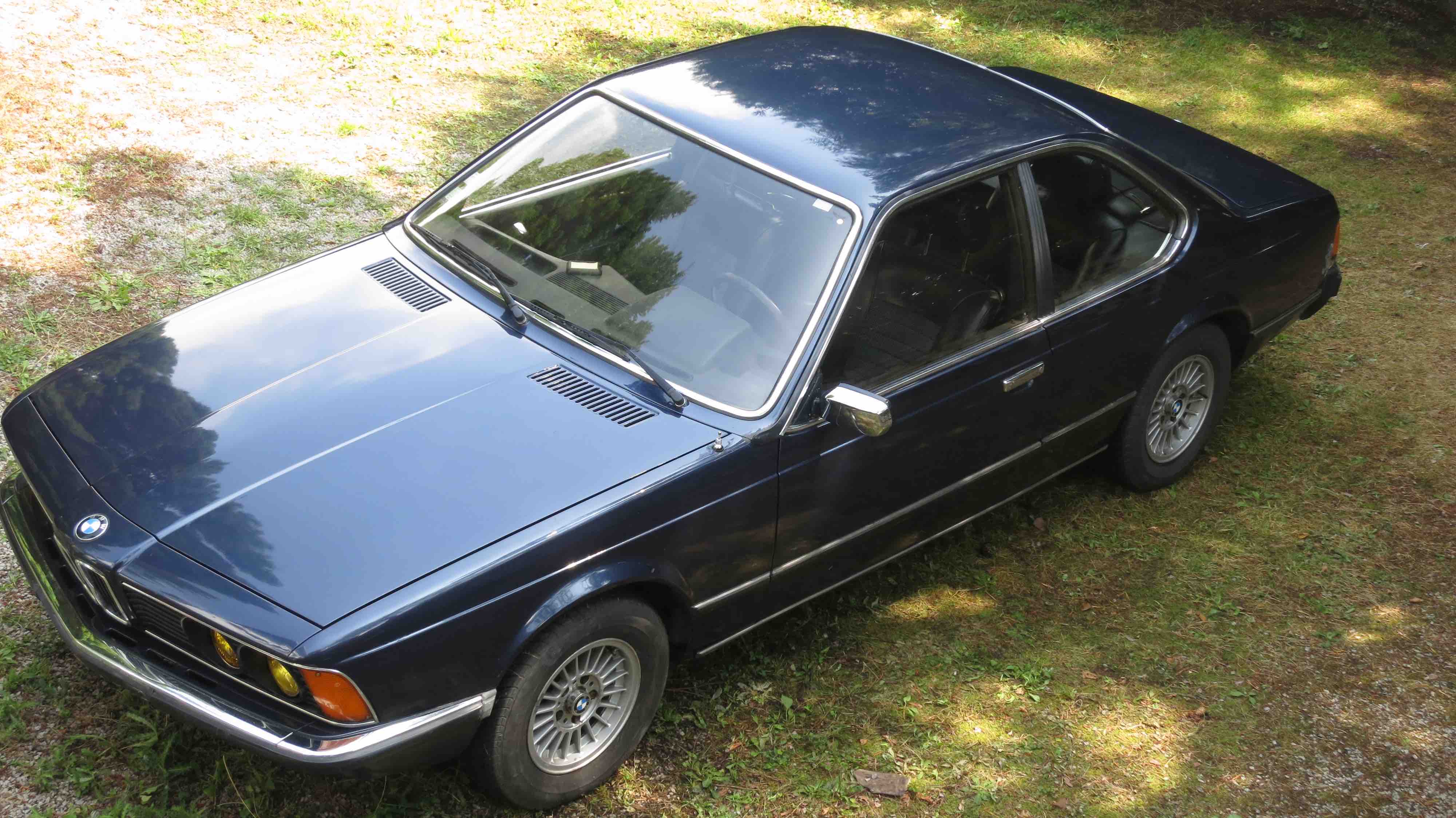

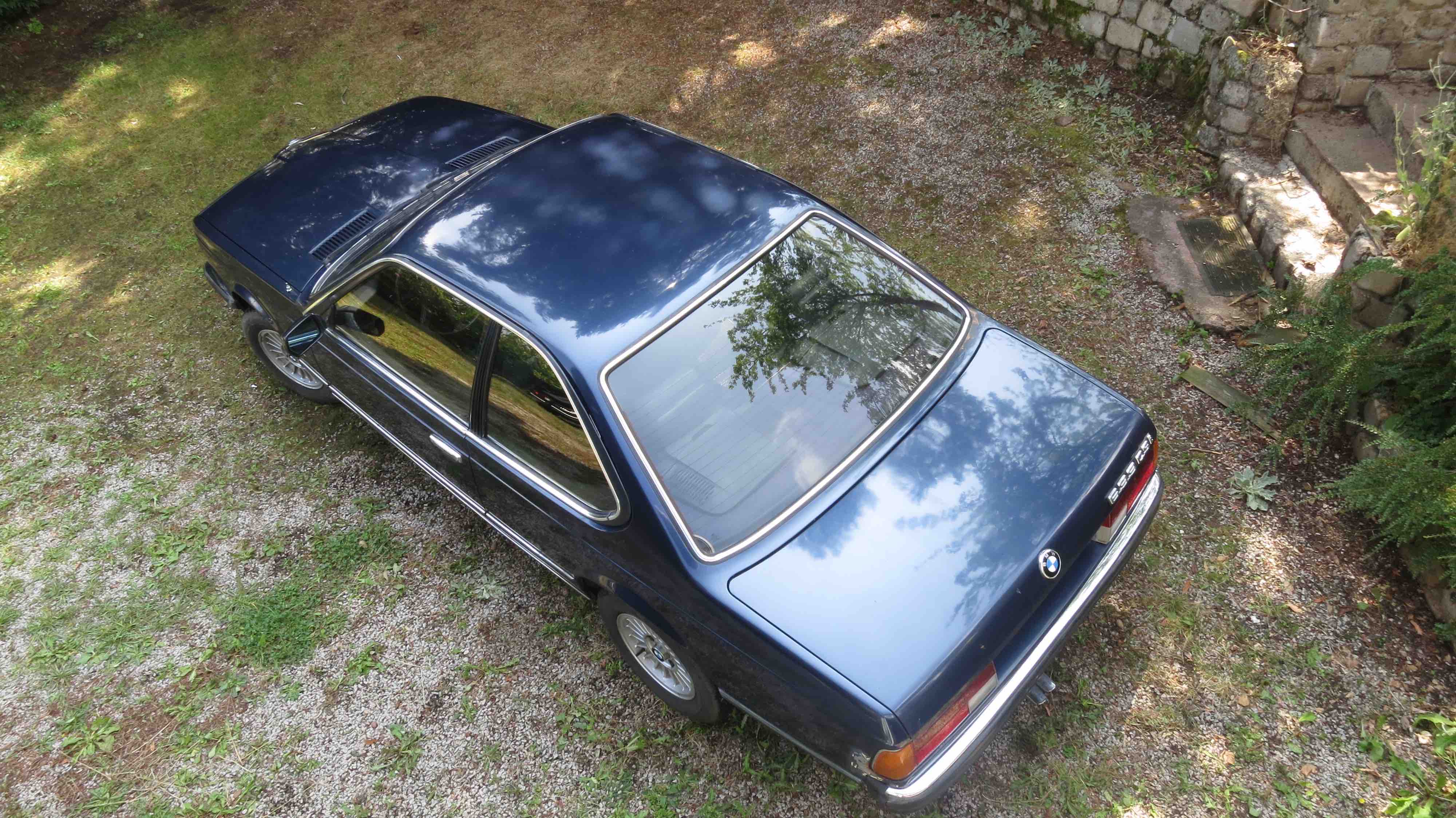

Hello à tous,
Merci pour le coup de main, je me penche sur le bouton de warning demain.
Je prends enfin le temps de faire une présentation suite au nettoyage du week end
Dans la série des bonnes nouvelles, la caisse est vraiment saine pour une phase 1, rien d'alarmant, le moteur ronronne et le couple du gros 3,2 est vraiment agréable à la conduite, l'intérieur est également au top!
Dans la série des mauvaises.... le filtre à essence m'a lâché alors qu'il était neuf... merci Mecafilter.... j'attends le nouveau.... toujours ce compteur fou avec cette folle histoire d'aiguille... je vais attaquer le démontage.... j'ai vérifié le check, en effet, ça ne vient pas des ampoules.... affaire à suivre!
