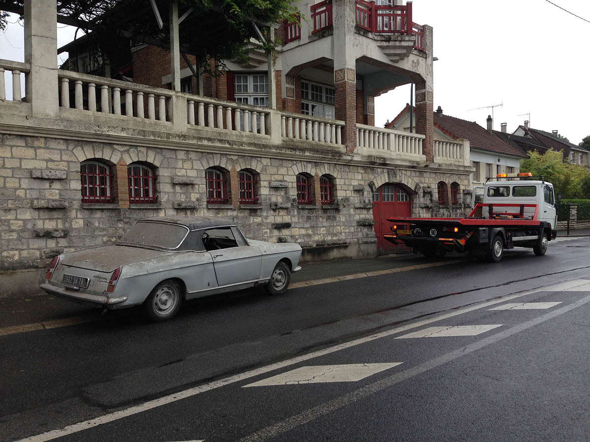

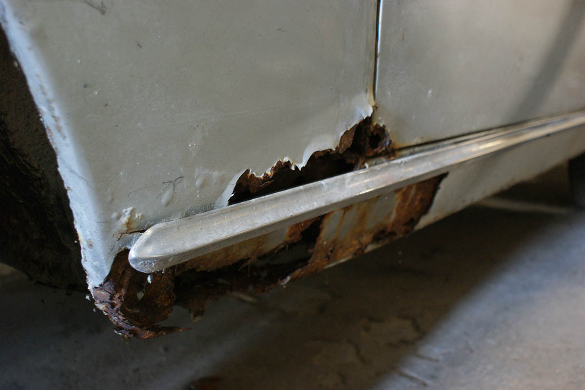

Des photos du cab 404 au moment de l'achat :
Je vais la voir chez un ami garagiste lors de l'achat comme ça je verrais avec lui et sur un pont, c'est un ancien chef atelier BMW.
Merci pour vos conseils, je vous tiendrais au courant quand ce sera finalisé...
