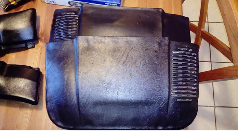

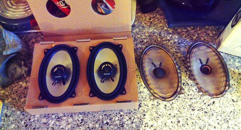

Ralala ! Aujourd'hui changement des hauts parleurs arrières pour des Alpine, au final cela m'a pris beaucoup beaucoup plus plus de temps que prévus..
Je pense que l'un des anciens propriétaires avait mis une '' '' grosse sono '' aux emplacements habituels, mais l'emplacement était trop petit, il a donc coupé une partie des grilles de supports..
J'ai donc dut tout redécaper, traiter puis repeindre :roll: :roll:

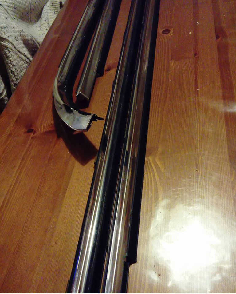

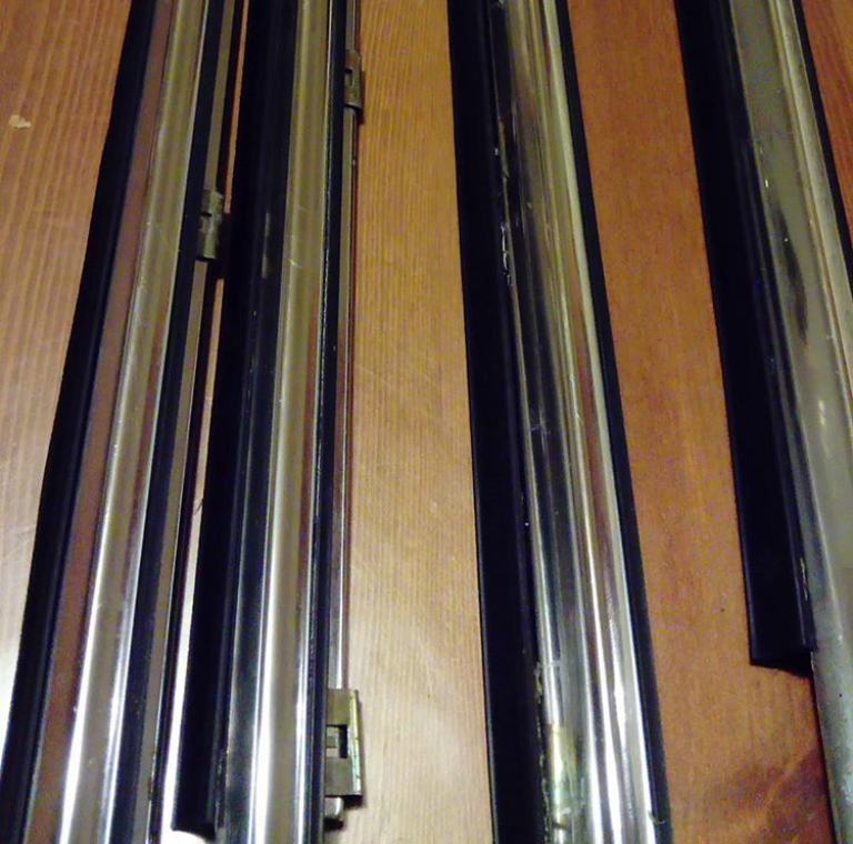

Une fois fini ( je doit gommer quelques traces de coles ).
:arrow: Laisser la partie arrière telle quel et ne pas scotcher ou coller des joint feutre, mousse sur cette partie ! Sinon le joint seras trop épais et la baguette ne pourra plus être installée correctement. :!: :!:

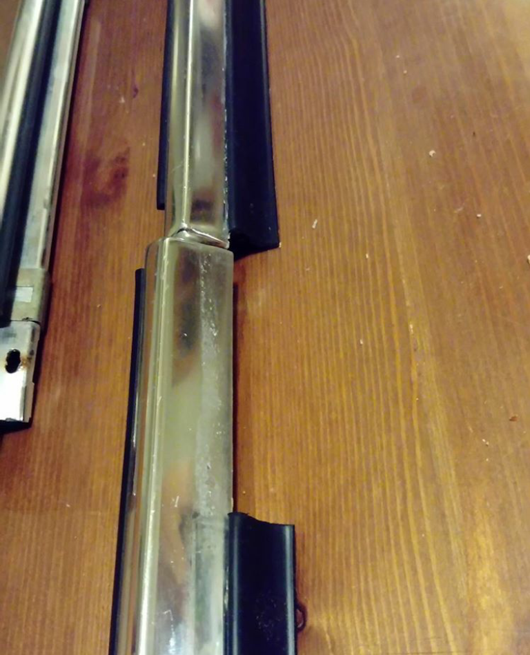

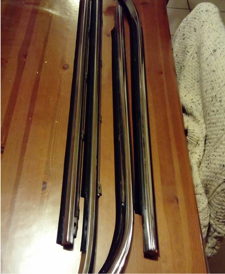

Seul petit bémol esthétique au nivaux des baguettes des vitres arrières.
Les baguettes arrière sont plus larges que les avants, par conséquent le joint se fixe plus à l'extérieur de la baguette et laisse apparaître plus de chrome.. je pense que l'on veras donc un petit écart quand les baguettes seront aligner sur l'auto.
( difficile d'expliquer des choses comme ça à l'écrit, j'espère que vous avez compris )
Screenshot_2016-11-14-21-09-31-1.png [ 828.31 Kio | Vu 14621 fois ]

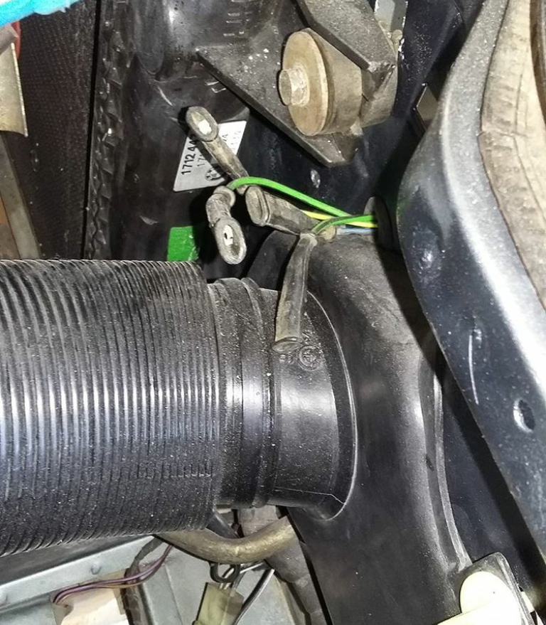

Salut à tous,
le quel d'entre vous peut me dire où se branches ces 4 fils? A quoi servent ils?
Merci à vous

Le faisceau prévu pour les essuie-phares ?
MessagePosté: 19 Nov 2016 00:39
C'est pour les deux sondes de clim qui sont vissées sur le radiateur.
MessagePosté: 19 Nov 2016 01:13
D'accord, merci.

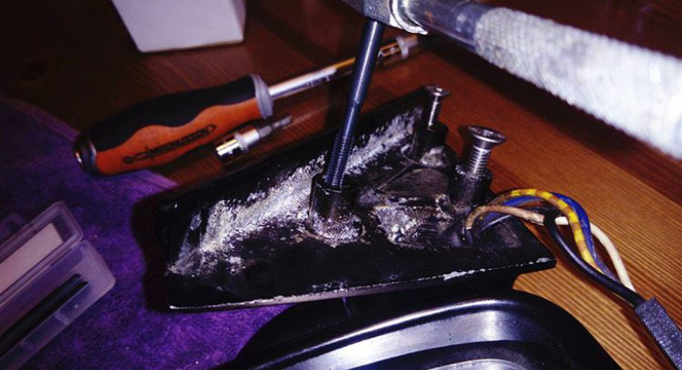

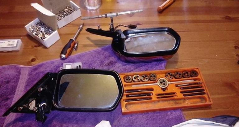

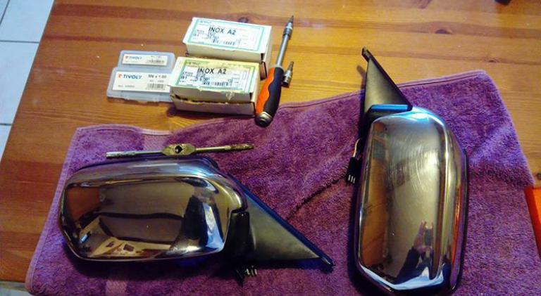

Taraudage des filetages de support des retroviseurs.
Oui, ils avaient étais remonter avec des vis à bois et du frein filet, les filetage étaient dans un état .. étonnant :0:
Donc achat des vis inox + tarauds ( 55€ au total ).

Néoprene pour le derrière, super glu pour la partie visible et qui est colée à même le chrome ( notament sur les baguettes de vitres arrières ), car on doit donner une " forme courbée " au joint à cause de la forme spécial de cette dernière. Et vu la " rigidité " du joint la glu est plus approprié pour avoir une accroche parfaite et résistante dans le temps !
