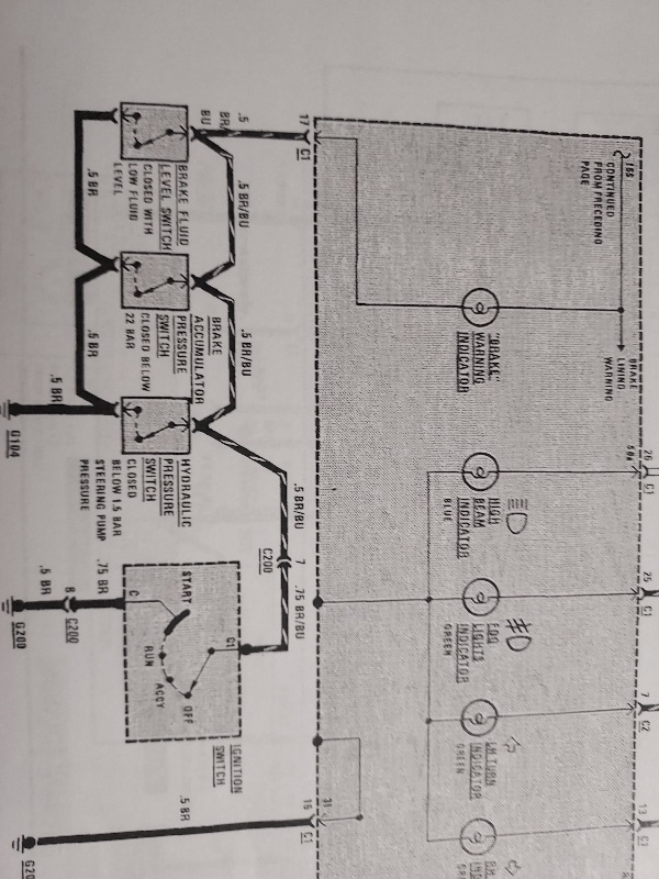

T'es cosses ne doivent pas toutes être connectées au bon endroit. Tu dois avoir sur chaque capteurs un marron et un marron/bleu.
De fait ton circuit est peut-être fermé, d'où ton voyant allumé en permanence.
Voir schéma ci-dessous

Merci Pascal.
Je vais regarder le schéma et comparer sur la voiture mais je ne pense pas qu'il manque un branchement, la deuxième cosse dont je parle est reliée à celle que tu as photographié, du moins à ce qu'il me semble et naturellement avec la courbure des cables j'ai trouvé l'endoit ou la cosse était branché sur le Mano, c'est une fois rebranché cette cosse que le voyant s'est allumé...
J'ai vérifié au testeur avec le contact mis les deux cosses libres, il n'y a pas de courant 12 Volts.
Je penche vers un débranchement volontaire pour éteindre le voyant au tableau et ne pas être embêté pour le CT.
