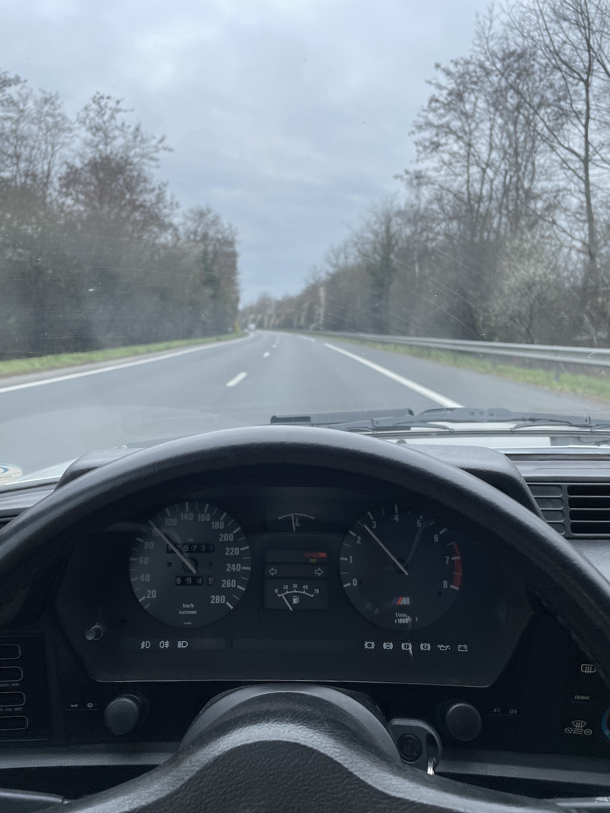

Mad-Math a écrit:
100km aujourd’hui, top :pouce:

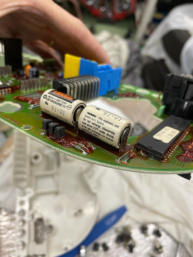

Sauf erreur de vision sur la photo du tableau de bord mais je vois que ton inspection sur le combiné est légèrement allumée, tu dois donc avoir tes accus qui sont nazes...
Je viens de le faire sur ma voiture c'est là : http://www.serie6.com/forum/viewtopic.php?f=20&t=5765&start=90
A bientôt.
 Sujet du message: Re: A mon tour...
MessagePosté: 07 Mar 2023 18:33
Ta vision est parfaite et je dois reconnaitre que cela fait partie des éléments que j’ai négligé sur la voiture.

risbly a écrit:
A bientôt.
Faudrait effectivement que je m’y intéresse, d’autant que ca n’a effectivement jamais fonctionné.
Sur mes autres 6 c’était ok et sur une de mes 728i j’avais remplacé à grand frais par une carte venant des US :saoul1:
La pour le coup, pas bien cher les accus, par contre je n’ai pas le matos pour faire le remplacement, et encore moins les compétences je pense :?

C'est bien pour ça que je t'en parlais !
Ce n'est pas si compliqué que ça, juste il faut mieux privilégier la seconde façon, c'est à dire couper proprement à la Dremel les pattes des anciens et s'en servir pour ressouder les nouveaux.
Moi j'ai ressoudé les accus sur la carte, car, quand j'étais môme je faisais toutes les soudures sur les premiers circuits intégrés que mon père assemblaient pour créer des postes de radios et comme sa vue n'était pas bonne je le remplaçait...
Aussi, en mémoire de mon père, je me devais d'assurer le coup, sur le combiné.
J'aurais pu faire un tuto mais je ne pense pas que ça serve à grand chose et ma description est assez précise pour s'en sortir si on maitrise un peu la pratique... Et l'économie est conséquente et ça reste d'origine !

Méfie toi quand même que les accus n'aient pas coulés sur ton combiné...
C'est ça le plus important.
Normalement ton compteur et compte tour doivent fonctionner même avec les accus nazes, c'est juste le check control qui doit pas fonctionner quand les accus sont morts.
Du moins c'est ce qu'il me semble.

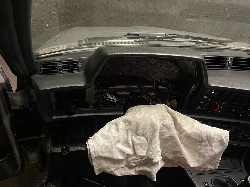

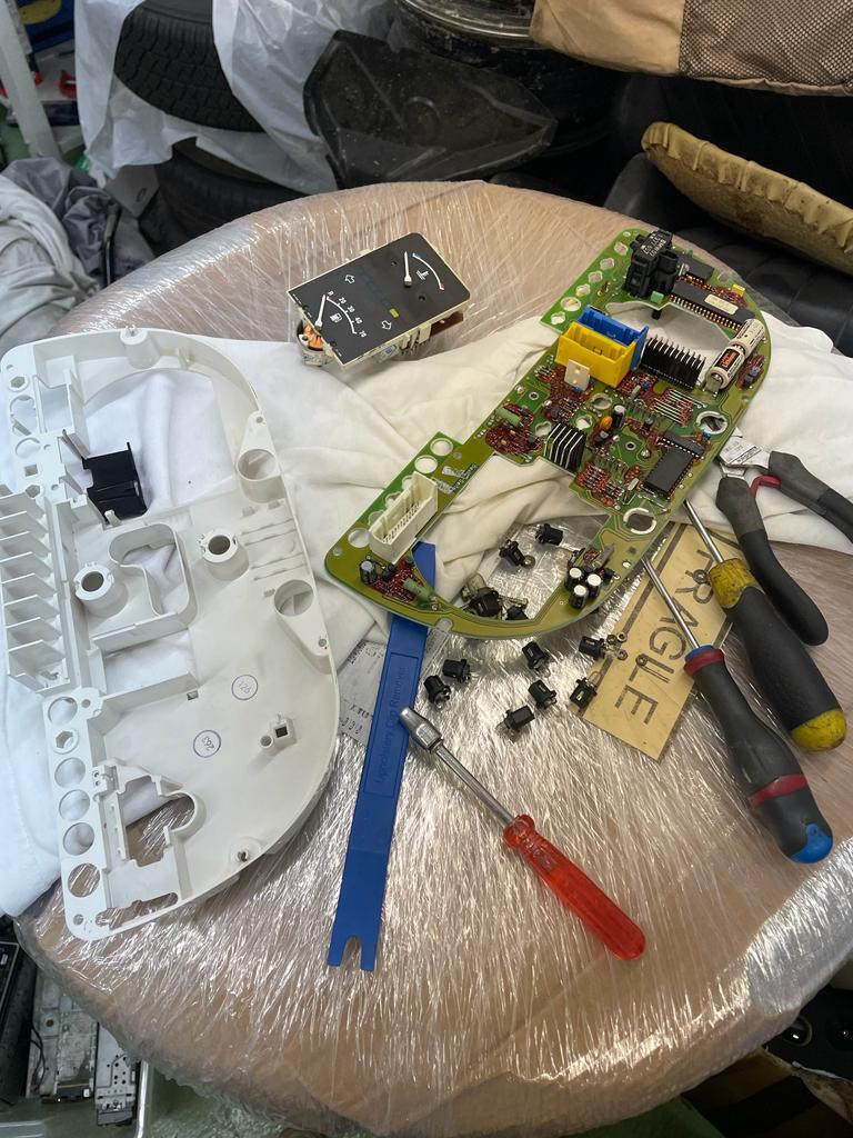

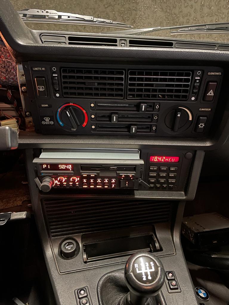

Allez, je me suis motivé en fin de journée.
Bonne nouvelle, rien n’a coulé et la plaque est de 91, comme les accus :pouce: :pouce: :pouce:
Les 3 blocs, températures, tachymètre et compte tours sont bien ceux d’origine par contre avec les dates qui vont bien :wink:
Dans la foulée, montage du SQR46 8)

C'est du bon travail !
Les accus sont étanches c'est le plus important... Sur tes photos ont voit bien la platine en bakélite sous les accus, c'est impossible de la laisser en place si on veut ressouder des accus neufs sur le circuit imprimé car la piste de contacts se trouve dessous cette plaque de bakélite fine.
Le plus simple est de découper à la Dremel les deux pattes fixées sur les accus et d'en faire des fiches que l'on peut ressouder sur les accus neufs.
Il faut faire preuve de doigté car les deux accus étant très proches une fois le premier soudé il reste plus beaucoup de place pour souder le 2ème...
Tu me diras si tu veux de l'aide pour la soudure des accus, de toute façon je reviens avec mes fers à souder.

Oui, je suis content, démontage sans encombre, mais surtout j’avais peur de trouver la même chose que sur ma 728 :? :? :?

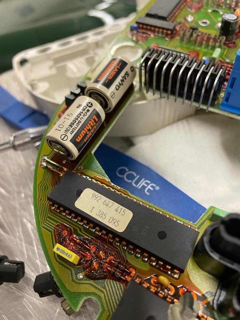

Question puisque j’en suis à commander les accus.
En lien tu as donné ça:
https://batterie-boutique.fr/fr/pile-au-lithium-sanyo-cr14250-se-1/2aa-iec-cr14250-triple-impression-pas-de-76-mm/
et de mon coté je trouve ca qui sont visuellement identiques à celles en place:
https://www.distrelec.fr/fr/piles-primaires-3v-2aa-lithium-fdk-cr14250se-ft1/p/16927834?cq_src=google_ads&cq_cmp=19779465802&cq_con=&cq_term=&cq_med=pla&cq_plac=&cq_net=x&cq_pos=&cq_plt=gp&&cq_src=google_ads&cq_cmp=19779465802&cq_con=&cq_term=&cq_med=pla&cq_plac=&cq_net=x&cq_pos=&cq_plt=gp&gclsrc=aw.ds&gclid=Cj0KCQiAgaGgBhC8ARIsAAAyLfEBQchDbuittpQE_Kgmvskcm2HHBeXZ69EQmhc1X7ofOS4aC1x92YMaAluKEALw_wcB&gclsrc=aw.ds
Mais à la fin de la ref il y a “FT1”, ca change quelque chose?
parce que du coup on trouve aussi les mêmes que ta ref, mais également avec FT1 :?:
https://www.reichelt.com/fr/fr/pile-lithium-3-v-850-mah-cr14250se-ft1-p142170.html?PROVID=2810&gclid=Cj0KCQiAgaGgBhC8ARIsAAAyLfEjBaNo-VCdLvXtC6fiXIQHXBp7wS4L_bGe_P-4pzLr_MPXWztmxYwaAqRUEALw_wcB
Je préfère donc demander avant de commander la mauvaise ref
8)

J'ai vérifié les entraxes des vieux accus et il semblerait que ceux que tu as trouvé sont plus dans les cotes que les miens.
Ton lien :
Donc je prendrais plutôt ces derniers...
