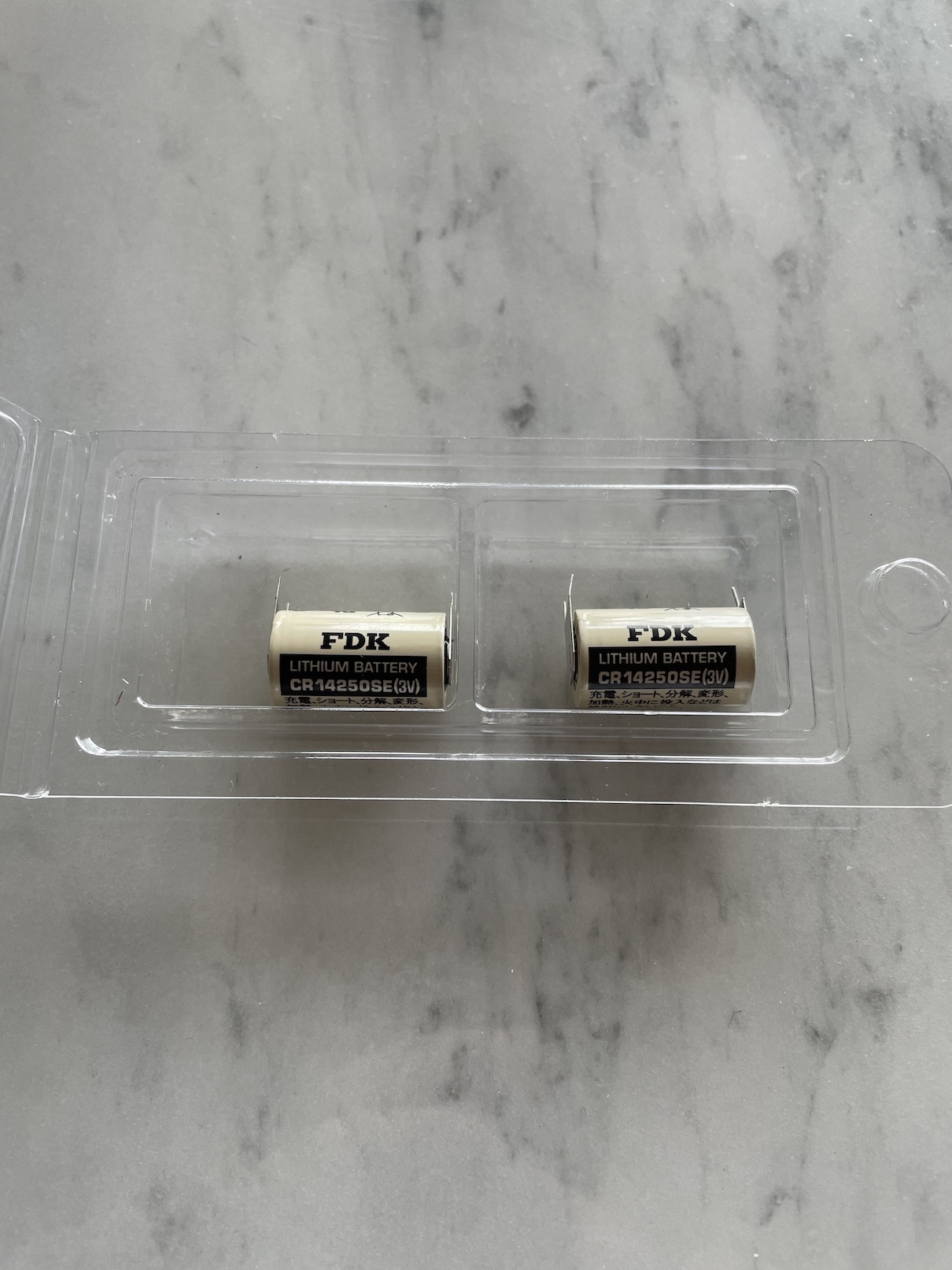

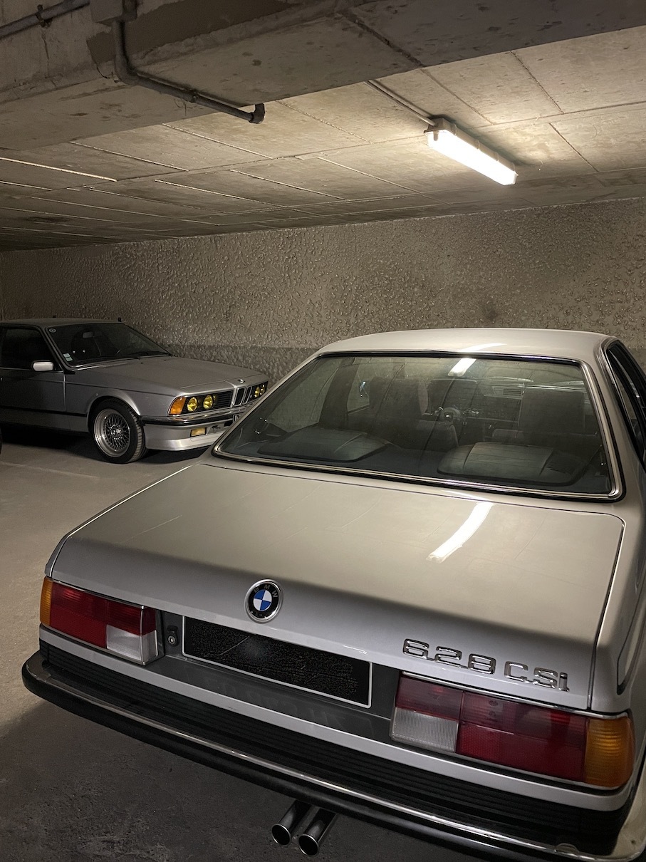

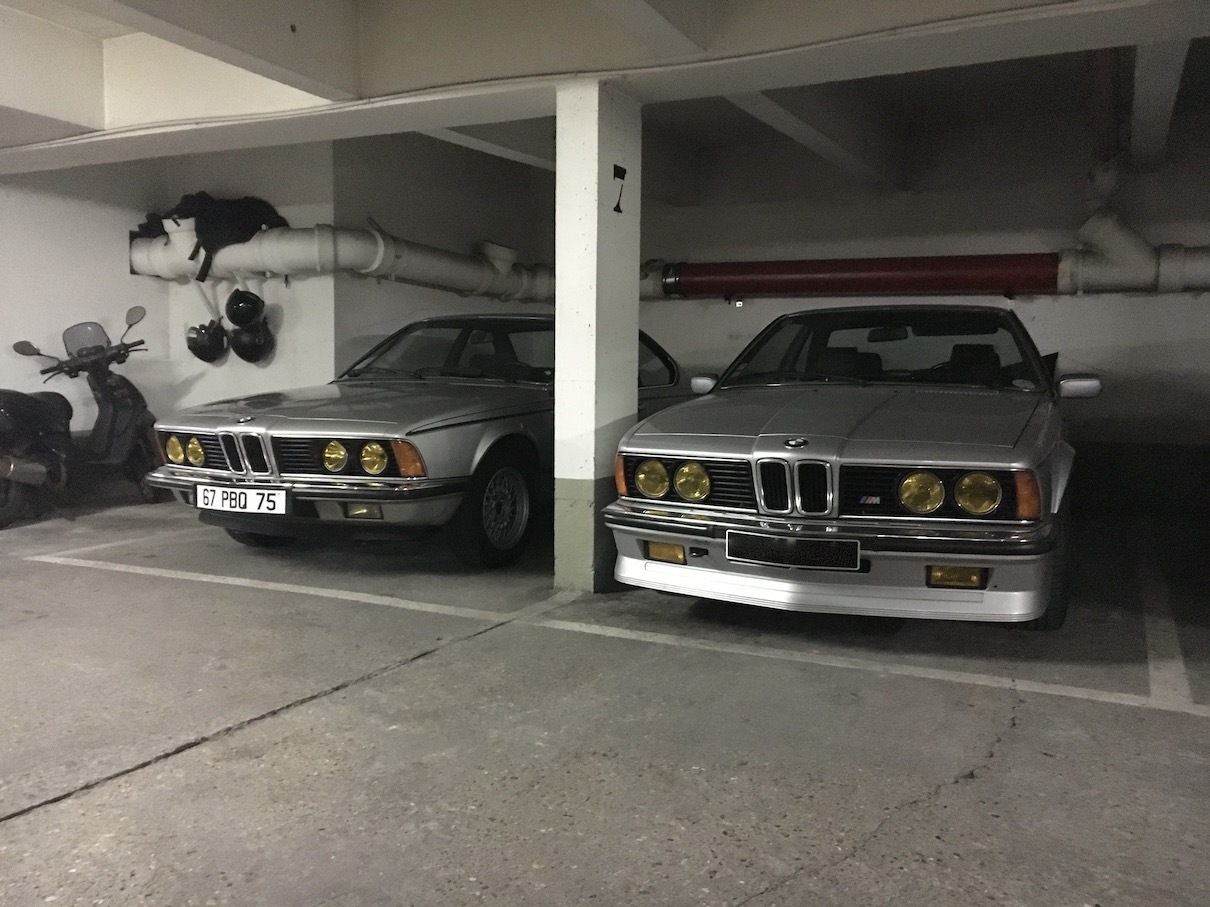

Livraison du matin... 8)

Ah ah !
Les accus sont prêts à rugir.

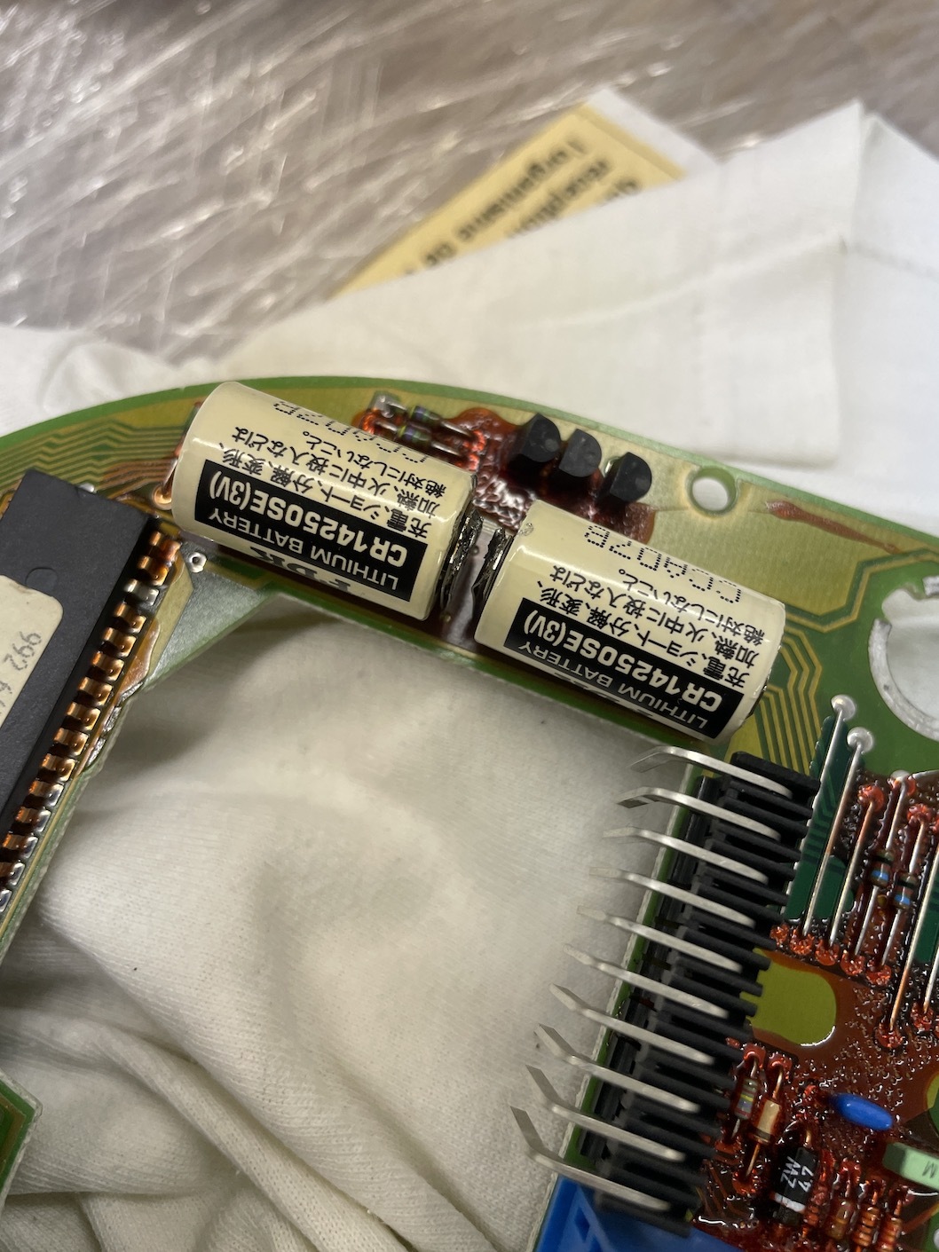

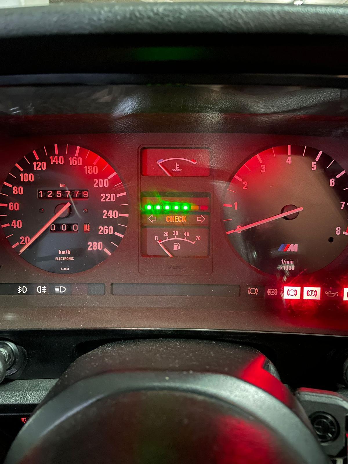

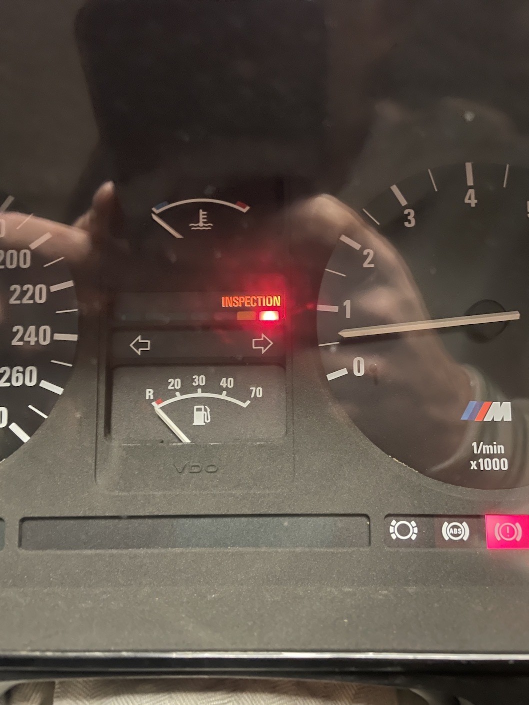

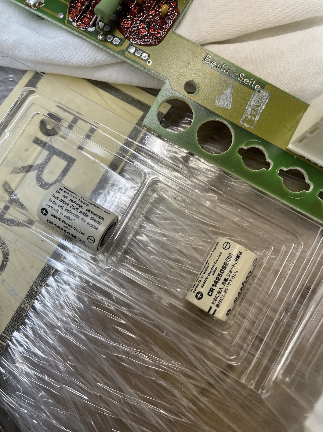

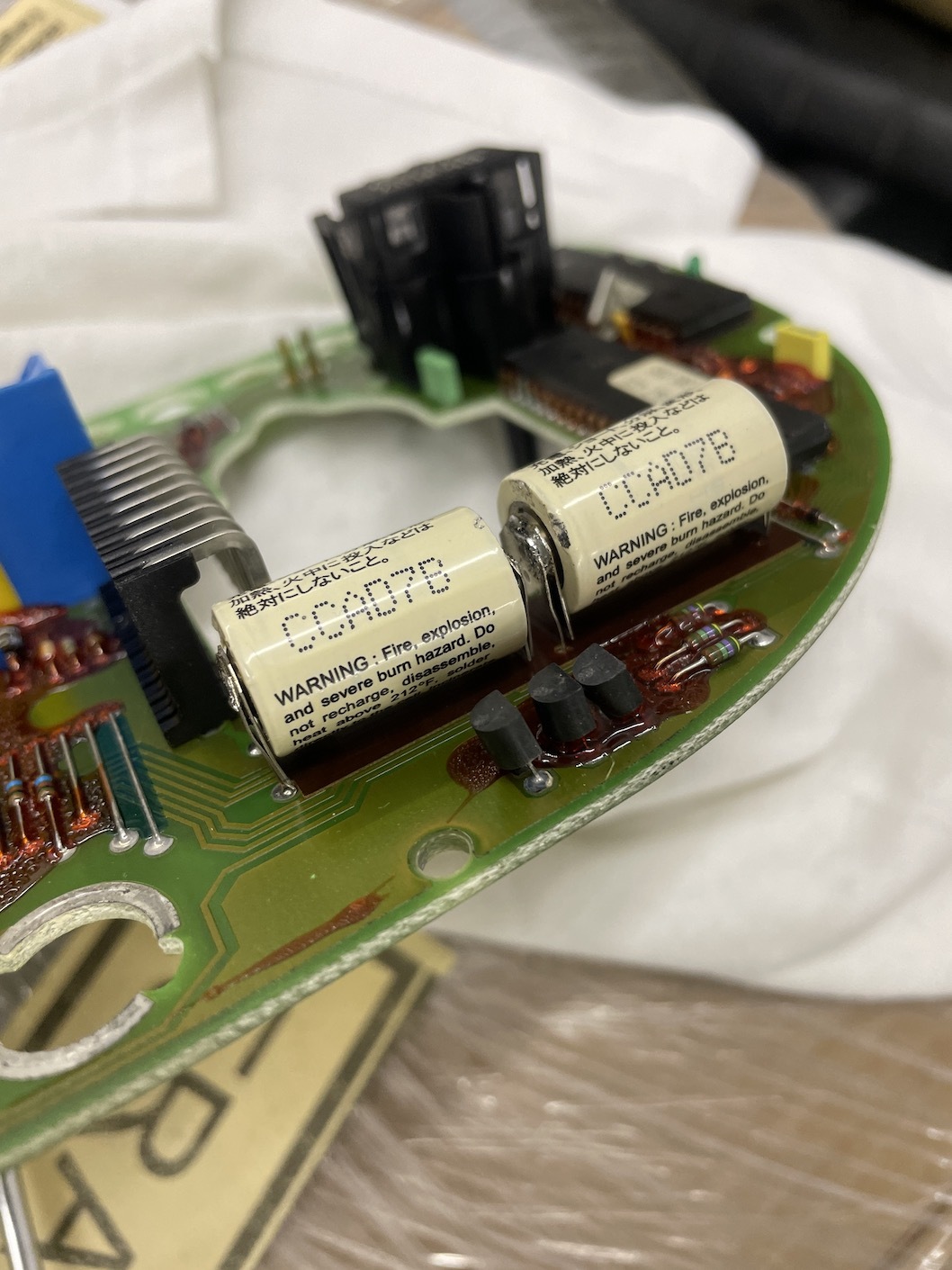

Après une petite partition à 4 mains qui n’étaient pas de trop, avec Bernard (Risbly), les diodes que je n’avais pas vu depuis que j’ai la voiture, bientôt 8 ans :!: , sont revenues à la vie 8) 8) 8)
Le remplacement n’a pas été aisé, mais c’est un succès.
Les vieux accus donnaient 0,42 et 0,30V et ils ont été avantageusement remplacés par les neufs qui donnent 3.12V.
Une très belle rencontre grâce à ce forum, un beau hasard et beaucoup beaucoup de connaissances communes :pouce: :pouce: :pouce:
Demain je remets tout en place proprement puis remise à zéro du système de maintenance :P
Et pour ceux la, le bac de recyclage :lol:

C'est vrai que le forum nous a réuni autour de la 6 et effectivement pas mal d'amis en commun, comme quoi le hasard fait souvent bien les choses...
Pour ce qui est des accus, comme il est dit plus haut c'est assez précis et contrairement à mon combiné j'ai opté avec Mathieu pour un soudage sur les anciennes pattes des accus, il suffit de sortir les accus proprement et de souder les nouveaux sur les anciennes pattes. Il faut couper les pattes des accus neufs car elles ne rentrent plus dans le circuit imprimé et ainsi respecter la hauteur de dépassement des accus.
Il n'y a pas beaucoup de place pour souder mais c'est faisable en prenant le temps.
Je donne ces précisions pour alimenter le sujet et ainsi servir à ceux qui veulent se lancer, ce que je ne saurais que trop conseiller pour éviter les ennuis d'accus fuyards !

Le résultat est très satisfaisant.
(J’ai du y revenir, l’ampoule du voyant ABS ayant lâché :twisted: )

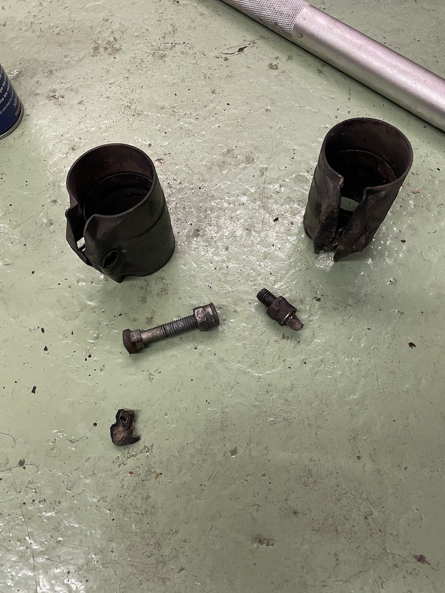

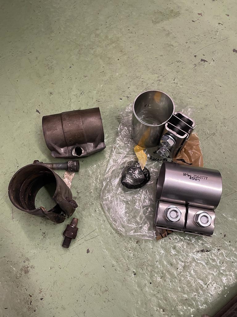

Frustration :!: :!: :!:
Je me dégage un peu de temps en fin de journée.
Et tout s’arrête à cause d’un boulon de m**de :twisted:

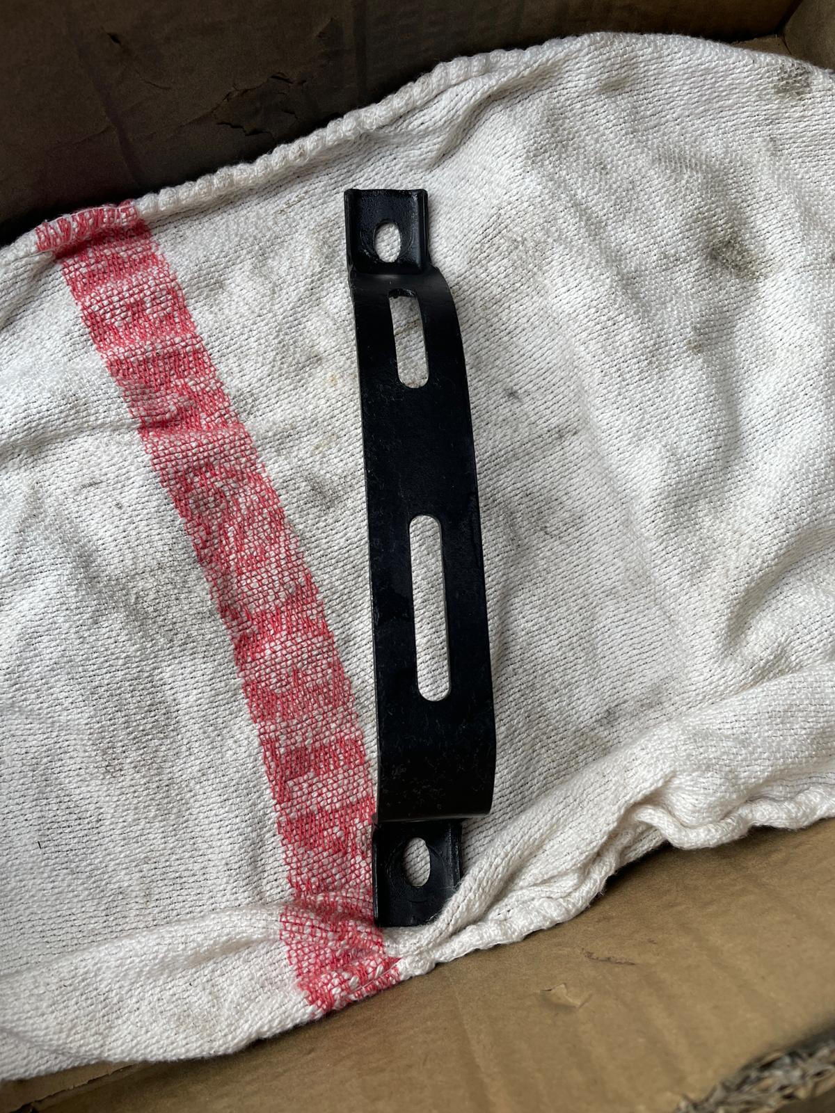

Du coup j’ai commandé deux brides chez BMW (étonnement celles en place ne sont pas d’origine :?: ) qui seront la demain aprem.
Comme je suis en déplacement jusqu’à tard demain, Mercredi, je finalise :P
Le silencieux en place datait de 1995, il aura bien vécu :mrgreen: :mrgreen: :mrgreen:

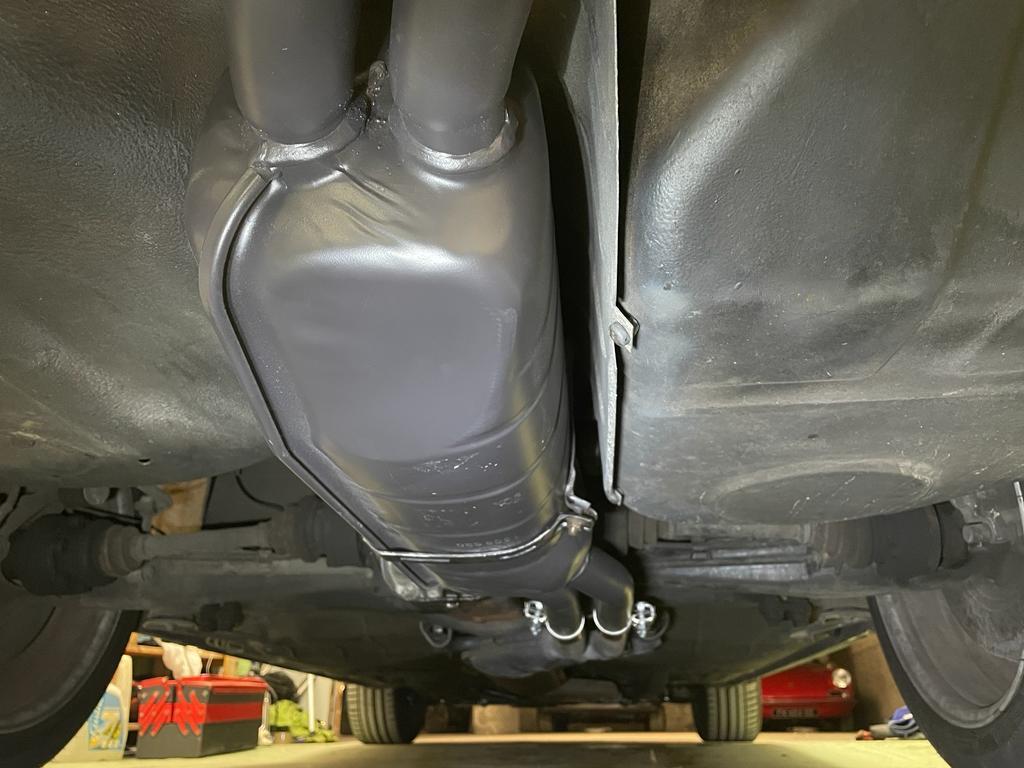

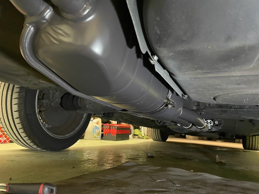

Et bien voila, une bonne chose de faite :pouce: :pouce: :pouce:

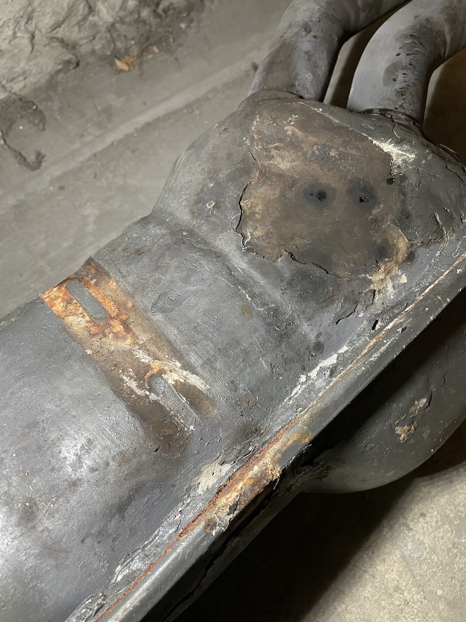

La partie inférieure de la sangle du silencieux étant largement corrodée, passage par la case mise à nue + peinture haute température.
Ensuite, le montage a été une simple formalité. Je suis évidemment très content du résultat, notamment de la sonorité qui reste bien rauque.

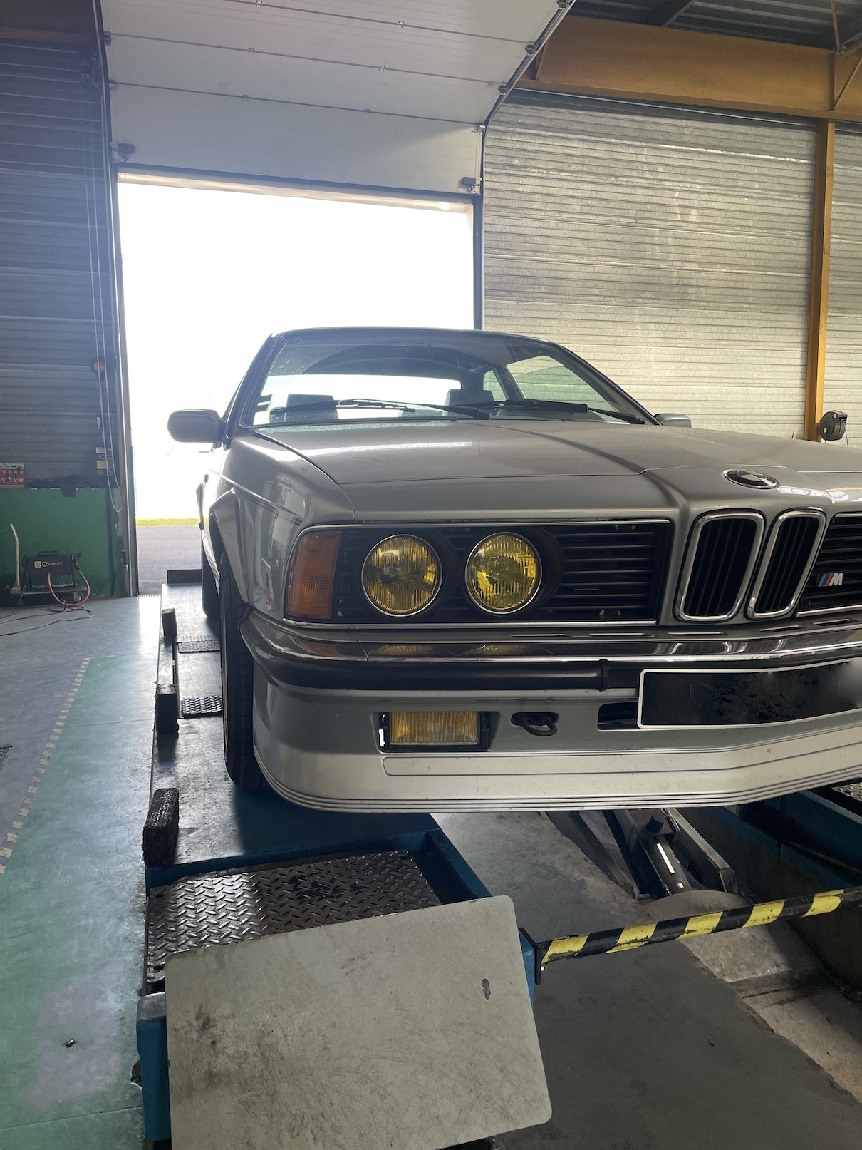

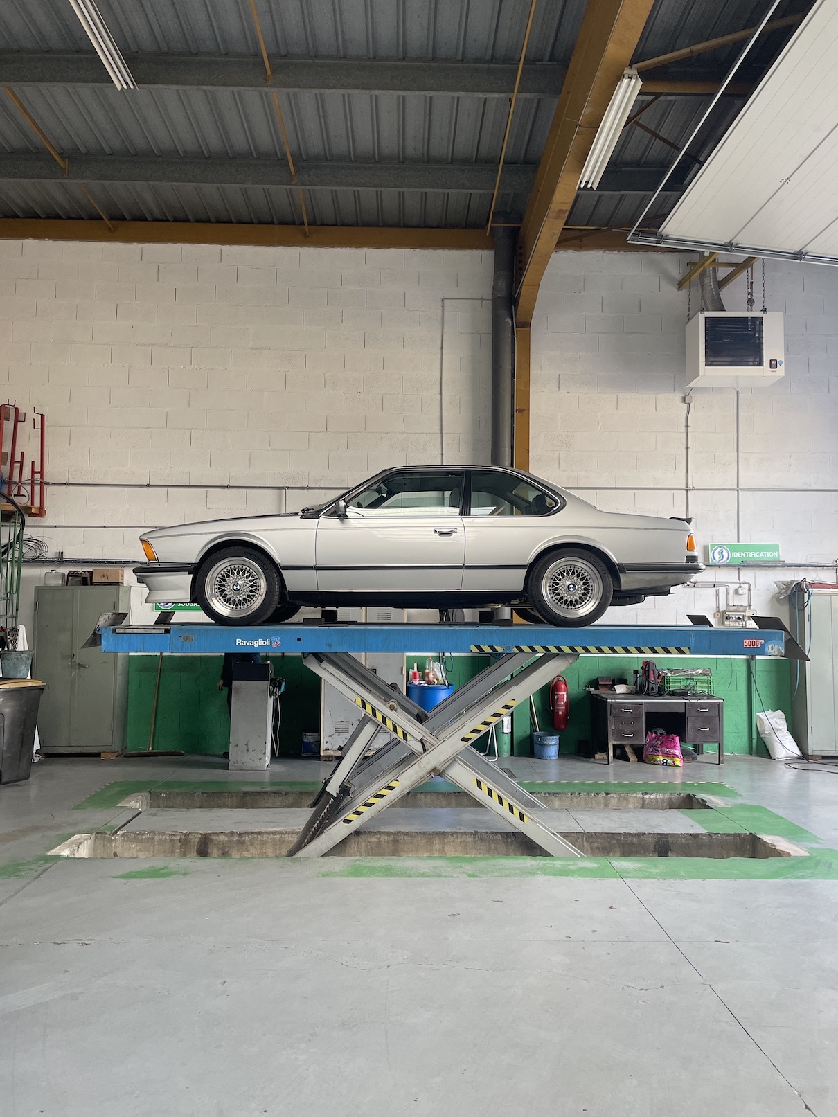

Aujourd’hui c’est vendredi et j’ai décidé de profiter du beau temps et de RDV en dehors de Paris pour sortir la 6.
J’ai commencé par un contrôle technique de bon matin :10:
Je vais continuer sur ma lancée et faire les petits travaux nécessaires pour continuer à pouvoir l’utiliser sereinement 8)

RAS au CT.
Comme si le fait de m’en resservir avait résolu le problème :?:
