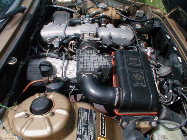

elle est rudement chouette ! je ne parle pas un mot d'allemand, c'est une originale? pas une replique? ouh pinaise, des angel eyes dessus ça serait so chic :mrgreen:

non barrio, c'est pas la même, moi c'est ça :

Donc confirmation que t'as du motronic (allumeur en bout de culasse et non vertical sur le côté)

ah parceque le L-Jetronic n'etait monté que sur les allumages "old-school" ? (la tête rouge brique qui est accessible par le haut du moteur).
mes injecteurs ont la bague blanche, ceux de fab635 sont jaunes (si j'en croit la logique qui voudrait que je soit, comme lui, en motronic puisque mon allumage est en bout de moteur) et nos boitiers sont completements differents...
pourquoi y aurait-il des injecteurs differents pour un même allumage? evolution de l'allumage/injection en question ?

Je ne suis pas d'accord, sur ma voiture qui est une série 1 de 1981, comme Nick j'ai l'allumage en bout de culasse (la photo de mon compartiment moteur serait la même) mais c'est bien une injection L-jetronic, je n'ai pas encore vu de motronic avec injecteur de départ à froid...

Quand je parle de la tête d'allumeur en bout de culasse je veux dire qu'elle a deux formes différentes selon le type d'allumage :
Là elle en ressort, comme un champignon, elle est bien ronde (toutes versions injection série 1)
Et au passage en version 2 et pour quelques hybrides (donc années 81/82) elle est toute plate et intégrée à la culasse

mon allumage est bien la seconde photo, par contre mon debimetre est come la photo n°1, en gauffrier :mrgreen:

le second est simplement monté a l'envers.

Sharknose, j'ai une série 1 L-jetronic avec injecteur de départ à froid, et ma tête d'allumeur correspond à la 2ème photo (carrosserie bordeau)
