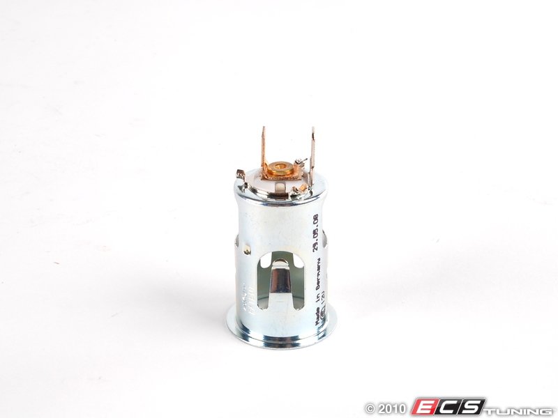

Est-ce qu'un expert de la maison pourrait me donner la référence ETK de la pièce qui se situe entre 51161884012 (grille) et 61341367690 (socket 12V) ?
Est-ce qu'il pourrait s'agir de celle-la : 61341366848 ?
Le fait que l'illustration soit une phase 1 alors que j'ai une phase 2 me met le doute ...
Merci !

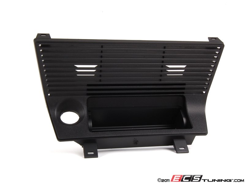

Et bien la grille ( ETK : 51161884012) c'est la grille de ventilation que l'on retrouve sous l'auto-radio et l'ODB
et le socket 12V (ETK : 61341367690) c'est la partie métallique "femelle" de l'allume cigare.

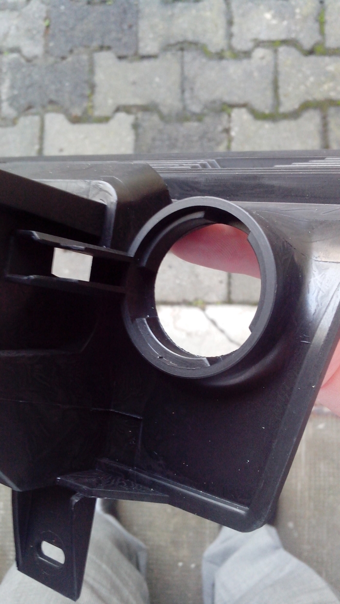

Et je ne trouve pas sur l'ETK quelle pièce va entre la grille et le socket, juste au niveau de la photo ci-dessous :
J'imagine que plusieurs d'entre-vous ont cette grille sur leurs auto et je me demande si il y a une pièce plastique quelconque ou si j'ai acheté le bon socket 12V ...

A priori, je ne pense pas qu'il y ait une pièce quelconque entre la prise allume-cigares et le support :dubi:
MessagePosté: 15 Jan 2015 00:04
Messages: 4433
D'après l'ETK, il n'y a pas de pièce derrière le socket pour prendre la grille en sandwich.
Je pense que la fixation du socket se fait en pliant vers l'extérieur les 2 pattes présentes sur le pourtour du socket (on en voit une sur ta photo) comme pour fixer le fourreau fixe d'un auto-radio dans un tableau de bord.

Ces petites pattes sont celles qui retiennent l'allume-cigare lorsqu'il est engagé. J'ai trouvé cet article sur eBay et si l'on zoome sur la photo, on arrive à distinguer ce qui ressemble à un plastique orange entre le socket et la grille.
http://www.ebay.com.sg/itm/BMW-E24-GENU ... 1498057825
Impossible de le retrouver sur l'ETK et il n'est livré ni avec la grille, ni avec le socket. C'est à s'arracher les cheveux!

Les 2 cendriers ne sont pas les mêmes selon que l'on a la grille ou non. Je suis allé démonter un ancien cendrier et j'ai pu récupérer la fameuse partie en plastique orange. Elle n'est pas tout à fait compatible avec la grille :-x
