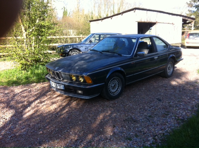

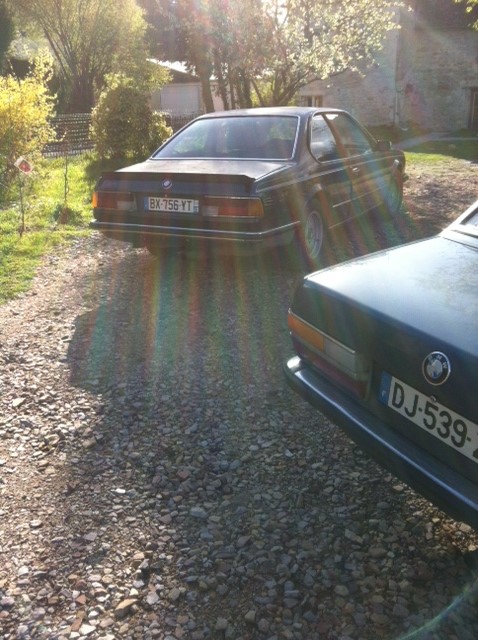

J'ai repéré une 628CSI automatique, AM85 qui me fait hésiter à l'achat. L'e24 étant un vieux reve pour moi...
C'est une auto vendue suite à une succession, il n'y a aucun historique à son sujet (on ne sait mème pas de quand date la dernière vidange d"huile moteur).
A la vue de la vignette du CT datant de début 2015, l'auto roulait encore il y a 1 ans. Elle est arrêtée depuis.
C'est une 628CSi, avec la boite auto 4 rapports, équipée comme une 635 question look (jupe avant et béquet mousse de coffre), toit ouvrant, clim, abs, et un superbe intérieur cuir avec les sieges Sport et montée en pneus TRX (craquelés, donc HS).
Bref, question esthétisme, elle me plait beaucoup dans sa configuration (Meme si le 2.8 auto n'est pas la configuration idéale mais pour un usage promenade, je peux m'en contenter).
Par contre, l'auto est attaquée par la rouille. Une aille avant est abimée en son centre, et les 4 passages de roues sont à reprendre et quelques petits "bing".
Le restant de l'auto semble correct question corrosion (RAS autour des baies vitrées, les soubassements semblent relativement corrects). Une peinture intégrale serait à prévoir, le vernis est cloqué de partout. Donc passage en carrosserie obligatoire.

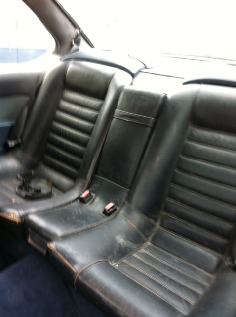

A l'intérieur, le dessus de la planche de bord est fissuré à plusieurs endroits ;/ et les superbes sièges sport ont le cuir abimmé (déchirures et craquelures), donc à reprendre par un sellier. Le restant de l'intérieur, est dans son jus, avec quelques bricoles à revoir (cuir du volant décousu, compteur de vitesse HS, etc...).
Le barillet de porte conducteur est HS, plus d'antenne radio, et les chromes du PC avant sont piqués par la rouille.
L'auto démarre au 1/4 de tours.
J'ai pu la démarrer et la faire rouler dans la cour où elle est stockée (car pas assurée).
Donc aucune idée du comportement routier de l'auto :(
Les freins doivent être un peu grippés et l'allumage ne doit pas donner pleinement sur tous les cylindres. Tout cela doit etre du à l'immobilisation prolongée...
J'hésite pas mal car les frais de restauration risquent de vite monter et vite arriver au prix d'une belle. (bien que les frais de restaurations peuvent être étalés dans le temps, donc plus facile à financer qu'un achat direct à 10 K€).
Quel serait le juste prix selon vous pour cette auto ?

Tu as de photos pour que nous puissions avoir une idée de l'état du véhicule ?
MessagePosté: 30 Avr 2016 15:29
Inscription: 19 Nov 2006
Messages: 454
Localisation: 72
Je n'ai pas le câble en ce moment avec moi pour récupérer mes photos prises avec mon APN.
L'auto de loin présente pas trop mal (CF sur les photos du vendeur), de pres, c'est une autre histoire.
J'ai 4 photos du vendeur :
Quels sont les prix actuels selon vous pour une 628csia, tournante mais à restaurer ?
2500 à 3000€

Salut Enix,
C'est un beau projet que de se lancer dans la remise en forme d'une série 6. Je pense que c'est le bon moment, car la cote a commencé à frémir depuis quelques mois, en particulier sur les 635 et ///M...
Alors concernant le choix d'une 2.8, si je peux donner mon avis, c'est bien car:
-c'est un excellent moteur, loin d'être paresseux. J'en suis à mon 3ème, et je ne suis toujours pas déçu, en particulier question sonorité, car il chante superbement bien. Sur série 7 e23, avec pont long et boîte éco, il continue à dépoter pas mal en 2ème/3ème rendant les dépassements et les insersions confortables.
-une 628 est une version qui a été peu produite, encore plus en BVA ce qui ne gâche rien

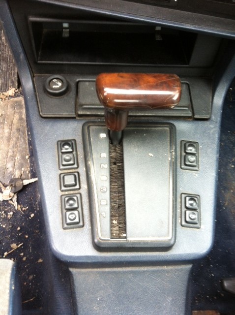

Concernant la BVA
-tu la connais, elle est pas mal et plus ''gérable'' que la 3hp22.
-pour moi, une BVA va très bien à cette auto, on prend autant de plaisir (mais différemment) qu'avec une BVM. Avec la BVA, c'est un peu la cerise sur le gâteau, le petit raffinement supplémentaire qui te donne l'impression de conduire une grosse GT de luxe au prix complètement dingue pour l'époque. Avec la BVM, tu te sens plus dans un coupé-sport, plus prêt à envoyer la saucisse, enfin c'est mon ressenti :mrgreen:
Concernant la voiture en elle-même:
Là, c'est plus délicat car il suffit de flasher sur une auto pour ne plus être rationnel -ça arrive vite sur série 6-... Tout dépend de ce que tu veux faire. Si c'est une auto que tu envisages de restaurer complètement, ça va vraiment chiffrer.
Elle paraît croquée au mêmes endroits que mon ex 633. A l'époque, j'aurais eu besoin de 10000/12000 euros pour la reprendre et qu'elle soit saine à nouveau. Je n'avais pas les moyens, et la cote de la voiture et mon attachement à celle-ci ne justifiait pas une telle dépense, d'autant plus que mécaniquement j'avais tout à faire aussi... Encore aujourd'hui, malgré un pincement au coeur persistant, je reste persuadé d'avoir fait le bon choix.
Donc si cette 628 est croquée sur les joues intérieures d'aile, et ailleurs, il faudra sans doute te préparer à un gros chèque (peut-être à 5 chiffres donc) pour solutionner le problème. Car ce que tu décris ressemble beaucoup à ce que j'ai connu car mon ex était en revanche saine aux endroits que tu cites aussi. L'idéal, et c'est malheureusement très difficile face à un propriétaire, c'est de démonter la banquette arrière pour voir ce qui se cache derrière. Enlever les garnitures de coffre ne donne qu'une idée approximative de la santé de cette partie de l'auto. Bon après celle que tu présentes est une phase 2, elles sont quand même un peu mieux loties que les phase 1 niveau corrosion.
Concernant les pièces, tu trouveras facilement les pièces genre haricots, emblèmes, pièces moteur/trains roulants mais c'est vite assez cher.
A mon avis, celle que tu présentes ici te reviendra au prix d'une belle, peut-être plus. Mais tu pourras effectivement étaler les dépenses dans le temps et profiter assez vite de la voiture avant de l'envoyer se refaire une beauté (elle roulait il n'y a pas si longtemps).
A toi de voir si ces dépenses valent la peine :)
A+!

Le 2,8L est un très bon moteur, il demande à être un peu cravaché pour en sortir le meilleur mais en usage courant, il est très agréable et consomme relativement peu.
Quant à la BVA, c'est un autre débat. Elle colle bien au côté GT de l'auto (qui n'a jamais été une sportive, hormis en //M ou Alpina) mais c'est aussi une philosophie à adopter.

> Plusieurs éléments onéreux esthétiques abimés (Naseaux, chromes du PC avant, antenne, serrure conducteur, dessus de la planche de bord)...
