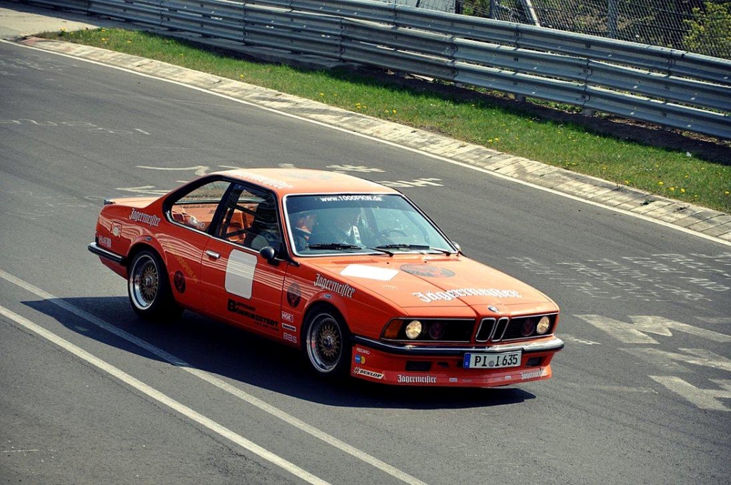

MessagePosté: 17 Fév 2014 14:49
Mais c'est sympa la carrosserie à domicile, j'avais jamais expérimenté :lol: :lol: :lol:
Plutôt sympa. allez courage, je veux voir les photos d'une six orange.
D'ailleurs n'est-ce pas une tradition dans les Pyrénés? La dernière orange étant suisse.
