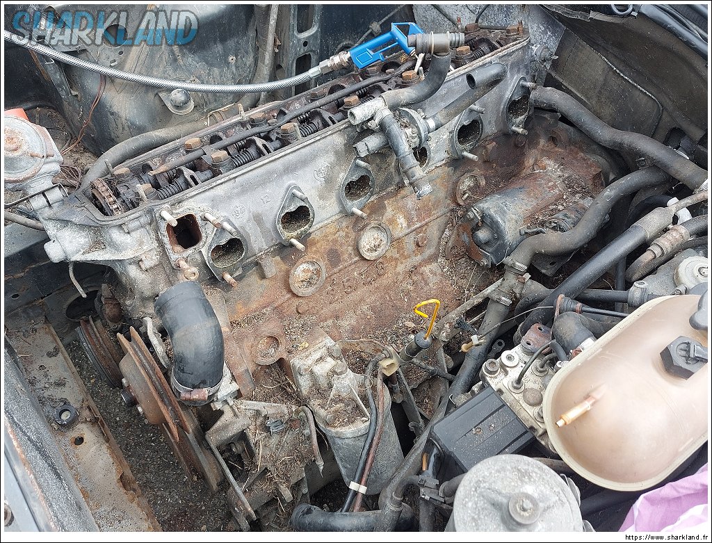

Oui le bloc semble rouillé mais pas du tout en fait c'est juste la poussière de la soufflette !
Dès que je reçois le joint de culasse je remonte le moulin, j'ai envie que cette 6 puisse bouger par ses propres moyens comme mon E30, j'en ai marre de pousser pour la bouger :mrgreen:

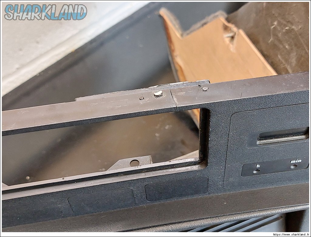

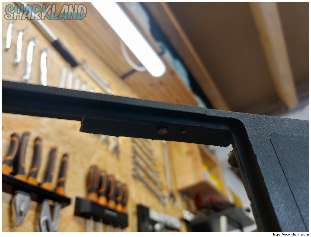

Vous avez du voir passer cette photo... De la récup pour refaire une console centrale ! Je ne sais pas si j'ai un autre cadre en bon état, celui-ci est cassé sur le haut, alors avant de me lancer dans une très longue exploration de mon stock, je le répare en attendant.
Un petit renfort en plastique dur et des clous chauffés au rouge pour souder tout ça !
Ça fera l'affaire.

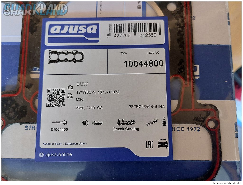

Et j'ai reçu le joint de culasse !
Déballage du roti :mrgreen:
Présentation sur le bloc
Et sur la culasse
Bah y'a plus qu'à !!!

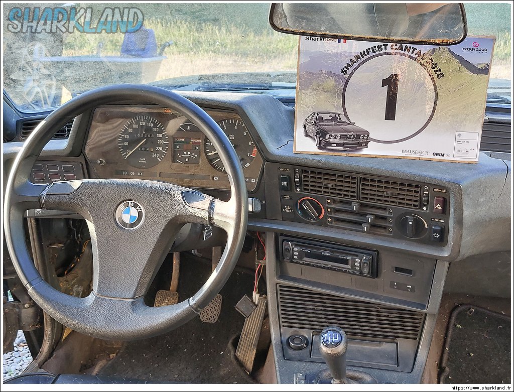

Ensuite j'ai fini de restaurer la console centrale (surtout la petite traverse en plastique à l'intérieur qui l'empêche de s'écarter), et j'ai décidé de remonter le tout pour voir si c'est complet :
J'ai retrouvé un vieux pommeau, un soufflet, un levier de frein à main et divers autres trucs dans mon stock ce qui fait que ma Shadow ressemble un peu moins à une épave :mrgreen:
Notez le volant sans son cuir, on dirait qu'il est neuf :lol:
On est parti de là :shock:
Il me manque les caches sous le volant à remettre mais je les ai ! Prochain gros chantier : changer le moteur et redémarrage...

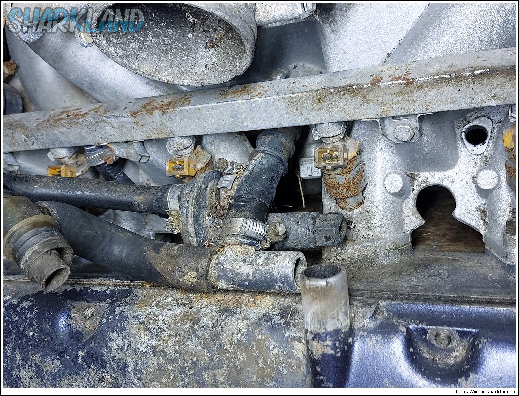

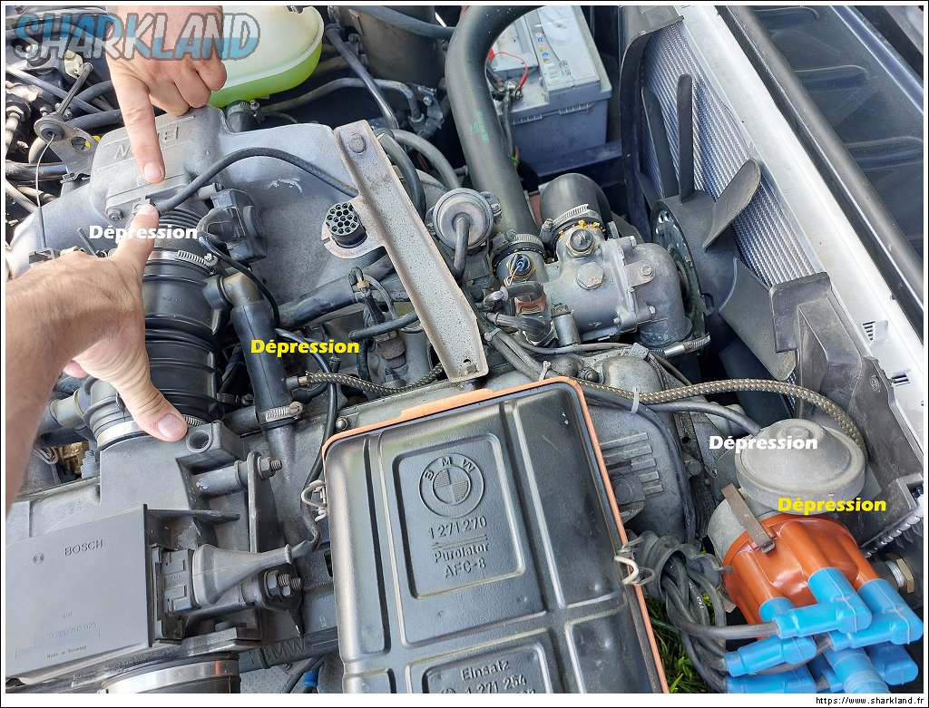

Photo prise du moteur de Kawa :
Grace au fil tressé on voit bien où vont les deux dépressions de la capsule... Et a mon avis elles sont pas bien placées :shock:
Merci oliv de m 'avoir informé que mes tuyaux de dépression étaient mal positionné sur ma 628.
J 'ai pu confirmer le bon raccordement de ces tuyaux lors de la sortie Sarthoise ou 4 628 csi étaient présente :D
Apres avoir acheter du tuyau chez bm , cette apres midi j'ai pu remettre les tuyaux aux bons endroits
reste à vérifier le 5* qui va vers l'habitacle
Apres un petit essai ,le ralenti me semble meilleur et le passage en D me fait moins chuter le ralenti .
Et sur la route apres 4000tr /mn un vrai dragster :D :D :D

donc sur la photo elles sont bonnes ou inversées ?

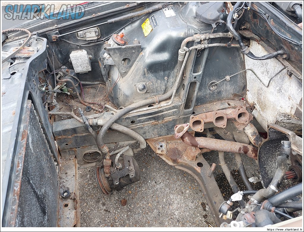

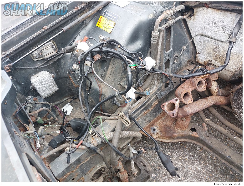

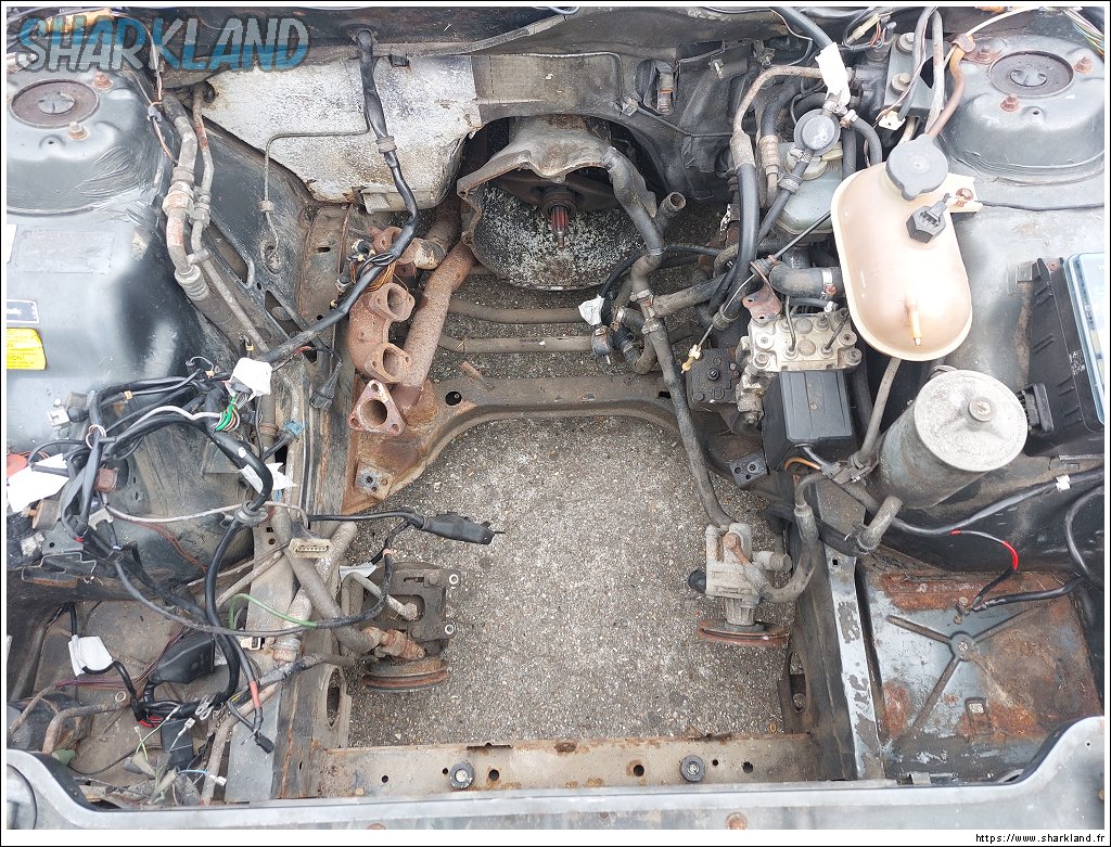

Faut que je m'active un peu là :mrgreen:
L'idée : sortir le faisceau, sortir le moteur, mettre l'autre et rouler ! Facile à dire comme ça mais y'a pas le choix.
Avant :
Après :
C'est bien cracra en dessous...
On y voit plus clair !
La suite : déconnexions diverses et retrait du moteur.

Perso j'aurais fais l'inverse , sorti le moteur avec son faisceau , mis les 2 moteurs cote à cote , et seulement là fait le transfert du faisceau , c'est beaucoup plus facile moteur au sol. :wink: :wink:
Dommage que l'on ne soit pas plus prés , avec un pont ca se fait vite sans trop se fatiguer.
 Sujet du message: Re: La 14ème : la Shadow !
MessagePosté: 27 Mar 2026 23:31
Messages: 10883
Alors j'ai fait ça pour ne pas altérer les deux passages de faisceau dans le tablier de la voiture. On sent que si on les sort ensuite ça sera difficile de refaire l'étanchéité. Donc ça sera pour plus tard :wink:
Les deux moteurs étant quasi identiques j'adapterai au moment du montage de l'autre moteur !

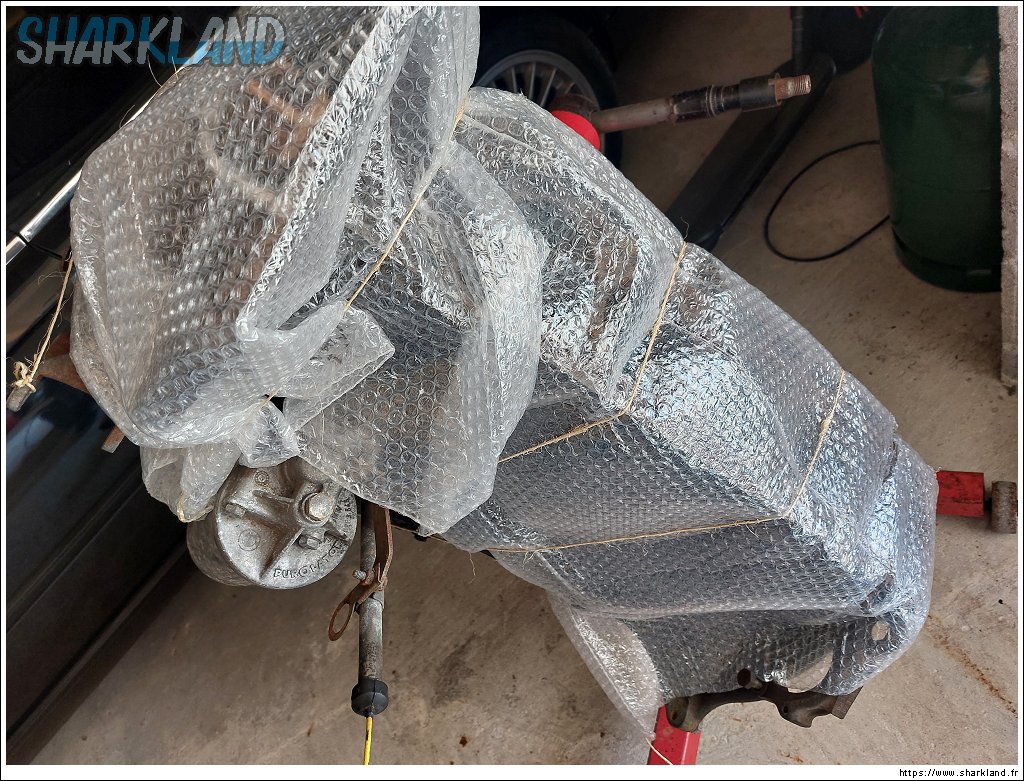

Voici le moteur qui devrait m'amener à Munich :mrgreen:
Je sors ma Shadow de son terrier...
Son moteur cassé à sortir...
A suivre...

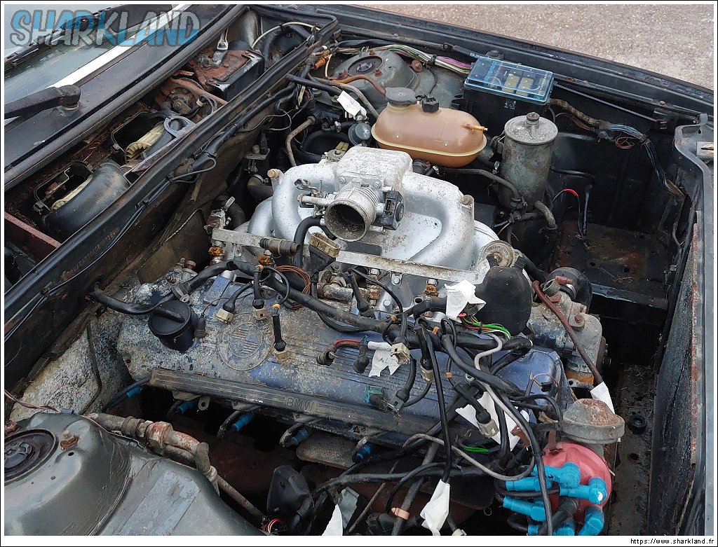

Deuxième moteur dehors... Pas trop de galère sauf une vis que j'ai dégagé à la meuleuse... On ne se refait pas :mrgreen:
La pipe d'admission était déjà pas mal démontée mais pas complètement parce qu'il y avait des écrous durs à atteindre. Mais comme j'ai beaucoup d'outils j'ai réussi à en venir à bout, tout comme les vis du tour de boite.
C'est sale, poussiéreux...
J'ai décidé de ne pas démonter le compresseur de clim et la pompe de DA pour éviter de vider les circuits et d'en mettre partout. Je remonterai le compresseur de clim sur le nouveau moteur mais sans sa courroie, la clim c'est vraiment pas la priorité.
J'ai démonté les accessoires de ce moteur (volant moteur et embrayage, support de pompe de DA...). A venir : vidange et démontage du carter pour le mettre sur l'autre. Ensuite quelques améliorations dans le compartiment moteur tant que le moulin est dehors : durites d'essence, émetteur d'embrayage, et ensuite je remets direct l'autre moteur dedans !

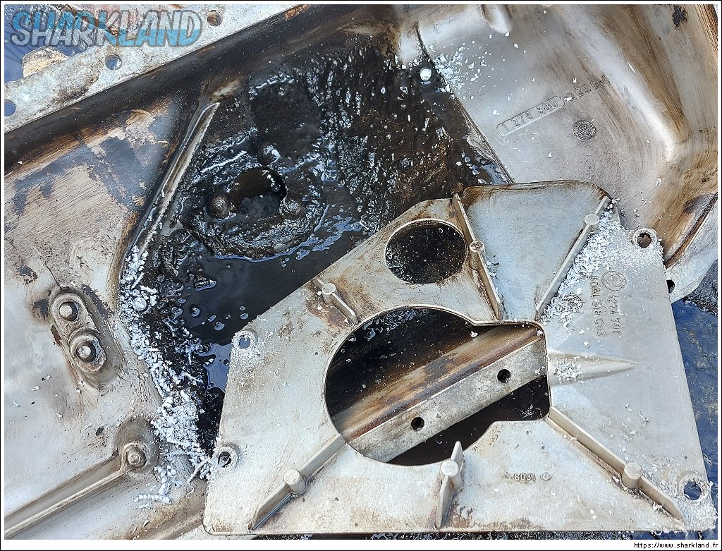

On continue avec des surprises...

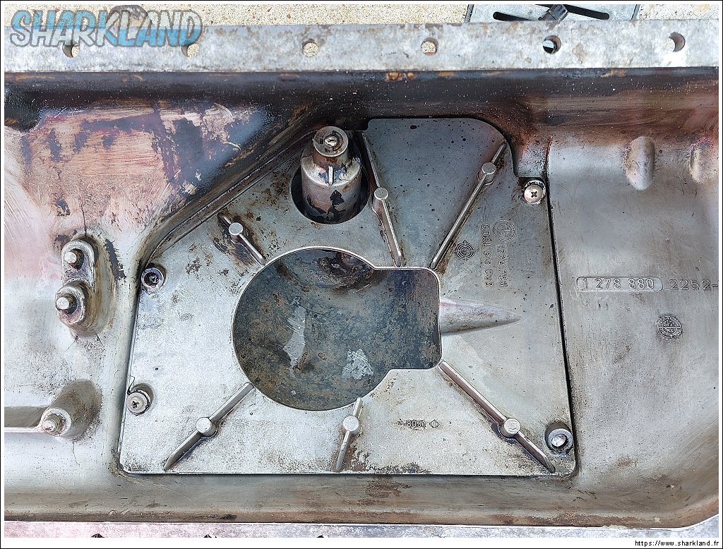

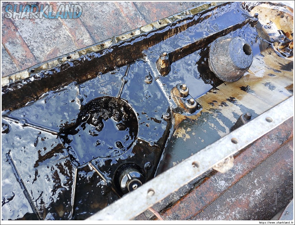

Au fond du carter du moteur cassé : de l'huile, de la flotte, des éléments métalliques et... La crépine de la pompe à huile :shock:
J'avais jamais vu ça !
Obligé de démonter la plaque en métal pour atteindre le fond du carter pour le nettoyer...
Remontage avec deux vis... ça bougera plus !
C'est fait un peu à la va-vite mais ce n'est pas le moteur qui finira dans cette voiture donc on fait avec ce qu'on a et on fiabilise... La suite dans quelques jours, l'échéance se rapproche et j'ai pas le temps de m'occuper de la voiture :cry:

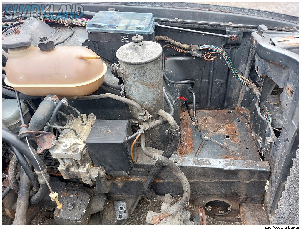

Messages: 10883
Et après un coup de souflette le compartiment moteur montre qu'il est en très bon état, juste un peu de rouille de surface par endroits :pouce:
