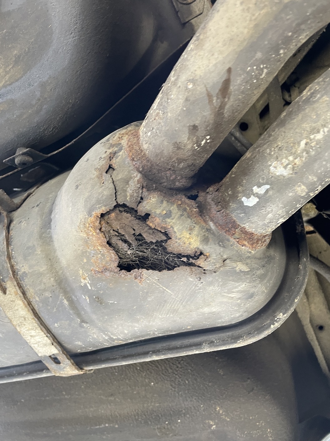

le propriétaire après quelques travaux, remplacement du silencieux d’échappement entre autres a refait quelques centaines de kilomètres avec la voiture. Hier j’ai réglé le CO de manière empirique avec pour résultat un ralenti nettement plus stable et surtout plus aucun yoyo moteur froid :-o

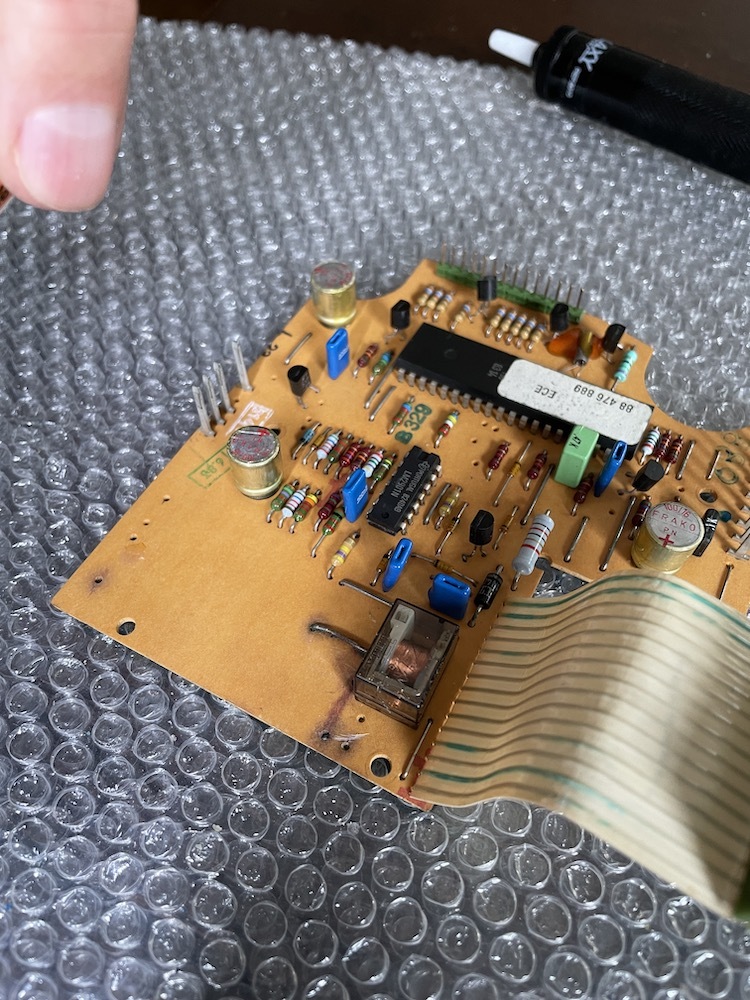

Petite variante par rapport à ma M635, mais je retrouve également la même configuration que tu ma 728i.
A voir si la carte peut être sauvée. Tous les cadrans et ampoules fonctionnent, je croise donc les doigts.
Je vais commencer par un bon nettoyage des traces d’oxydations.
Sur ma 728 pour le coup, la carte était vraiment abimée et je n’avais plus certaines infos comme la température d’eau par exemple... :|

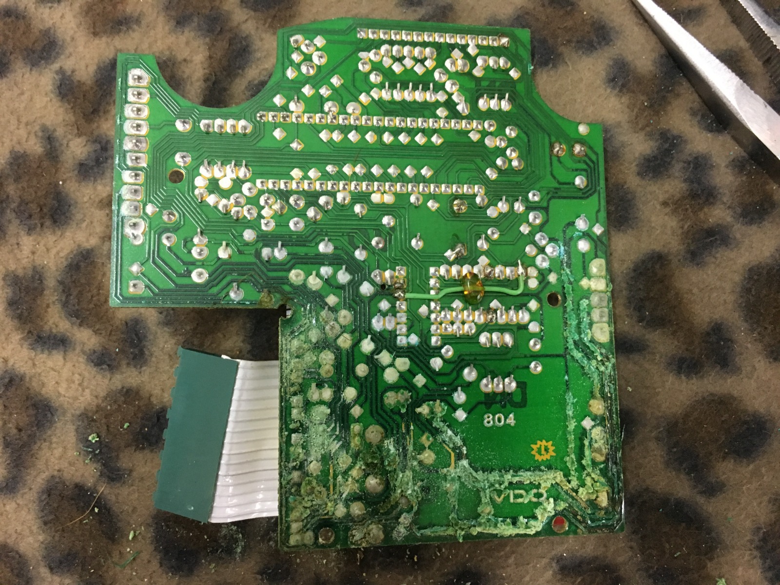

Pour vous donner une idée, voici comment était la carte de ma 728i... :? :? :?

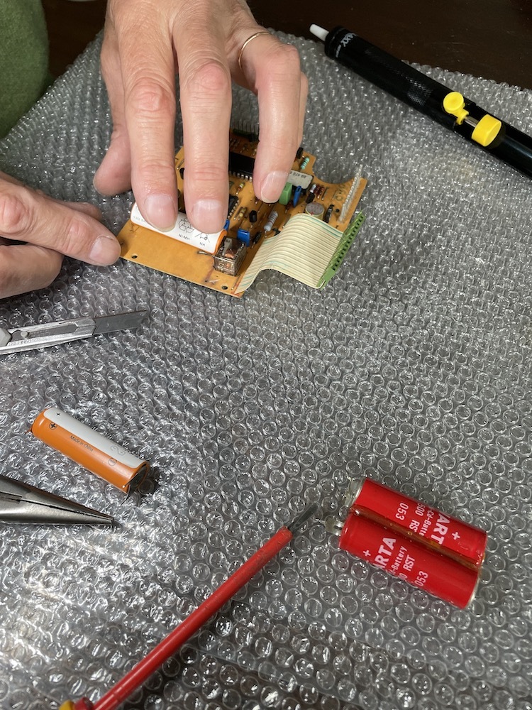

opération accus avec mon acolyte Bernard (Risbly).
Je suis toujours responsable en chef de l’éclairage :mrgreen: :mrgreen: :mrgreen: , pendant que Bernard opère.
Verdict demain avec le remontage sur la voiture.
Suspens... :roll:

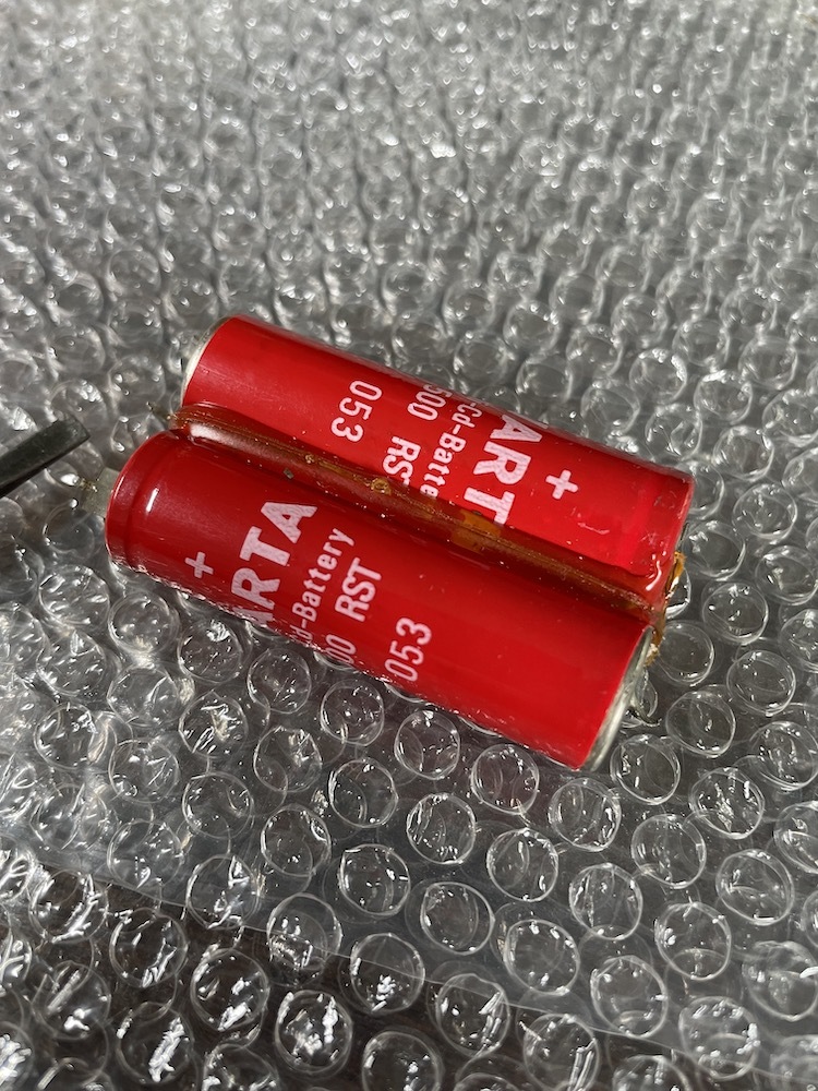

Après un démontage très propre des anciens accus:

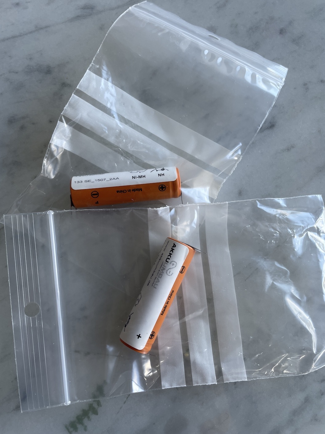

Mise en place des nouveaux accus:
A voir si le résultat est aussi fonctionnel qu’il est beau... :pouce:

Nous avons semble-t-il pris le problème à temps, contrairement à ma 728.
La plaque n’avait que peu souffert et l’acide des accus n’a pas eu le temps de faire de dégât.
Amusant de voir d’ailleurs qu’un accus avait fuit et était à 0V quand le second qui était extérieurement intact était à 0.65V.
Toujours est il qu’après un remontage avec toujours son lot de déconvenues, tout refonctionne, et donc surtout, les voyants de maintenance s’éteignent maintenant moteur tournant.
Je parle de déconvenues car au remontage, impossible de faire fonctionner avec les feux allumés la plaquette de sélection des rapports de BVA. Il a fallu une succession d’interrogations pour me rendre compte que c’était simplement le rhéostat qui avait un micro faux contact, couplé à une coïncidence, a savoir que les deux ampoules de veilleuses/ feux et AB avant/ arrière étaient grillées toutes les deux. Le tout m’avait bien induit en erreur et fait redémonter une dizaine de fois l’ensemble :twisted:
J’en ai profité pour remplacer tout un paquet d’ampoules, remettre en état les deux supports jaunes des ampoules de feux et AB en question, et j’ai maintenant un compteur parfaitement opérationnel et parfaitement éclairé :pouce:
C’est quand même, et on s’en est encore fait la remarque hier avec Bernard, une bonne opération chronophage, et qui surtout nécessite de la patience, de l’expérience et le bon matériel pour ne pas bousiller la plaque imprimée :?
Encore une fois, résultat extrêmement satisfaisant :D :D :D
